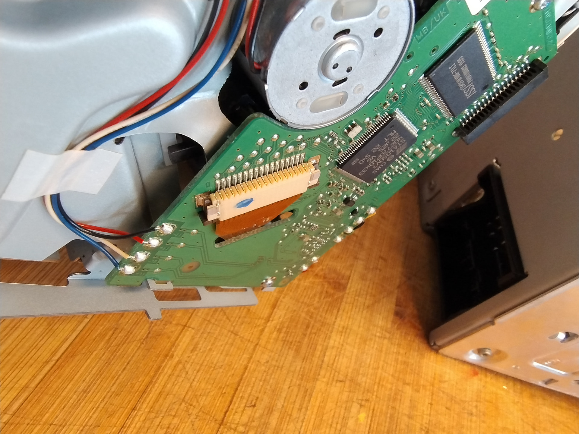

Etwas dummes ist mir passiert. Beim Ausbau des CD-Laufwerks ist mir wohl beim Abziehen des Flachkabels die Abdeckung auf dem Stecker abhanden gekommen.
Jetzt kann ich das Flachkabel nicht mehr einstecken (vgl. Foto).
Hat wer eine Idee, wie man so ein Flachkabel ohne Abdeckung auf die Kontakte pressen könnte mit basteln?
Fürs erste bleib das Radio ohne CD-Laufwerk, habe es die letzten Jahre sowieso nie gebraucht.
Ist nicht die braune Kunststoffleiste in dem Stecker die Klemmvorrichtung?
  • Braune Schiene ausrasten / 1mm herausziehen.
  • Flachbandkabel einstecken und in Position halten
  • Braune Schiene zurückschieben und einrasten.
spannend. Verstehe aber nicht ganz was du meinst, scheint alles fest.

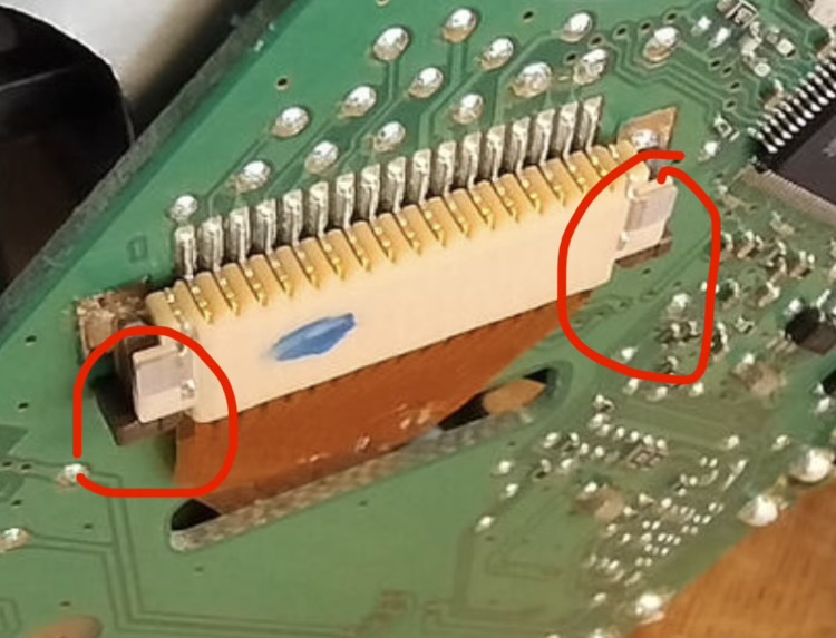

Es könnte sein, dass an den eingekreisten Stellen die braunen Kunststoffteile zum herausziehen sind und das Kabel durch reindrücken befestigt wird. Die müssen nicht die gleichen wie im Video sein.
kann sagen: Es war meine Blödheit. Was auf dem Foto zu sehen ist, ist gar kein Stecker, darum passt dort auch kein Flachkabel rein. Aber 3cm daneben ist der Steckeranschluss. Ich war zu blöd, habe mich sinnlos auf etwas versteift. Inzwischen kann ich aber ziemlich schnell das Radio ausbauen… Jedenfalls tut der Touch UND das CD wieder! Danke der Anteilnahme…
