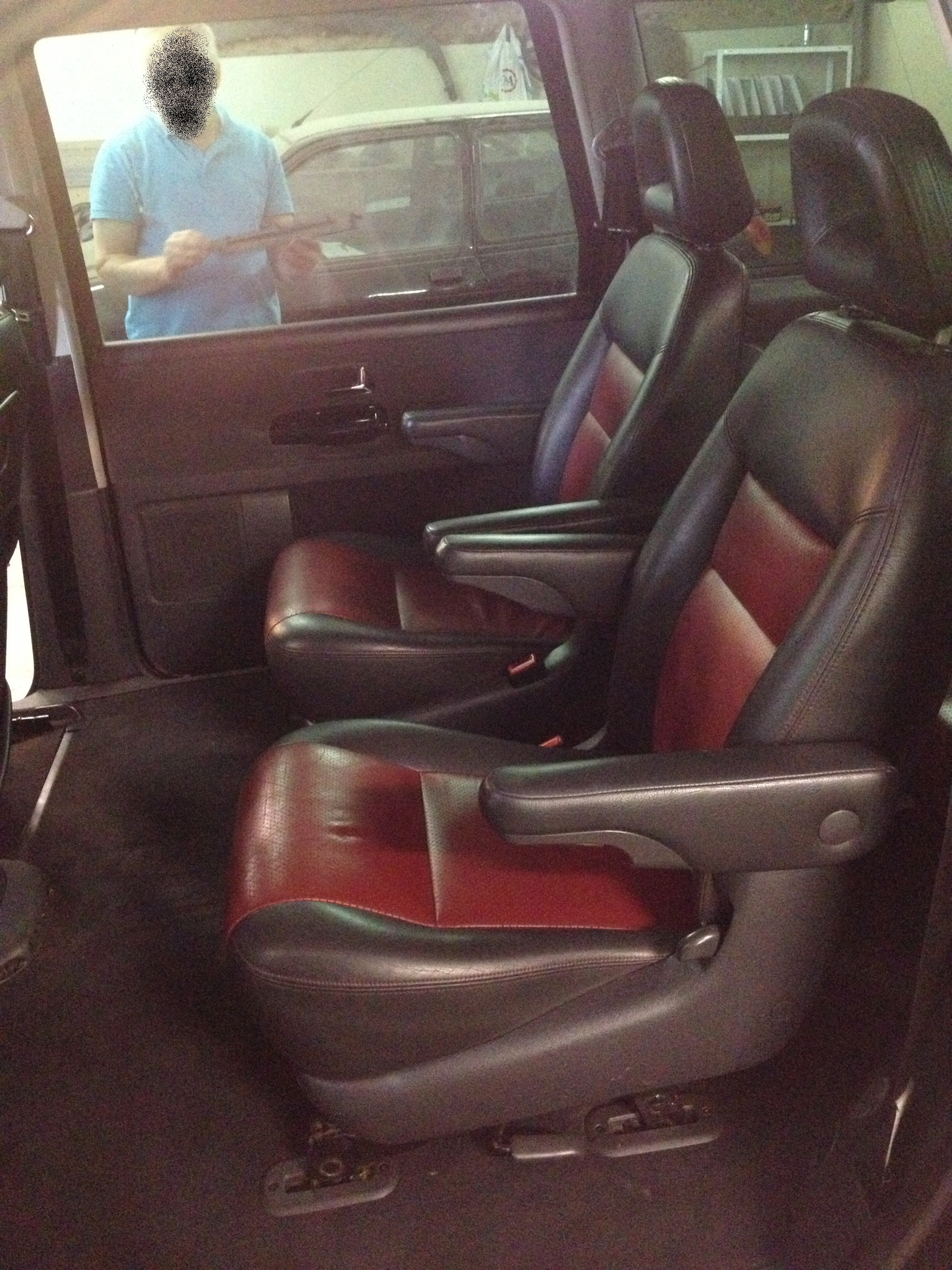

Ghia Ausstattung, Voll-Ledersitze Schwarz-Rot, Einzelsitze mit Armlehnen hinten, Navi, Tempomat, Schiebedach, PDC, Standheizung, AHK, Sitzheizung, Heizbare Frontscheibe und Spiegel, und und und

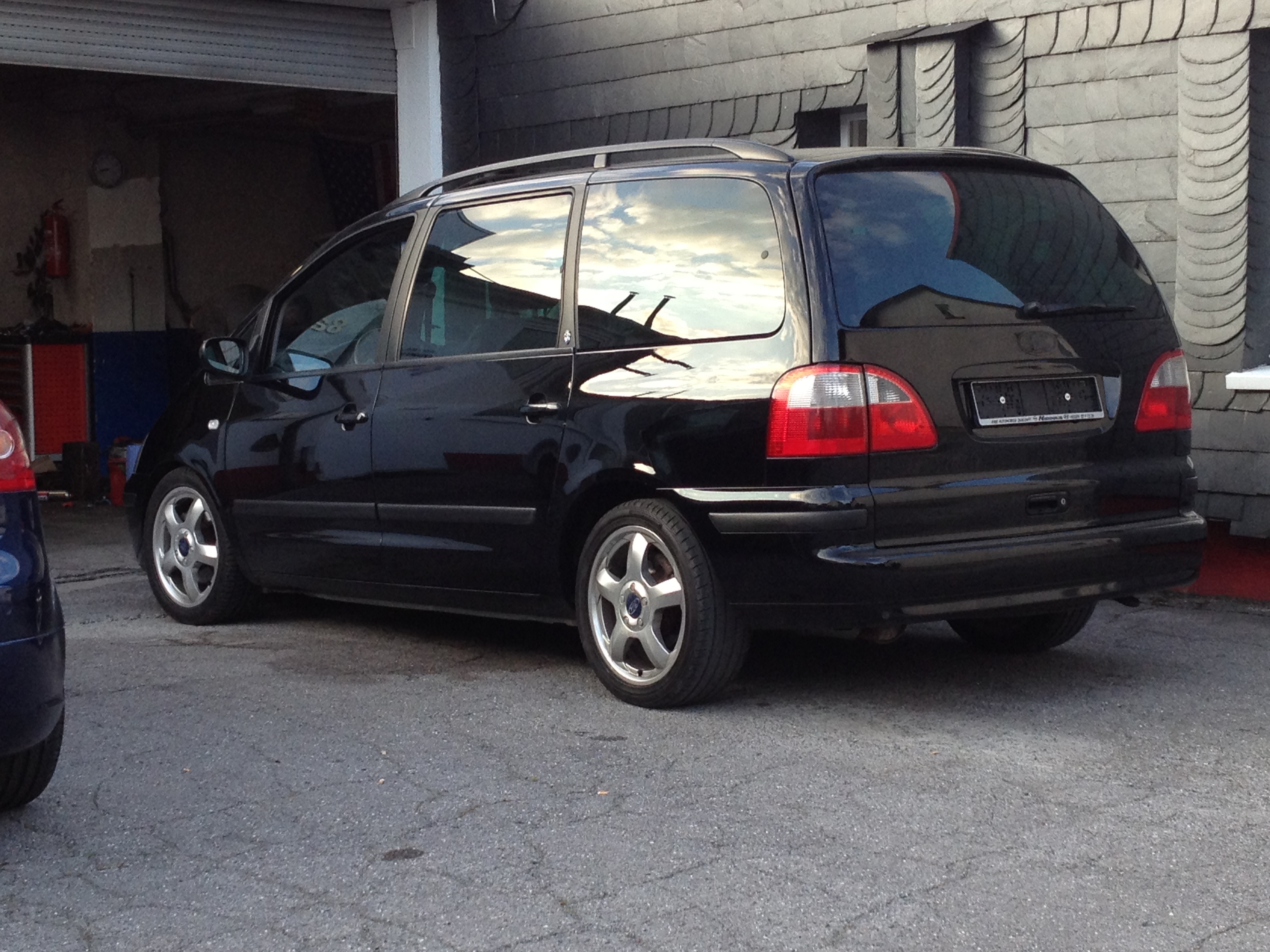

Zum Abschluss habe ich Ihn noch anständig Poliert und aufbereitet und schließlich habe ich noch ein Gewindefahrwerk eingebaut, da das Originale schon 320tkm runter hatte.
Das ganze hat sich etwas gezogen, da mir die Zeit fehlte aber seit 4 Wochen ist der nun wieder angemeldet und fährt einwandfrei
Schön, dass er wieder läuft.
Aber meiner Meinung nach ist das Gewinde zu tief. Das steht den SGAs nicht. Dass ein SGA tiefer muss, bestätige ich ohne Umschweife, aber am Asphalt kratzen muss er nicht…
Ich persönlich find’s schön, wenn die Propertionen in den Radkästen passen…
Das Foto entstand relativ kurz nach dem Einbau. Die höhe wurde erst im Nachhinein angepasst. Einbau der Dämpfer vorne erfolgte in einer relativ tiefen Einstellung.
Letzten Endes habe ich vorne etwa 20mm hoch und hinten ein kleinwenig tiefer gedreht, sodass er gleichmäßig Tief ist. Keine Keilform.
Mir gefällt es grundsätzlich etwas Tiefer, allerdings keine Keilform.
