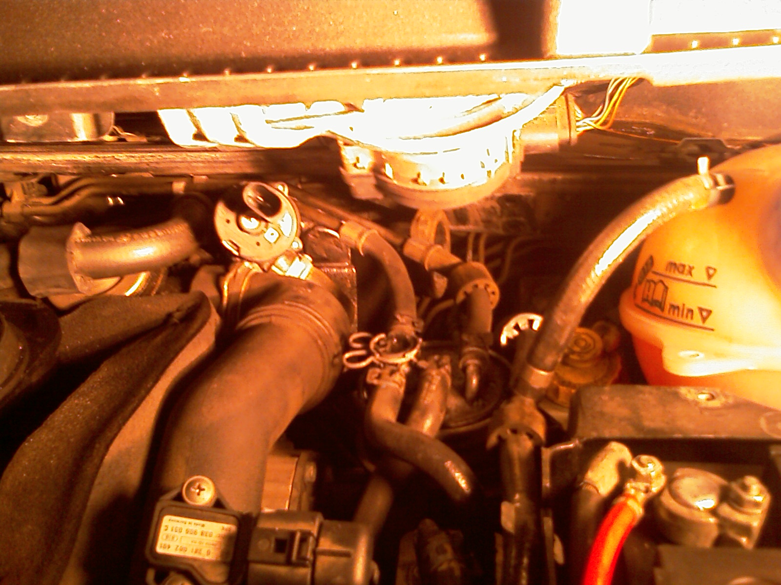

4.Dann sieht man das, was das erste Foto des Beitrages zeigt. An der Rückwand zur Fahrgastzelle, hinter dem Wischermotor sitzt der Übeltäter. Befestigt oder besser gesagt gehalten von 2 schwarzen runden gummi „schellen“. Nächster Schritt nun ist es, den Stecker von der Pumpe lösen. Warum man den Stecker nicht gleich um 180° gedreht einbauen kann verstehe ich überhaupt nicht. Denn dann könnte man schön von vorne mit einem kl. Schraubenzieher rein und ab wäre er. Ich bin nun wie folgt weiter vorgeganegen:
Am Motor so ziehen und einwenig rütteln, dass man die pume einfach um 45° nach oben dreht. JA es ist möglich, der eine Schlach ist sowieso sehr lang und der andere Schlach der pumpe ist kurz, aber verkraftet es. Es geht etwas schwer aber wenn der Steckeranschluss nach oben gedreht ist, fährt man mit einem kl. schraubenziehen vorne beim Stecker rein, und ab ist er.
Nun die Pumpe durch die zwei Gummischellen nach links rausziehen(geht eh nur in die Richtung)*g* und soweit herausziehen wie am Bild zu sehen. Dann liegt sie links unterhalt des Wischermotors und ist SUPER zugängig. Dann mal eine Rauchen - das schlimmste bis zum wiedereinbau ist geschehen.

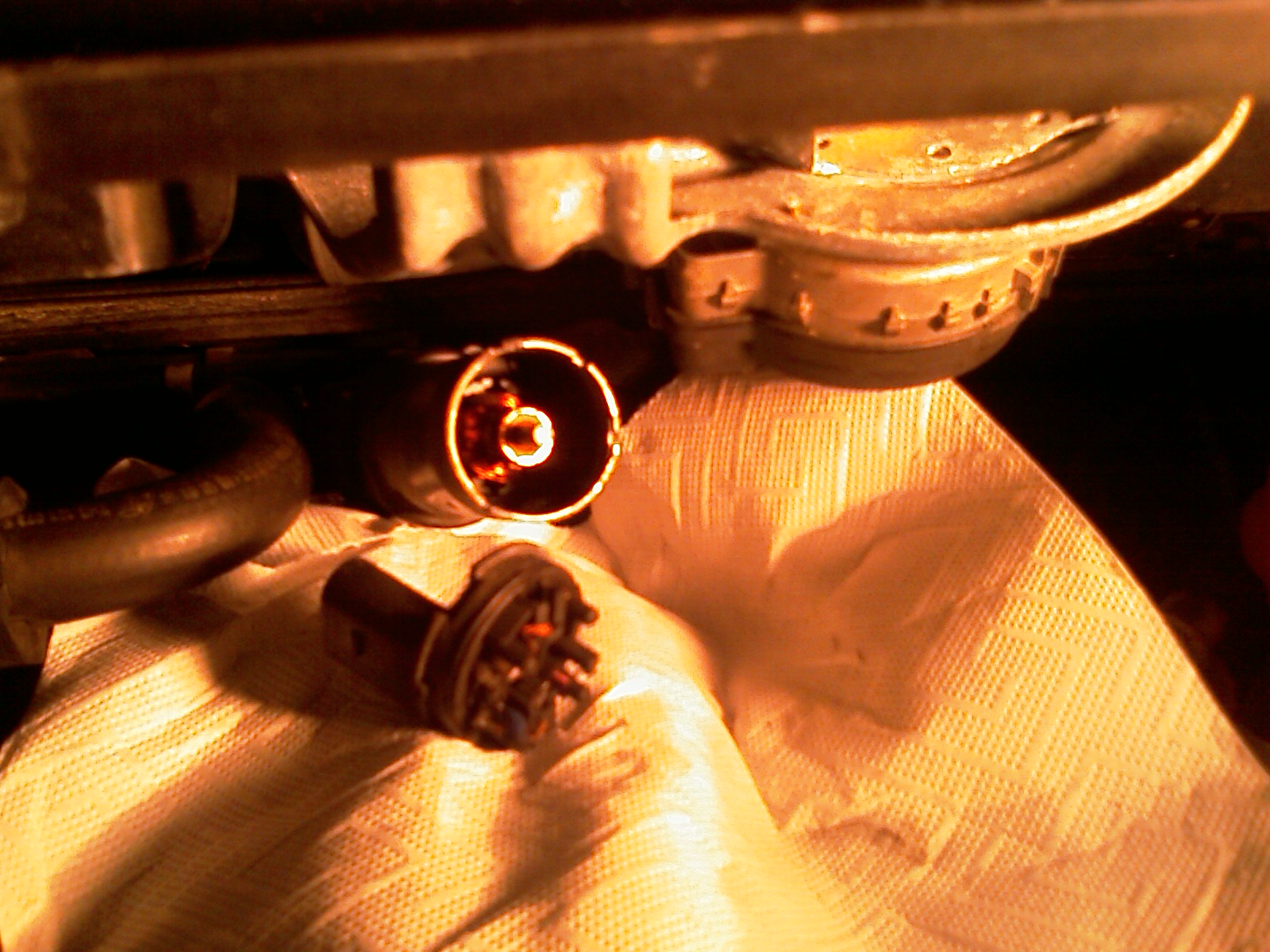

- Dann geht es daran die Pumpe hinten zu öffen. Hier wie schon von anderen Beschrieben , ganz vorsichtig sein, diese kleien zacken könnten brechen. Habe zuerst mit einem kl. Schraubenziehen angefangen und mit einem größeren dann die „Laschen“ schön vorsichtig gerade gebogen. Dann war es soweit:
Wie auch schon im Beitrag zu lesen, alles voller Kohlenstaub in der Pumpe. Meine Kohlen hatten einmal 5 und einmal 7mm Länge. Also unbrauchbar.

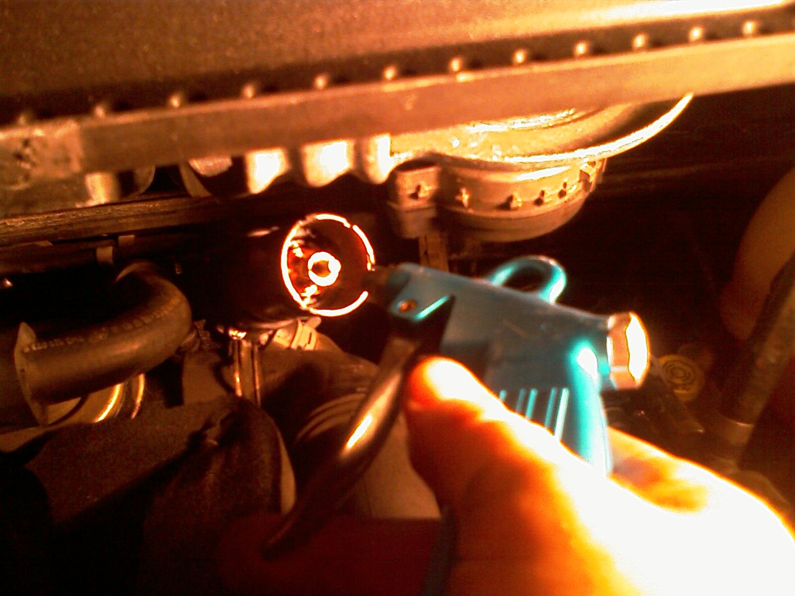

- Jetzt den Staubsauger holen und den ganzen Mist aus der Pumpe Saugen.
Zusätzlich auch mit Druckluft rein, denn die Pumpe liegt nach hinten fallend und somit kann der Dreck nicht von alleine raus.

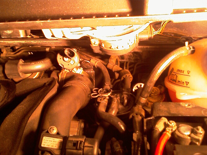

11.Dann wieder an den Schläuchen vorbei und in die Halterung schieben. Anstecken und gleich mal probieren. Im Standheizungsbetrieb ist so ein surren zu hören. Vorallem mit offener Haube und wenn man davor steht - nicht zu überhören.
Sich freuen ca. 150€ für die Pumpe gespart zu haben und als erstes entfernte Abdeckung wieder einfädeln, hierbei vielleicht nochmal kurz ärgern, Vorsichtig wieder links die abdeckung v. scheibenwischer anheben damit die andere Abdeckung rein geht und dann wieder freuen.
Die 2 Schrauben bei Kühlmitteltank anziehen und danach die 3 für die Plastigabdeckung unterm Wischermotor. - FERTIG
