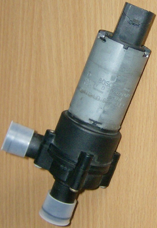

Ist mir auch passiert.
Notfalls muss man halt den Stecker mit Kabelbindern befestigen.
Die Pumpe würde ich nicht wegschmeißen, schlimmstenfalls schenkst sie halt mir
Oben sieht man die geklebte Stelle:
