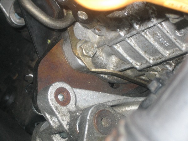

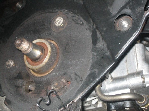

Bild1: Halteschrauben Riemenseite
Die Anbaulage der Pumpe zum Motor ist auf der Getriebeseite des Pumpenhalters sorgfältig zu kennzeichnen. Eine Ungenauigkeit von etwa 3 Grad beim wiederanbau reichen, daß der Motor eventuell nicht mehr anspringt.
Bild2: Strichmarkierung

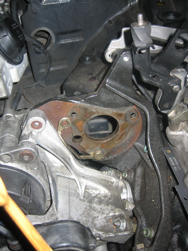

Nach Lösen der Kabelverbindung und dem Lösen von 3 Schrauben/Muttern auf der Riemenseite und einer Schraube am HD-Teil (unter HD-Stutzen) kann die Pumpe in Richtung Getriebe aus dem Pumpenhalter gezogen werden.

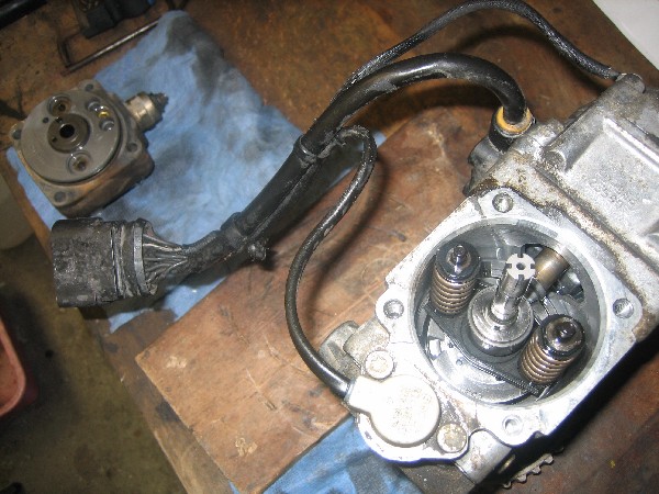

Danach sieht die Flanschfläche so aus:
Bild3: Pumpenanlagefläche
Die Pumpe dann sorgfältig zB. mit Benzin reinigen. Sauberkeit ist oberstes Gebot. Wenn bei der Reparatur Schmutz oder Metallspäne in die Pumpe gelangen, kann der Pumpenkolben fressen.

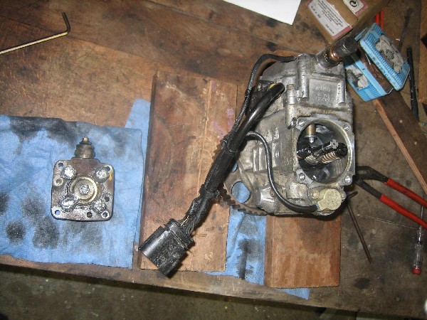

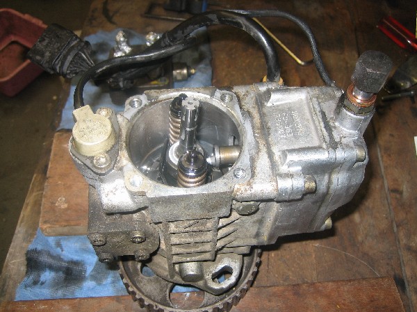

Ab zur Werkbank und die Pumpe in „Arbeitsstellung“ bringen. Wer die Möglichkeit hat, sollte ein Loch in ein kurzes Stück Bohle schneiden (die Antriebswelle und die Lagerung muß durch das Loch passen) und die Pumpe darauf festschrauben. Dann die Bohle in den Schraubstock spannen, so daß die Pumpe vertikal steht.
**Ab jetzt darf die Pumpe nicht mehr aus der vertikalen Position gebracht werden. Solange sie geöffnet ist, MUSS sie so stehen, sonst fallen Teile durcheinander! **
Bild4: Gesamtansicht

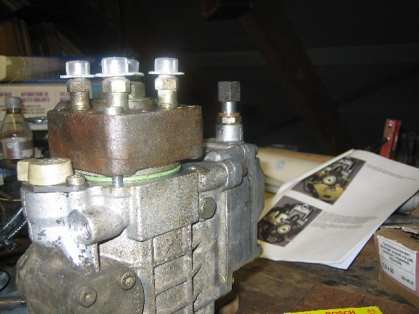

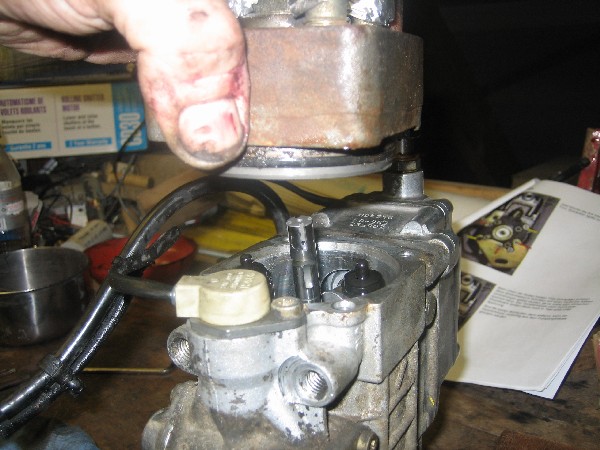

Danach wird die Pumpe geöffnet. Dazu alle bis auf zwei Befestigungsschrauben vom HD-Teil (diagonal gegenüberliegende drin lassen) entfernen.
ACHTUNG:
Die beiden verbleibenden Schrauben langsam und abwechselnd lösen, damit der HD-Teil sich nicht verkantet. Dies ist sehr wichtig. Am besten ist es wenn man diese Arbeit zu zweit macht . Oder aber eben immer nur 1/4 Umdrehung je Schraube. Der Kolben hat im Druckkörper keinerlei Spiel.
Bild5: Pumpe öffnet sich
Wenn die Schrauben frei geworden sind, lässt sich der HD-Teil abnehmen. Hier wird aber zu 95 % der Rest vom Kolben im Druckteil hängen bleiben. Dabei besteht die Gefahr das sich das Federpaket auf der Nut zieht und verstellt.
Hier aber ein kleiner Trick. Wenn Ihr die Schrauben raus habt bitte mit einem Schraubendreher auf einen Federteller drücken bevor Ihr den Druckkörper hochzieht.
Damit ist die Gefahr geringer das Ihr das Federpaket mitzieht.

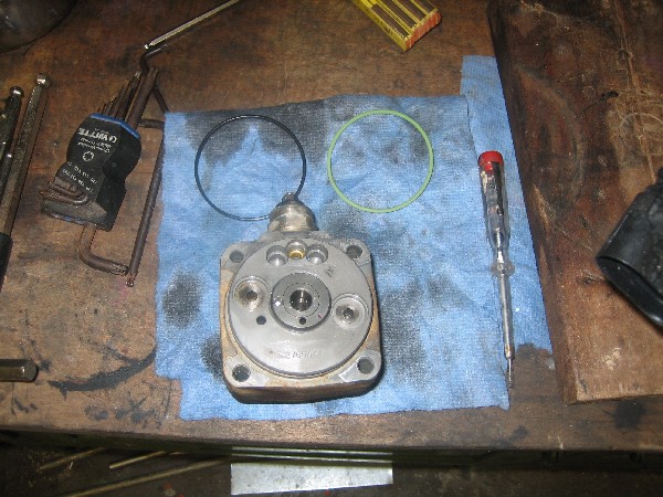

Jetzt kommt das Schönste und das Einfachste: Den alten O-Ring des HD-Teils abnehmen, HD-Teil säubern und den neuen O-Ring aufziehen. Neuen O-Ring gut einfetten, damit er gut rutscht.
Bild9: O-Ring alt und neu -

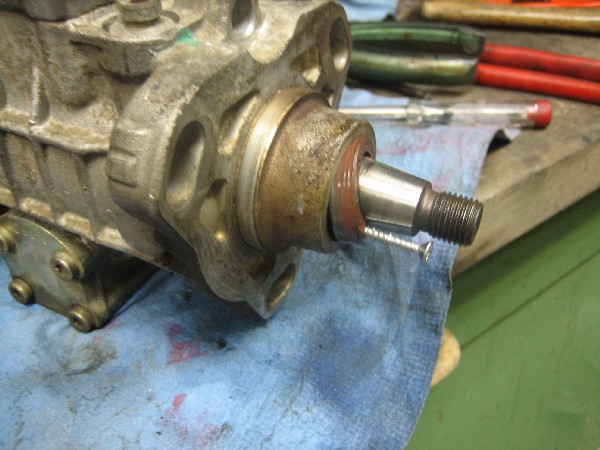

Bild11: Wellendichtring ausziehen
Wenn man es so wie ich machen will, darauf achten, dass die Holzschraube weder das Pumpengehäuse noch - wichtiger !! - die Welle berührt oder zerkratzt !
Danach die Welle ölen den Wellendichtring sorgsam und parallel eintreiben.
