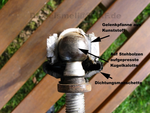

Die Lager der Koppelstangen oben und unten funktionieren ähnlich wie ein menschliches Gelenk. Ein Kugelbolzen aus Metall bewegt sich in einer Lagerpfanne aus Kunststoff, die wiederum in einem Metallgehäuse sitzt.
Leider entsteht beim Sharan oft schon nach einigen tausend km Spiel zwischen dem Kugelbolzen und der Lagerpfanne. Beim Überfahren von Fahrbahnunebenheiten entstehen dadurch Klappergeräusche, die sich über das Fahrwerk auf die Karosserie übertragen und auch im Innenraum deutlich vernehmbar sind. Die Ursache für das entstehende Spiel ist uns nicht bekannt. Es könnte sein, dass die Koppelstange für die bei einem so schweren Fahrzeug wie dem SGA auftetende Belastung zu schwach ausgelegt ist. In diesem Fall würde die Kunststoff-Lagerpfanne nachgeben. Nach anderen Informationen dringt Wasser in das Gelenk ein und führt dazu, dass der Kugelkopf rostet. Dadurch wird der Kugelkopf rauh und verreibt die Lagerpfanne. Dadurch entsteht dann ein rasch grösser werdendes Spiel.

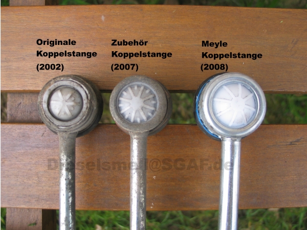

Auch die Fa. Meyle hat sich des Problems angenommen und produziert eine verstärkte Version, die bei Ibäh für ca. 20 € pro Stück vertrieben wird. Diese Koppelstange hat einen grösseren Durchmesser des Kugelkopfes, wodurch die Belastung auf das Lager reduziert wird. Auf dem Bild erkennt man den grösseren Kopfdurchmesser. Leider hat die Meyle Koppelstange den Nachteil, dass die Schlüsselfläche neben der Dichtmanschette sehr schmal ausgeführt ist. Am Besten eine Spitzzange zum Festhalten beim Verschrauben benutzen.

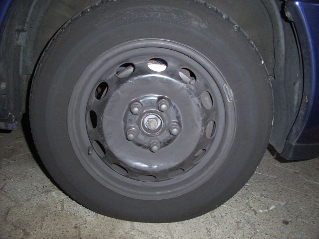

Es ist durchaus möglich, die Koppelstange zu wechseln, ohne das Rad abzubauen. Es ist jedoch auf jeden Fall sinnvoll das Rad abzubauen, weil man mehr Platz zum Arbeiten hat und das Gesicht vom Dreck aus dem Radkasten verschont bleibt.

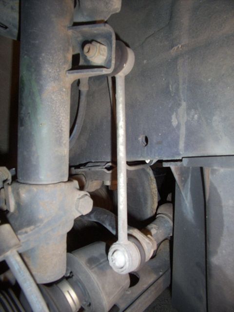

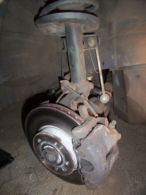

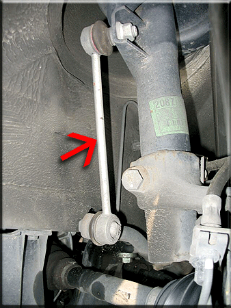

Nachdem das Rad abmontiert worden ist, liegt die Konstruktion frei.

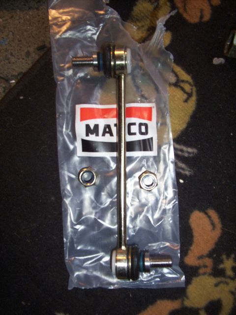

Die neue Koppelstange mit den neuen Muttern. Immer neue Muttern verwenden !!
Hier noch einmal die Muttern oben und unten in Nahansicht.
Die obere und untere Mutter lösen, danach kann man die Koppelstange herausziehen. Sollte das nicht funktionieren, muss eventuell das Rad wieder dran und der Wagen abgelassen werden. Oder man setzt einen zweiten Wagenheber ein, um das Federbein zu belasten.

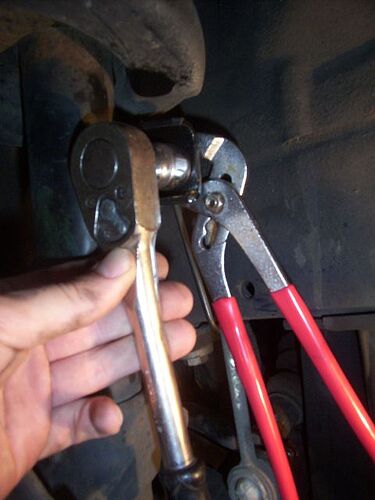

Sollten, wie bei mir, die Gewindestangen mit der Mutter mitdrehen, kann man so das Ganze behelfsmäßig blockieren. Kaputt ist sie ja sowieso! Viele Koppelstangen verfügen über Planflächen, damit man mit einem 17er, 18er oder 19er Gabelschlüssel gegenhalten kann. Bei anderen kann man den Bolzen mit einem Inbus-Schlüssel festhalten.

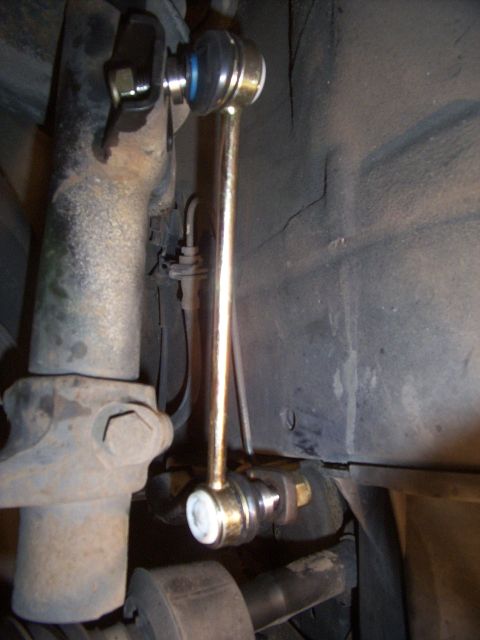

Schritt drei, der Einbau.
Nachdem ich ein wenig mit Anheben und Ablassen des Autos experimentieren musste, ließ sich die neue Koppelstange einbauen. Anzugsdrehmoment 100 Nm (danke, Neo). Unbedingt darauf achten, dass das Gewinde vollständig durch das Loch geführt wird und die Mutter nicht verkantet.
Zum Schluss, Rad wieder dran, mit dem richtigen Drehmoment festmachen und die „Ruhe“ im Auto bei der nächsten Fahrt genießen.
