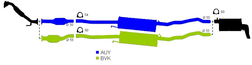

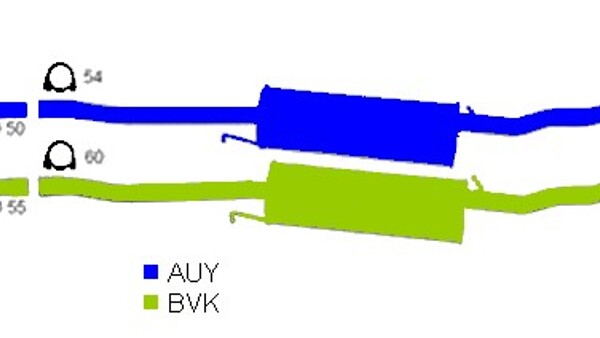

Besondere Vorsicht bei der Beschaffung des Mittelschalldämpfers für den 1,9l PD TDI mit 115 PS. Dies kann entweder ein AUY oder ein BVK sein. Hier unterscheiden sich die Rohrdurchmesser. Leider sind die Vergleichslisten der Teilehändler oft nicht korrekt und es wird dann irrtümlich ein Schalldämpfer für den AUY geliefert.
Die Nummer 7M3 253 409 R für den BVK ist beim Teilehändler evtl. nicht beschaffbar. In diesem Fall passt die 7M3 253 409 M ebenfalls (zumindest mechanisch). Der genaue Unterschied ist unklar, aber einige wenige Hersteller listen die Nummern als (angeblich) baugleich.
