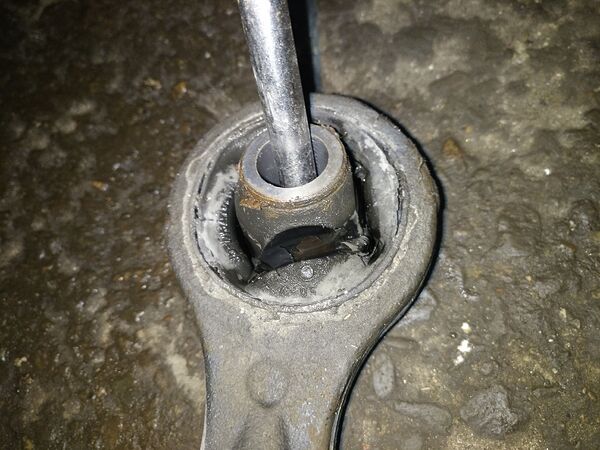

Defekt:
Die Gummilager des Querlenkers werden mit den Jahren spröde und können reißen. Bei SGAs ist besonders das hintere Lager auffällig. Die Folgen sind:
Schwammiges Lenkgefühl.
Es kommt nicht selten vor, dass man beim Kurvenfahrten nachlenken muss.
Poltern beim Überfahren Unebenheiten.
Diagnose:
Sollte bei oben genannten Punkte der Verdacht auf den Querlenker fallen, kann man sich zuerst die hinteren Gummilager ansehen (seltener geht das vordere Lager kaputt). Dazu den Motor starten, einen Helfer bitten das Lenkrad hin und her zu bewegen, sollte der hintere Teil des Querlenkers außer einer leichten Torsionsbewegung aus dem Aggragatträger eine seitliche Bewegung vorweisen, ist bereits das Gummilager gerissen. Bei meinem Auto war die seitliche Bewegung nicht größer als 3 bis 4 mm. Trotzdem war das Lager hin:

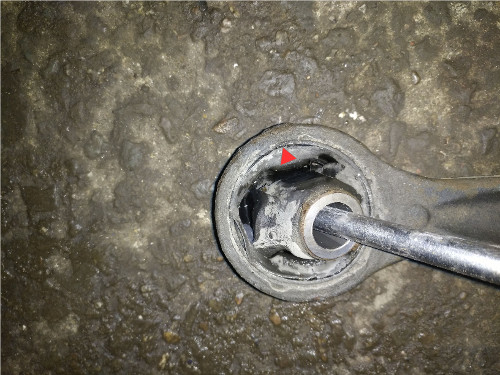

Aus- und Einpressen des hinteren Lagers:
Am Lager sind zwei Pfeile aufgeprägt.
An einem der geprägten Pfeile eine Markierung am Querlenker machen, sodass der Pfeil exakt auf die Markierung zeigt.
Das hintere Lager auspressen.
Das neue Lager so richten, dass einer der geprägten Pfeile exakt Richtung der Markierung zeigt, und dieses dann einpressen.

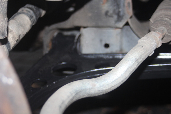

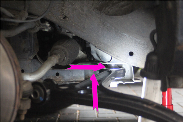

Im Aggregateträger für das hintere Lager sind oben und unten Durchstellungen eingepresst, so dass die Innenbuchse des Lagers in sie eingefasst werden muss.
Der Querlenker mit dem hinteren Lager senkrecht in den Aggregatträger einführen und die Innenbuchse des Lagers im Achslenker zwischen den Durchstellungen -Pfeile - schieben.
