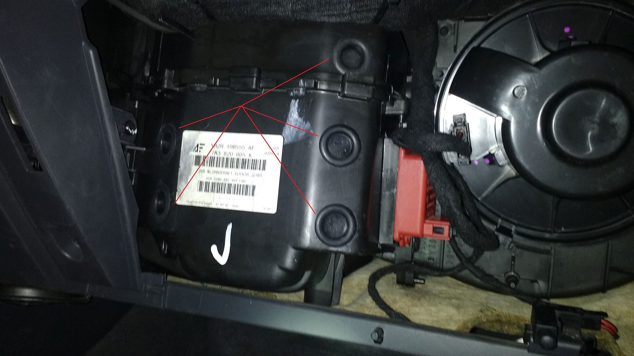

Verdampferkasten linke Seite zwei Löcher rechte 3 Löcher bohren. Durchmesser hier 22 mm. Blech-Stufenbohrer verwenden. Durchmesser orientieren an Größe des Gummistopfens. Umsichtig mit wenig Druck bohren, sonst besteht die Gefahr, dass der Bohrer den Verdampfer beschädigt. Vorab mit einem ca. 15mm Forstnerbohrer starten und dann die Lage und Abstand zum Verdampfer prüfen.
Kunstoffspäne außen und innen mit z.B. Schmirgelpapier „entgraten“. Späne innen mit Staubsauger und kleinen adaptiertem Schlauch entfernen. Zahnarztspiegel und Taschenlampe zur Kontrolle nehmen.
Gummitülle, Nutbreite 2 mm , Außen 32 mm, Montageloch 22 mm, ölbeständig, vorsichtig eindrücken. Gummilippe außen umschließend.
Damit ist es leichter möglich, den Verdampfer beidseitig auf fast der gesamten Fläche mit Des.-Spray einzusprühen und zu reinigen.
