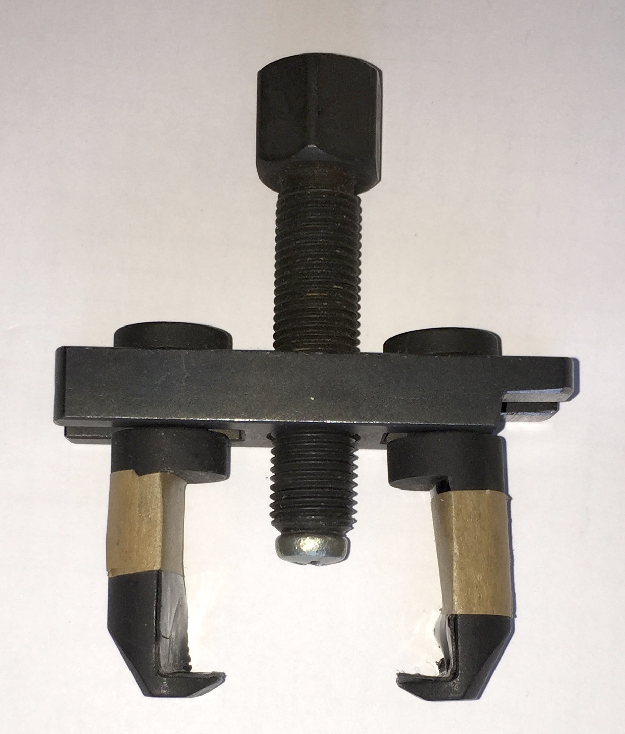

2.) Für das Abziehen der Arme sollte unbedingt ein passender Abzieher verwendet werden. Der Antrieb ist in Gummilagern gelagert. Beim Abziehen ohne Abzieher können diese durch die Krafteinwirkung leicht beschädigt werden.
Ich habe mir in der Bucht einen passenden verstellbaren Abzieher besorgt. Der Abzieher darf nicht zu gross sein - er sollte grazile Haken haben. Beim rechten Arm ist der freie Platz nicht allzu üppig.
Auf der rechten Seite musste ich daher den Querbalken ein wenig nacharbeiten damit der Arm nicht die Wasserkastenabdeckung beschädigt.
Für die Schonung der Armlackierung habe ich aus einer dünnen Gummiplatte Streifen geschnitten und mit dem braunen Klebeband am Haken fixiert.

Dann wird mit dem Abzieher der Arm von der Achse soweit abgezogen dass er locker ist.

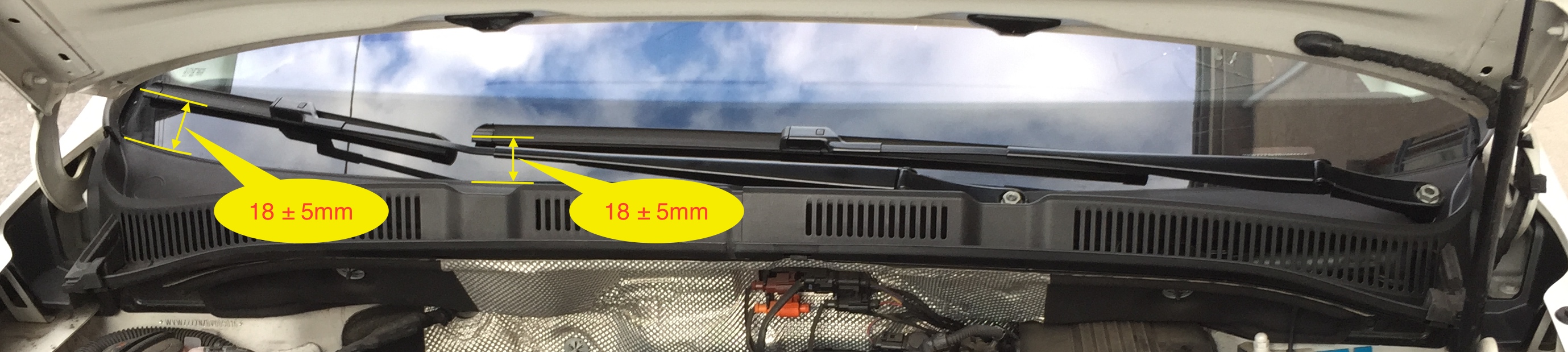

Die Armposition richtig nach RLF einstellen…
Dazu muss sich der Arm in der unteren Parkposition befinden !!! - APS ist deaktiviert !
Das linke Maß ( …rechter Arm) - 18 ± 5 mm - ist zwischen Spitze der Wischblattlippe und oberster Ecke der Wasserkastenabdeckung gemessen.
Das rechte Maß ( …linker Arm) - 18 ± 5 mm - ist zwischen Spitze der Wischblattlippe und oberer Kante der Wasserkastenabdeckung gemessen.
Hinweis: auf diesem Bild sind die Arme in der oberen Parkposition.

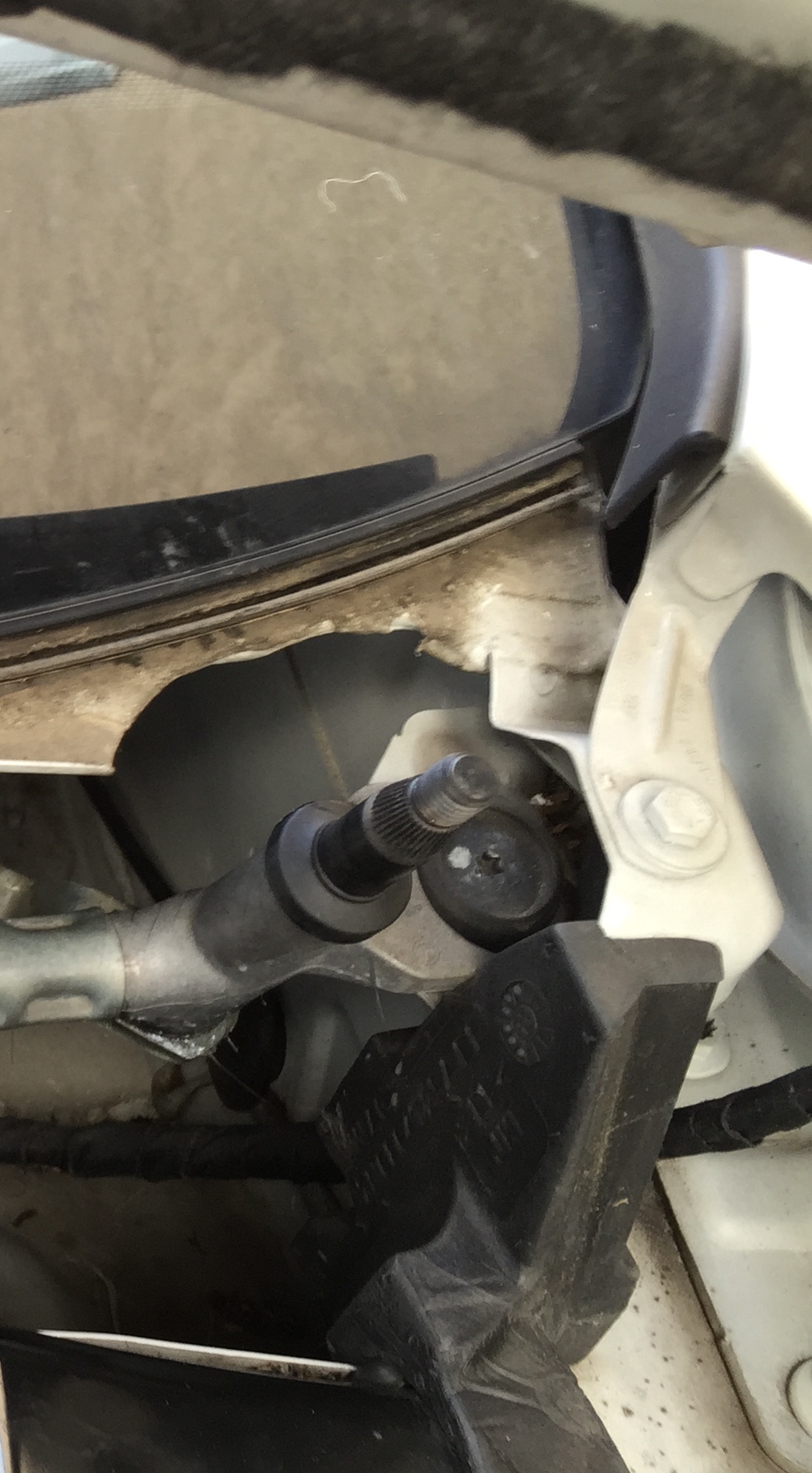

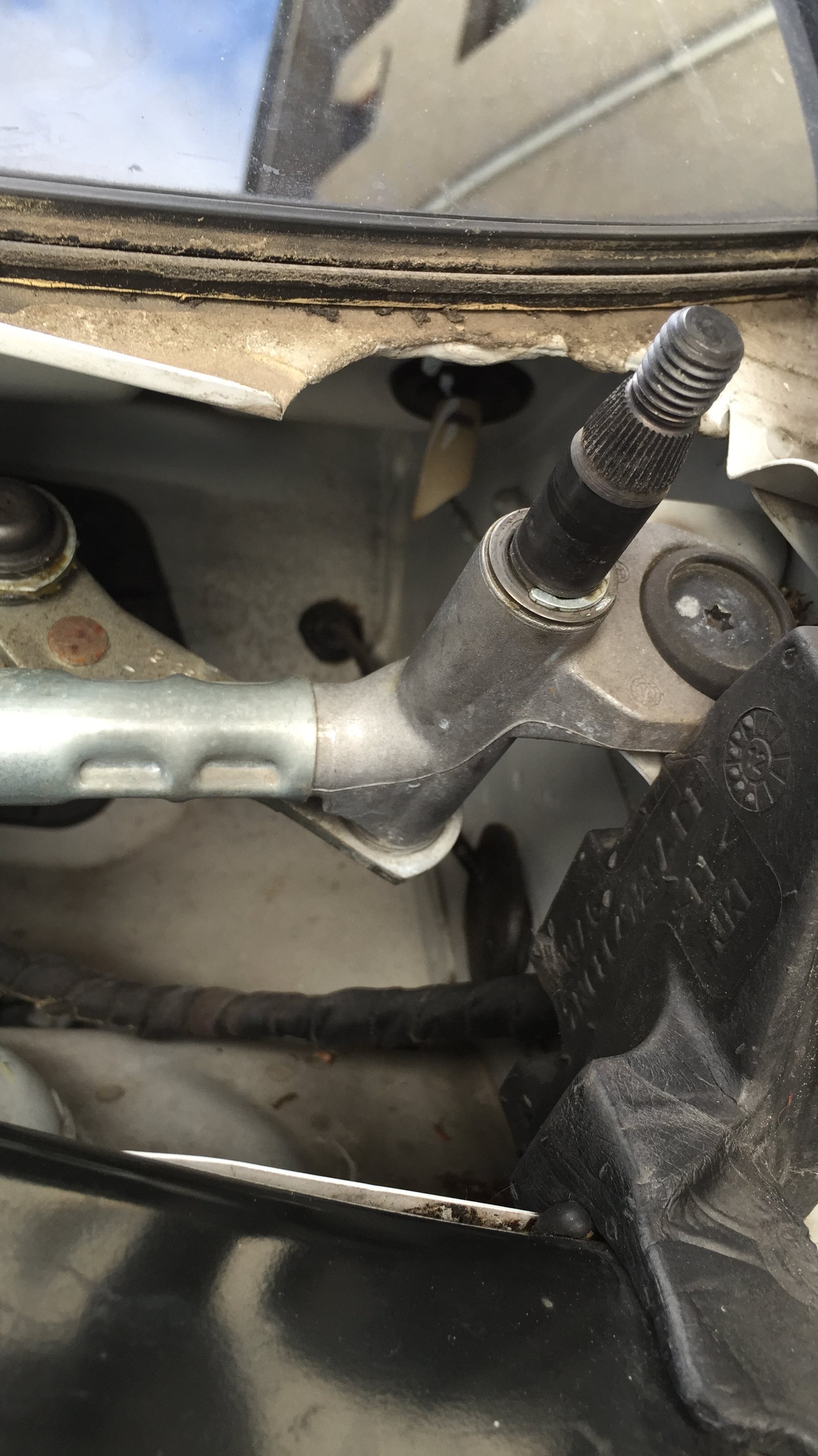

Auf den Armachsen steckt ein Schutzring aus Kunststoff. Der Ring ist unter der Wasserkastenabdeckung und soll verhindern dass Wasser entlang der Achse ins Lager läuft. Auf Grund der negativen Erfahrungen beim alten SGA habe ich diesen Ring abgezogen und die Achse hier mit wasserfestem Wälzlagerfett eingestrichen. Das selbe habe ich beim unteren Lager der Achse gemacht wo der Arm an der Achse angebracht ist. Dazu ein paar Fotos…
Um an die Achsen zu kommen ist es erforderlich die Wasserkastenabdeckung zu demontieren … siehe Pedia Beitrag
