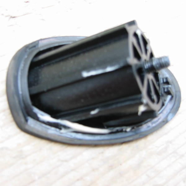

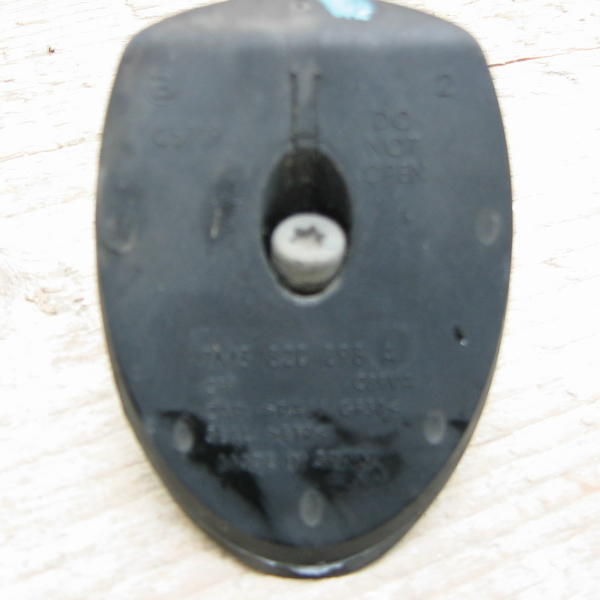

Hier nochmal das Bild von meinem Trocknerdeckel, der auf den ersten Blick ja nicht so schlecht aussieht - aber dann doch undicht war.
So werde mich nun um entsprechenden Reparatursatz umsehen. Falls wer eine günstige Bezugsquelle weiß - bitte mir schreiben oder posten.
