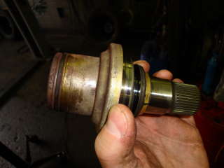

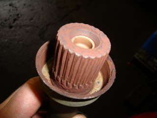

Nachdem ich vor einer Woche meine Zwischenwelle gewechselt habe
Flanschwelle:
Steckwelle:
Übrigens, meine Steckwelle hatte einen O-Ring!!

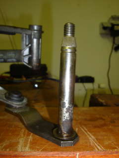

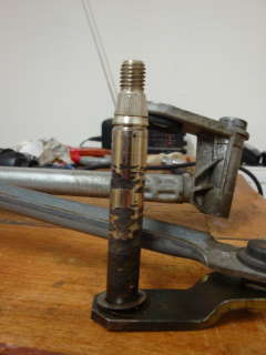

nun wieder fährt, habe ich heute das Scheibenwischergestänge ausgebaut und die Achsen und Buchsen gereinigt und gefettet.
Beifahrerseitig:
Fahrerseitig:

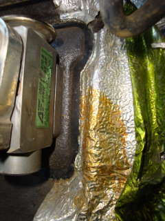

Seit vorigen Sommer gibt´s ein Problem. Das altbekannte Blinken der Climatronic zeigte es an, die Klima kühlt nicht mehr.
In der Privatwerkstatt mit Klimaservice wurde die Anlage geprüft und eine Leitung getauscht. (200,- Euro) danach neu gefüllt und dann in den Urlaub nach Kroatien. Die Klima hat super gekühlt. Aber nach ein paar Wochen war´s wieder soweit: Kühlung aus Blinken an.
Wieder gefüllt - in ein paar Wochen wieder leer.
Wieder gefüllt, diesmal mit Kontrastmittel - mittlerweile wieder leeeeeeeer.

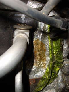

Als ich das Wischergestänge ausgebaut habe bzw. die Zwischenwelle getauscht habe, habe ich auch den Motorraum inspiziert.
Dabei fiel mir eine Grünfärbung im Bereich des Eintritts der Klimaleitung in Richtung Fahrgastzelle.
Fotos:
Könnte das das Kontrastmittel sein, sogar der Aufkleber ist grün und wie man gut sieht die Folie.

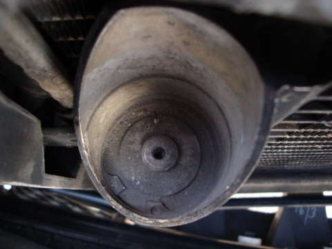

Habe heute auch gleich den Trocknerdeckel inspiziert, sieht eigentlich ganz gut aus:
Kann man die oben gezeigte Leitung tauschen, und wenn ja, welche Leitung (Teilenummer) brauche ich - was wird das kosten?
Bitte um Hilfe - die Temperaturen steigen wieder.[/img]
Auf den Fotos ist das irgendwie schwer zu erkennen. Der Aufkleber ist übrigens von Haus aus grün.
(sofern wir beiden den gleichen Aufkleber auf dem Foto meinen).
Als ich damals meine Leitung gewechselt habe, hatte ich die mir ja aus der Bucht besorgt. Der Verkäufer hat mir bekanntlich gleich die komplette Leitung bis eben zum Eintritt Fahrgastzelle geschickt. Hatte wohl kein Werkzeug um beide Leitungen zu trennen.
Wie dem auch sei, die Leitung ist in dem Flansch an der Spritzwand lediglich gesteckt und mit dem dicken „Bügel“ befestigt. An der Leitung selber ist ein lila Dichtring (Farbe ist wichtig!). Sollte es tatsächlich bei dir dort undicht sein, würde ich erstmal versuchen, eine neue Dichtung einzusetzen.
Beim Trocknerdeckel würde ich mich nicht auf das Aussehen verlassen, das sagt nichts über die tatsächliche Dichtigkeit aus. Sofern noch etwas Druck in der Anlage aufgebaut wird, würde ich trotz allem erstmal den sog. Pril-Test machen, sicher ist sicher.
Vor dem Befüllen bietet sich übrigens ein Abdrücken mittels Stickstoff an, ist billiger und umweltschoneneder als gleich das Kühlmittel einfüllen zu lassen. 8)
Aufgrund der unmittelbaren Nähe könnte auch das E-Ventil leck sein (das tun die gerne mal
). Auch hier gilt: Mit Stickstoff abdrücken lassen und Leck suchen!

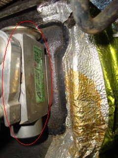

Hallo habe nochmal kurz eine Frage bzgl. E-Ventil (= Expansionsventil), falls es wirklich kaputt wäre, kann man das tauschen?
Ist das dass E-Ventil? :-k
Und was macht das? #-o
Danke.

Das ist das Expansionsventil. Dort wird die Klimaflüssigkeit entspannt und tritt in den Verdampfer ein. dadurch wird der Verdampfer dann kalt und die Klima kühlt (falls sie kühlt)
Das Teil kann man tauschen. Der Materialpreis beträgt so ca. 40€. Weitere Erklärungen zur Klima findest Du hier: ![]()
