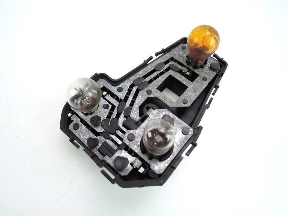

#27
So müsste es wohl bei dir aussehen, denke ich. Eine Standlichtbirne und daneben eine Standlicht-Bremslichtbirne (Zweifadenbirne), so ist es bei meinem 2004 Galaxy.

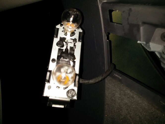

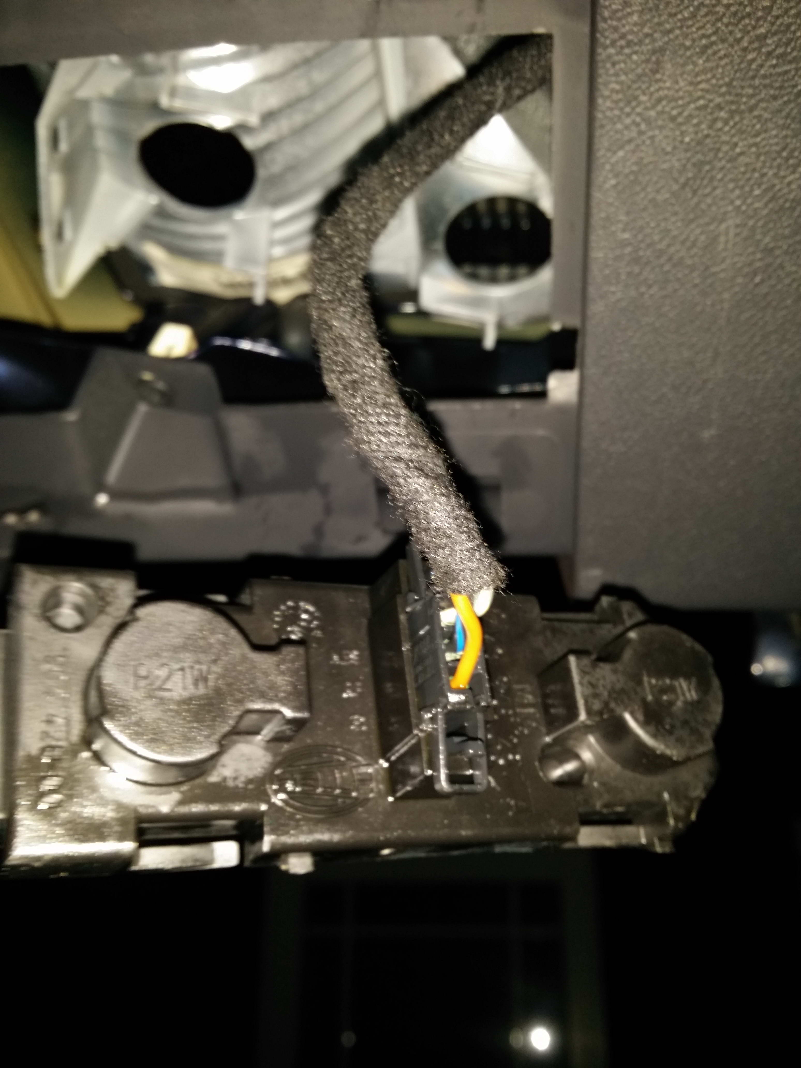

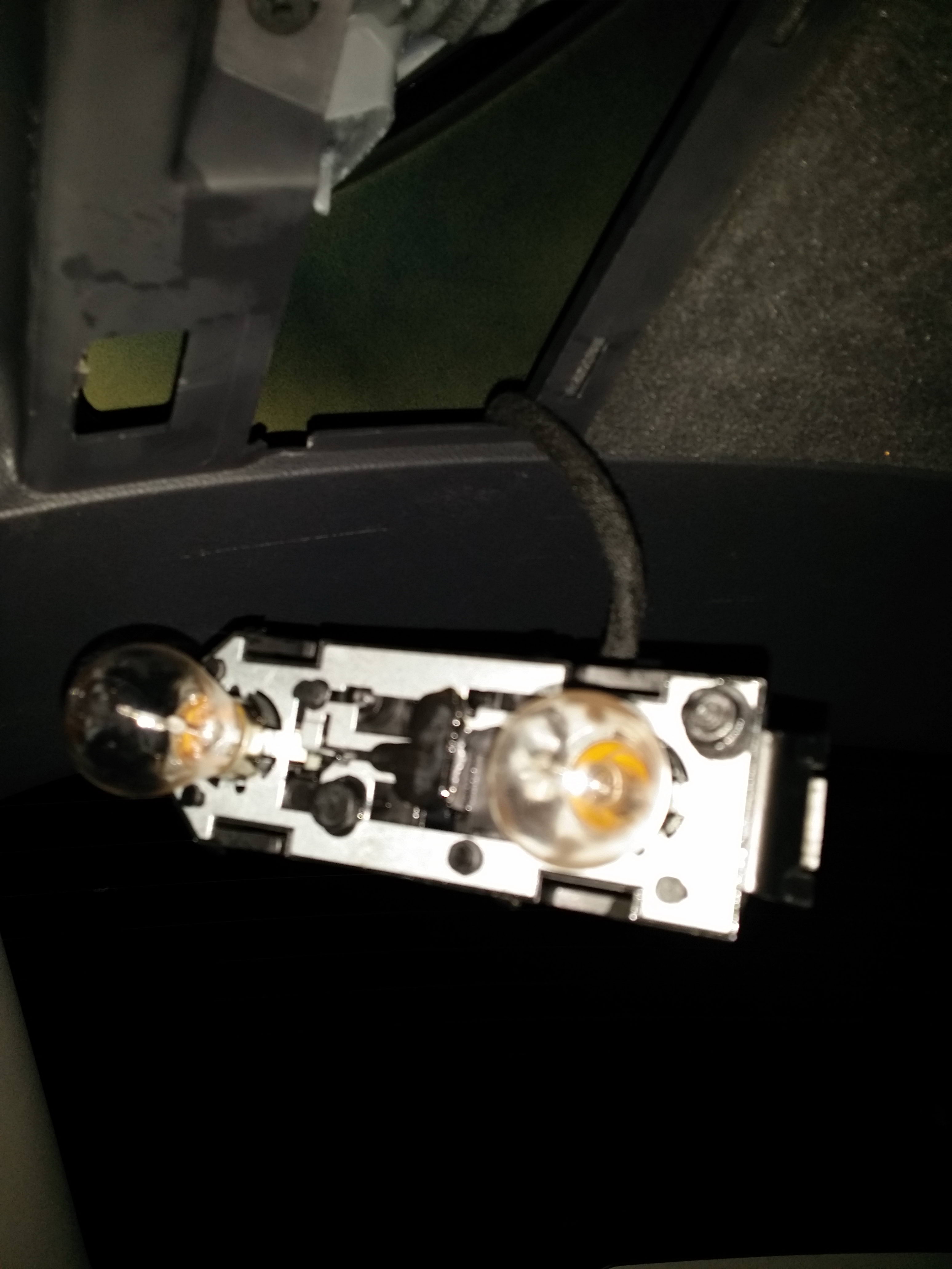

Sind das die Lampenträger aus der Heckklappe oder von dem Seitenteil?
Gruss Chris2412
#38
das ist der Lampenträger aus der Heckklappe
1 x Bremslicht
1x Rückfahrscheinwerfer (funktioniert)
#39
Du weisst aber, das die Bremsleuchten im Seitenteil sind?
