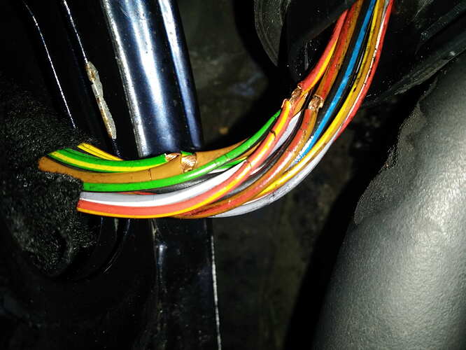

Heckklappendurchführung habe ich mir bereits angesehen. Au weia. Dickes braunes Kabel porös teilweise blank. 2 -3 weitere auch beschädigt
aber noch verbunden. Habe ich erstmal mit Isolierband provisorisch soweit isoliert das Kabel keinen Kurzschluss produzieren.
Du hast den Fehler schon gefunden!
Der Kabelbruch in der Heckklappe ist sozusagen der Klassiker bei unseren Autos.
Mach das alles Neu (oder mit Reparatursatz) und du hast Ruhe!
Mit Isolierband wird das allerdings nichts!

Ähm, Kabel können auch brechen :dribbel: und die Isolierung sieht trotzdem noch annehmbar bzw. für Laien gut aus .
Wenn Du schon Kabelbrüche gesehen hast schaut man sich ALLE Kabel an und taped nicht nur die mit fehlender Isolierung, zudem gibt es meist auch Kabelbrüche in den 4 anderen Türen.

Bitte nach der Reparatur nur noch bündeln und NICHT mehr mit klebenden Tape alle Leitungen umwickeln.

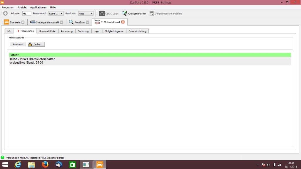

au weia woher kommt der Fehler den ich ausgelesen habe passt das ??
