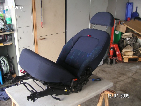

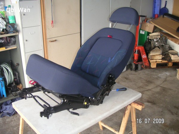

Erstmal die Verkleidung entfernen.
Beim einen Modell seitlich nur gesteckt, bei diesem auch seitlich verschraubt.
Aber beide von vorne geschraubt.

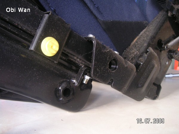

Die Gurtschlossaufnahme ist bereits vorhanden.

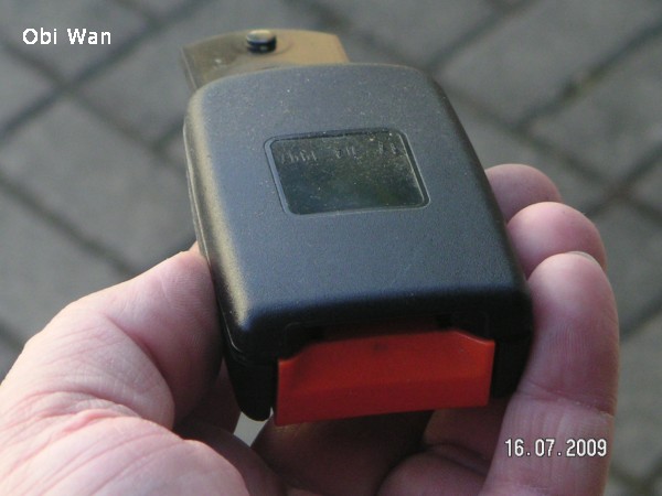

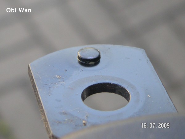

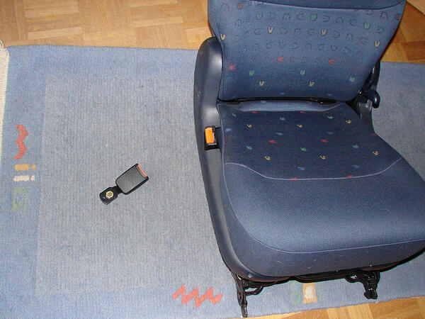

Am Gurtschloss ist unten dieser kleine Pin.
An der Gurtschlossaufnahme ist eine kleine Ausbuchtung.
Hier sollte darauf geachtet werden, dass das Gurtschloss richtig sitzt.
Also, einfach das Gurtschloss rechts abschrauben und links anschrauben.
Anzugsdrehmoment 40 NM

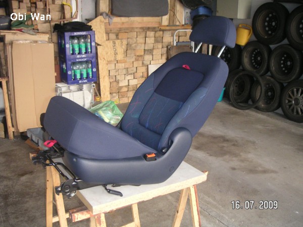

So.

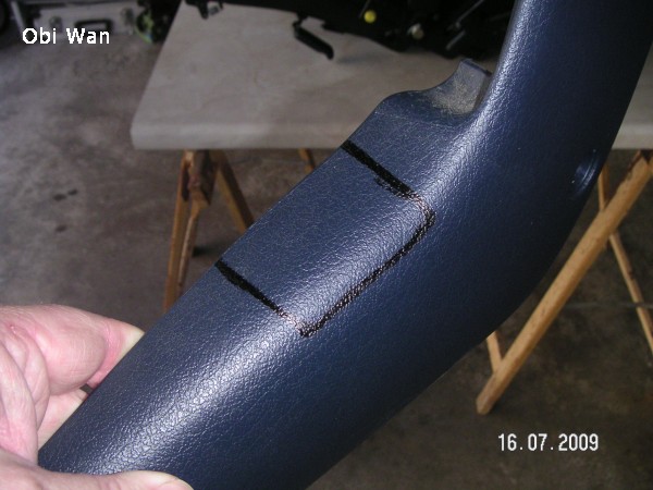

Jetzt gehts an die Plastikverkleidung.

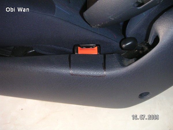

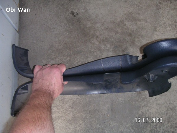

Ich habe einfach beide nebeneinander gehalten und das Maß so ca. übertragen.
Eine kleine Kontrolle
Dann mit der Stichsäge grob vorgeschnitten und angepasst.

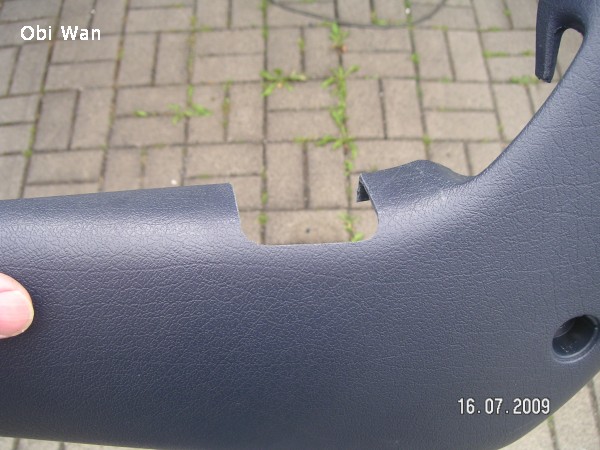

Den Feinschliff habe ich dann mit einem Dremel mit Schleifpapieraufsatz gemacht.
Den Feinfeinschliff dann noch mit Schleifpapier und mit der Hand nachgearbeitet.

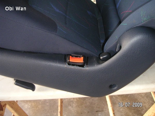

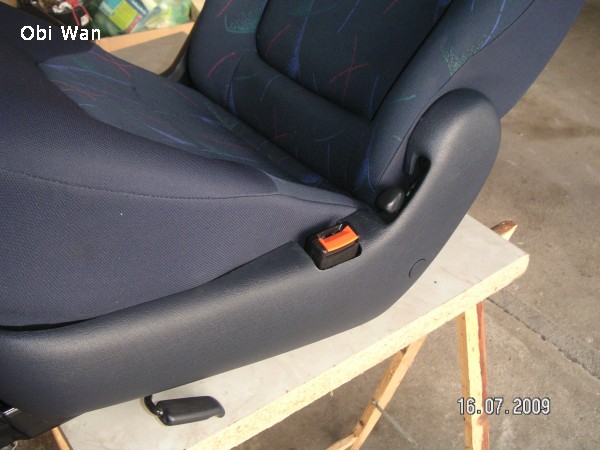

Ich denke das kann sich sehen lassen.
Sieht ordentlich aus.
So.
Verkleidung wieder anbauen und fertig.

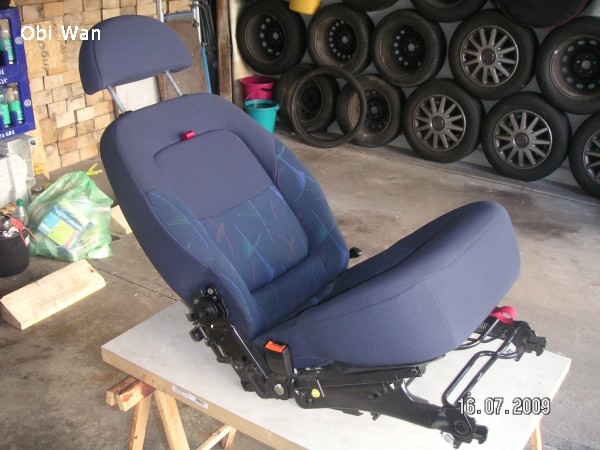

Na ???
Sieht doch gut aus, oder ??
Applaus bitte =D> =D> =D>
Zeitaufwand ca. 1 Stunde
