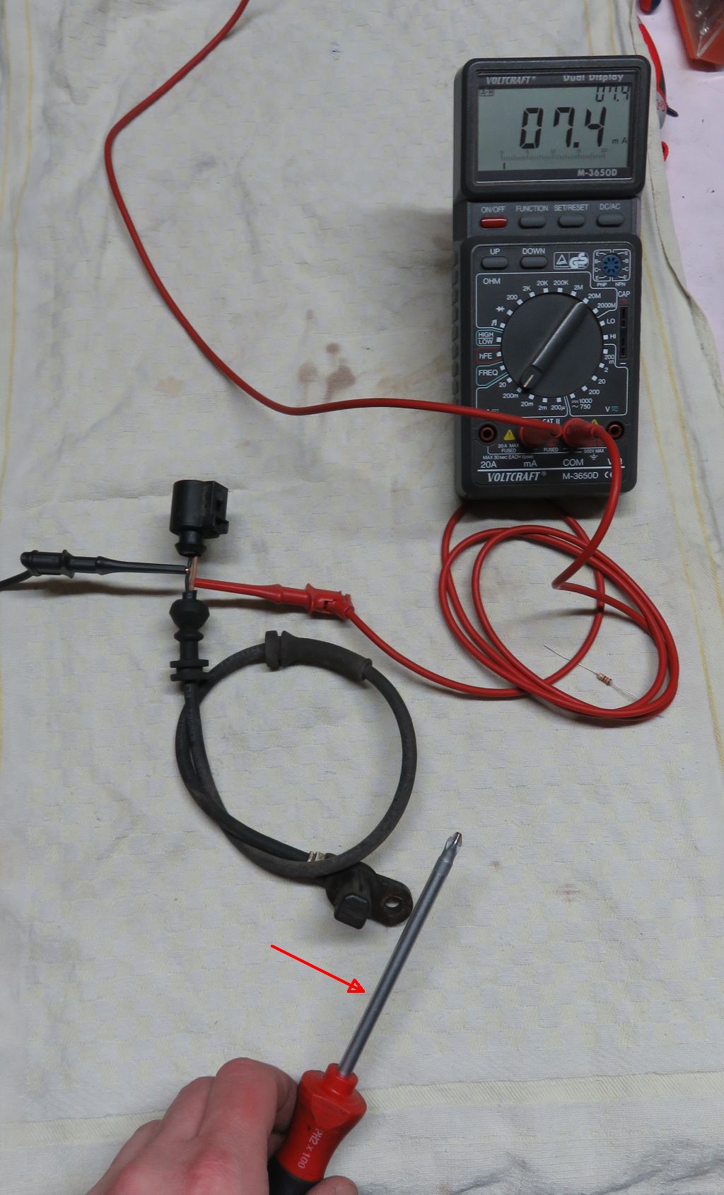

Prüfen der Radsensoren (Teves Mark 25)
Seit dem Wechsel auf das Mark 25 ABS/ESP sind aktive Radsensoren verbaut. Diese lassen sich prinzipiell ebenfalls prüfen, jedoch mit etwas höherem Aufwand. Aktiv bedeutet, daß im Sensor selbst bereits eine Elektronik verbaut ist die das Signal aufbereitet und zudem das Magnetfeld an mehreren Punkten misst.
Der Sensor hat ebenfalls nur zwei Adern. Da er aktiv ist, ist unbedingt die Polarität zu beachten:
1 - schwarz = Masse
2 - braun = 12 V
Das Steuergerät versorgt den Sensor über diese zwei Adern mit 12 V Versorgungsspannung und misst gleichzeitig die Stromaufnahme. Der Strom wird von der Elektronik im Sensor so beeinflusst, daß er entweder 7 mA oder 14 mA beträgt. Dadurch signalisiert der Sensor dem Steuergerät die Bewegung des Geberringes.
Der Vorteil der aktiven Sensoren ist nicht nur eine von der Geschwindigkeit unabhängige volle Signalstärke bis hinunter zu praktisch 0 km/h, sondern auch die Fähigkeit, die Drehrichtung des Rades zu erkennen. Konkret bedeutet das, daß der Sensor in der Lage ist zu unterscheiden, ob die jeweilige Nase des Geberrings sich von links nach rechts oder andersherum am Sensor vorbeibewegt hat. Dies können wir uns bei der Prüfung des Sensors zunutze machen.
DISCLAIMER: Diese Art der Prüfung basiert nicht auf Herstellerangaben und es ist nicht absolut sicher, daß sie immer und überall genau so funktioniert. Deswegen freuen wir uns über einen Hinweis, falls es beim Nachmachen Probleme gab oder auch wenn es gut funktioniert hat.

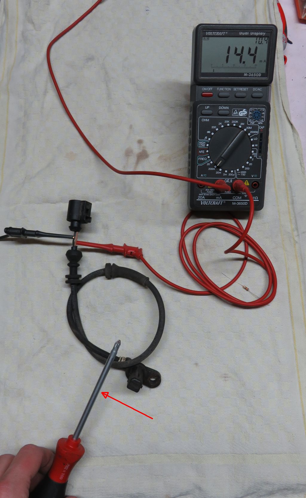

Dazu ist der Sensor mit 12 V zu versorgen und gleichzeitig mit einem Amperemeter die Stromaufnahme zu messen. Unbedingt ist dabei die korrekte Polarität zu beachten, da bei falschem Anschluss sofort Kurzschlussstrom durch den Sensor fließt, was ihn wahrscheinlich zerstören wird. Sofern die Möglichkeit besteht, sollte daher ein Netzteil mit einstellbarer Strombegrenzung (
Wird nun vor dem Sensor ein Metallteil bewegt, so lässt sich die Stromaufnahme je nach Bewegungsrichtung zwischen 7 und 14 mA umschalten. Jeder andere Messwert deutet auf einen Defekt des Sensors hin.
Auf den Bildern ist die Kabelisolierung teilweise entfernt um dort die Prüfspitzen anzuklemmen. Dies sollte natürlich nicht gemacht werden, wenn der Sensor nochmal im Auto verbaut werden soll. Ein Kabelbruch ist sonst vorprogrammiert.
