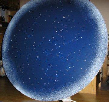

ich würde keine einzelnen LED´s nehmen. Kaufe dir ein Glasfaser Set mit drei Power LED´s.
Ich habe es schon für einen Sternenhimmel aus Holz verwendet und es ist richtig gut geworden.
Die ca.180 Glasfaser Strippen kannst du prima mit mit Heißkleber von hinten fixieren und du hast keine Kabelei auf deinem Himmel. Da kann man dann auch mal schnell so 500 Stück versenken und diese dann auch noch faden oder blinken lassen.

Bilder habe ich leider keine. Ich habe es damals zusammen mit meinem Freund für einen „Entspannungsraum“ in einem Altenheim gebaut. Wir haben es von hinten durch eine dunkelblaue Sperrholzplatte verbaut. Dieser Sternenhimmel hängt über einem Wasserbett und es treten dann immerwieder andere Sternenbilder etwas heller hervor als die anderen. Das geht recht gut durch die Funktionen der Steuerung.
Marcus
P.S.: Die Glasfaser hat natürlich den kleinen Nachteil das sie von senkrecht unten am hellsten erscheinen als von der Seite. Unsichtbar sind sie allerdings auch von der Seite nicht. Wobei dieser Effekt im Auto wohl eher von Vorteil ist, damit man den Rückspiegel blendfrei hat.
