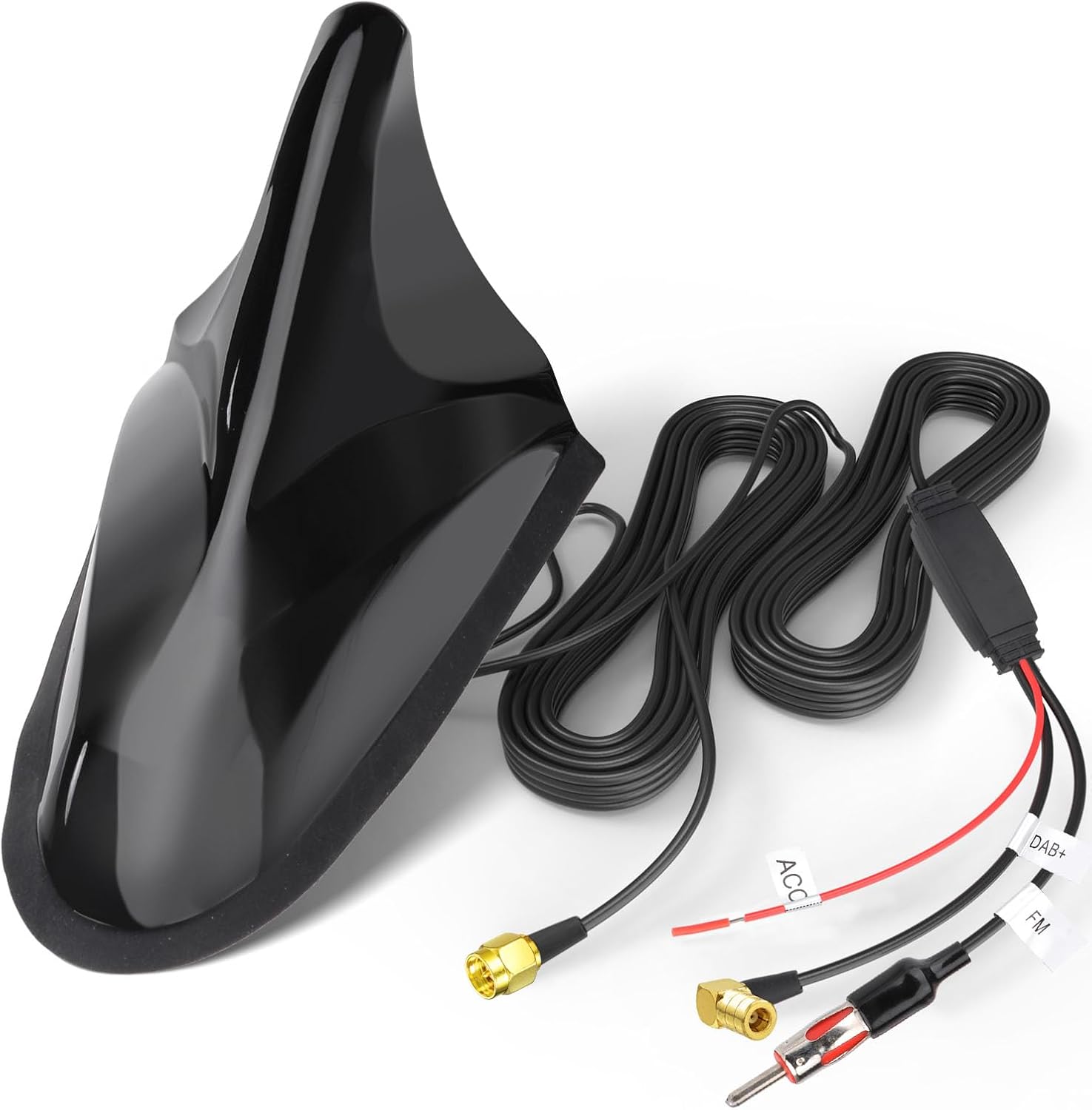

Die Dachantenne (falls vorhanden) ist tatsächlich nur eine Mobilfunkvariante. Ich habe sie bei mir ersetzt durch eine Haifischflosse mit Kombiantenne drunter. Darüber läuft dann bei meinem Radio alles:
Ist zwar etwas Arbeit die Kabel alle durch den Himmel zu legen, aber die sauberste Lösung wenn die Dachantenne original verbaut ist.
