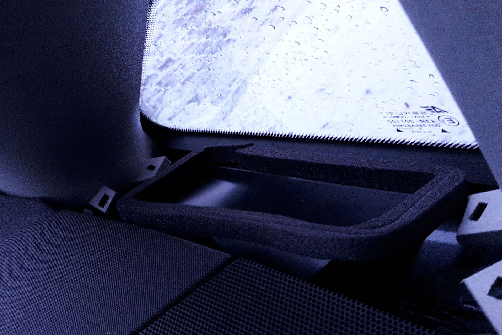

Zuerst habe ich die Abdeckung vom Lufteinlass am Dreiecksfenster entfernt.
Durch vorsichtiges Hebeln abwechselnd von allen Seiten konnte das Kunststoffteil abgehoben werden.

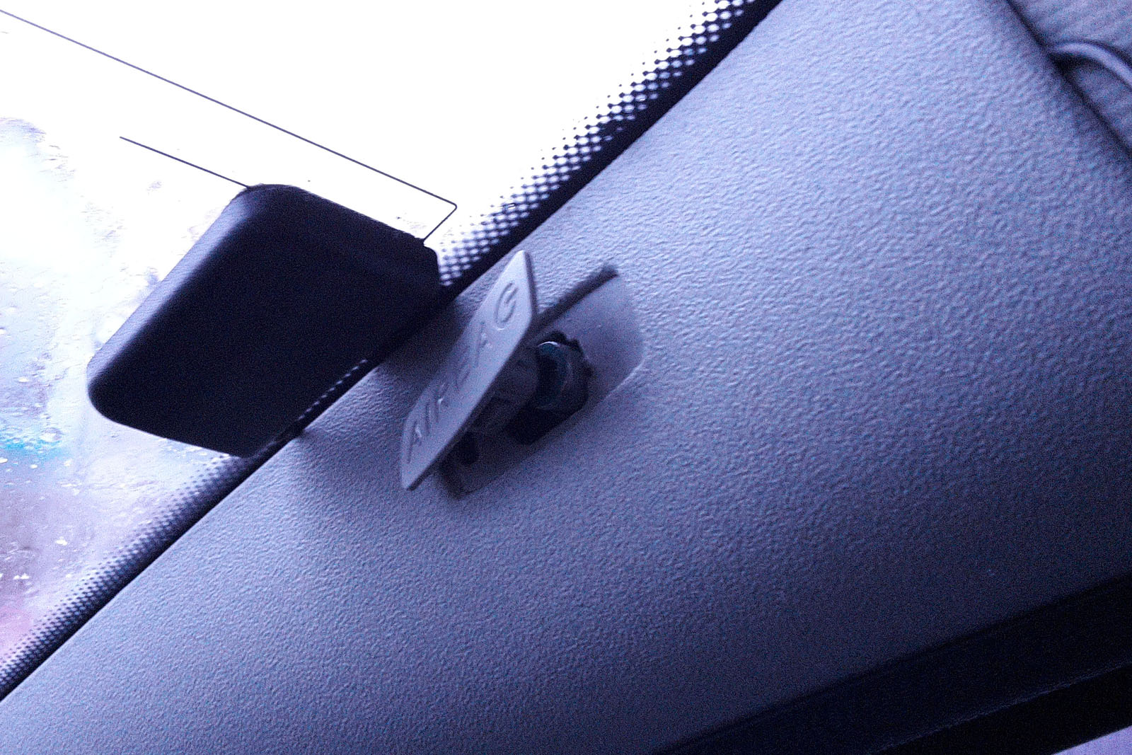

Danach die Abdeckung (mit dem „Airbag“ Schriftzug) der einzigen Schraube mit einem kleinen Schraubenzieher abheben.
In der A-Säule ist kein Airbag untergebracht, dieser befindet sich, wenn vorhanden unter dem Dachhimmel.

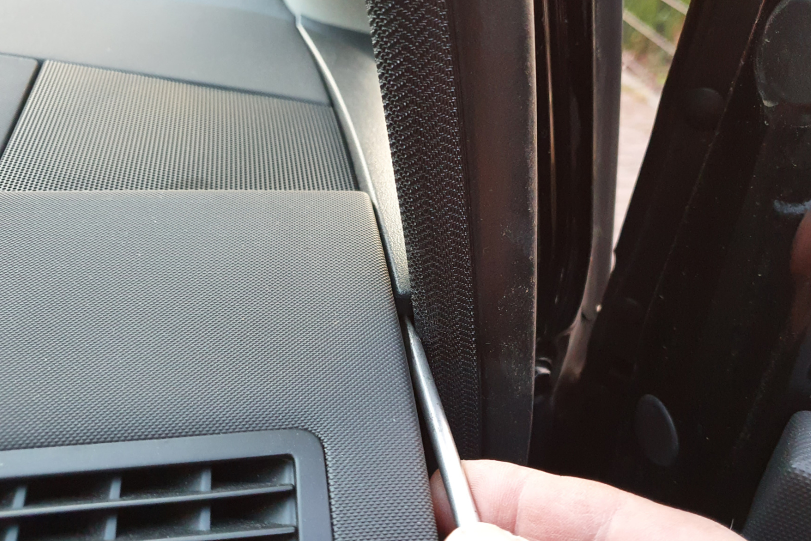

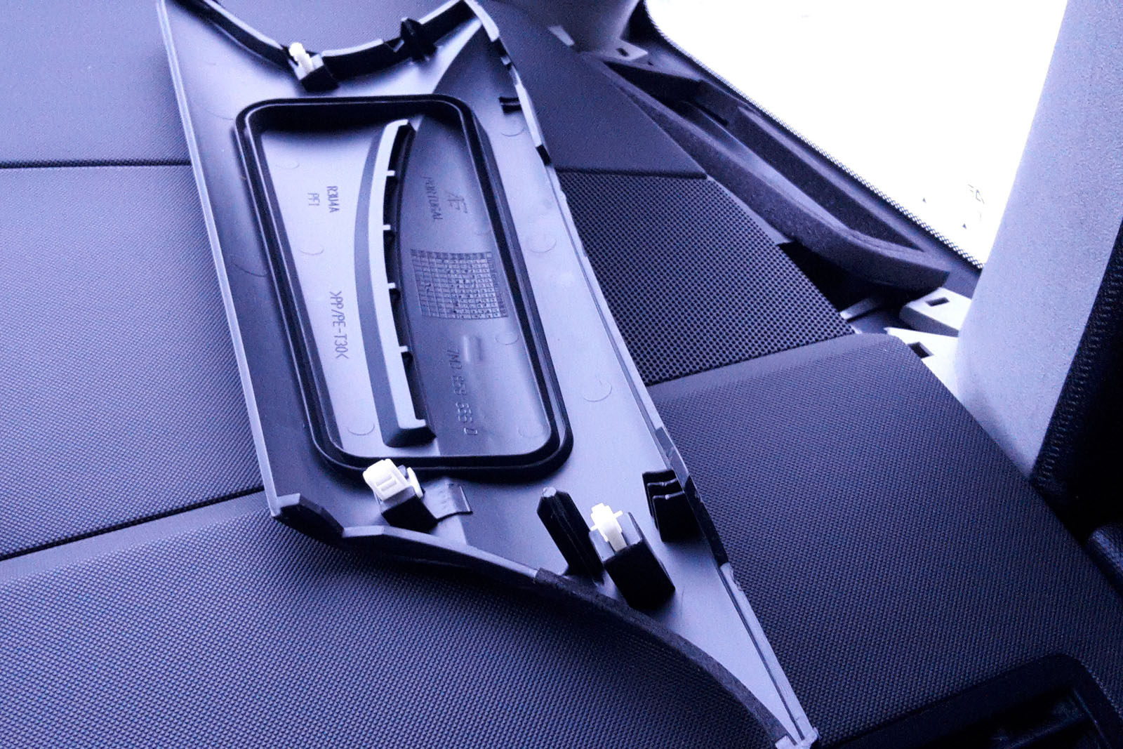

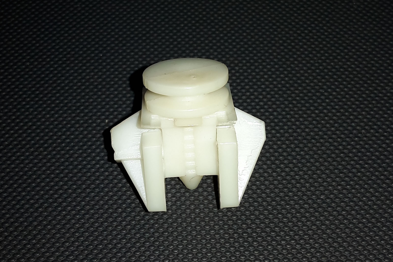

Danach die Schraube entfernen und das Dichtprofil von der Säulenverkleidung zurückschieben. Dadurch wird die Verkleidung deutlich beweglicher. Diese jetzt zum Innenraum ziehen.

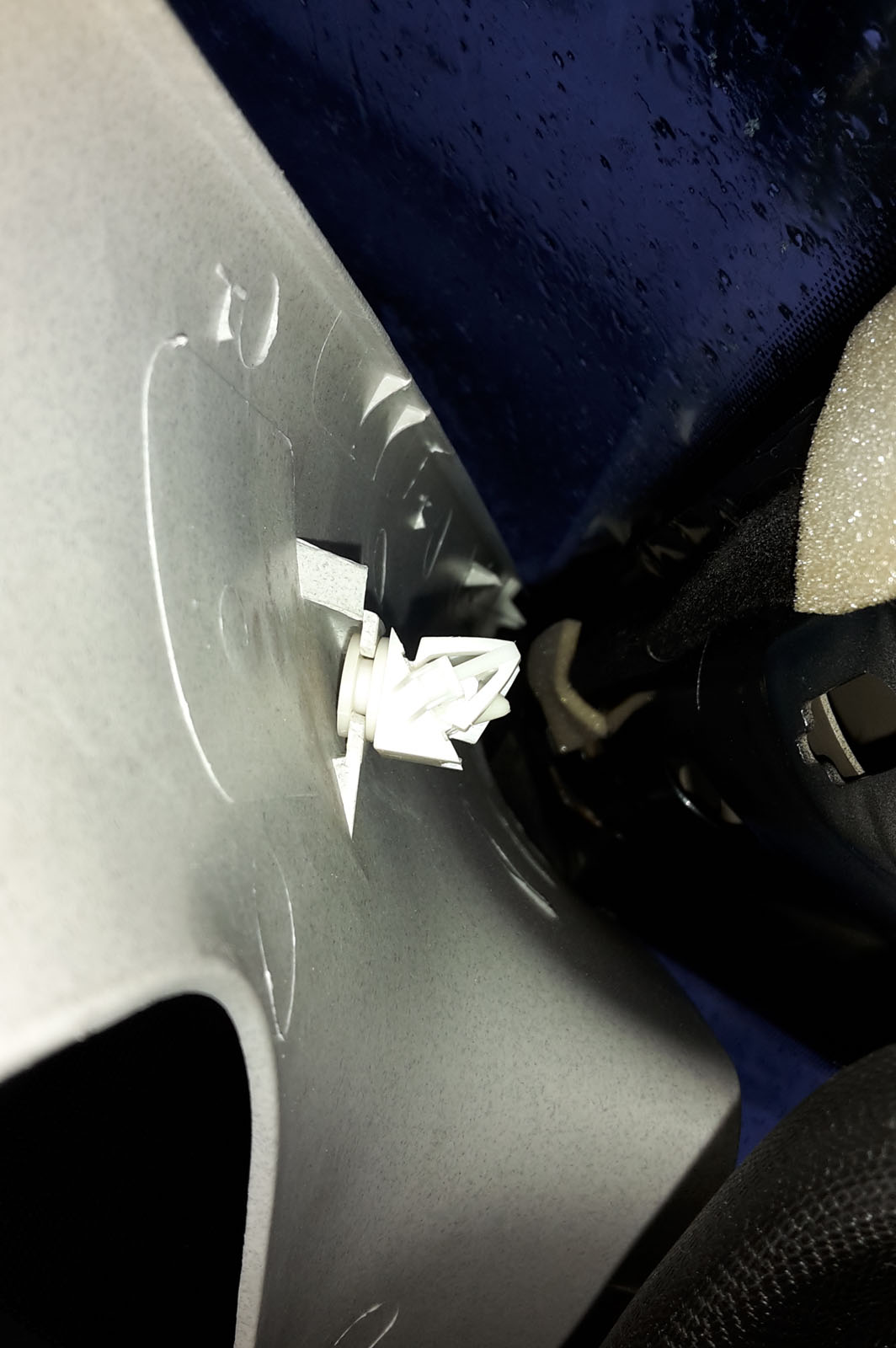

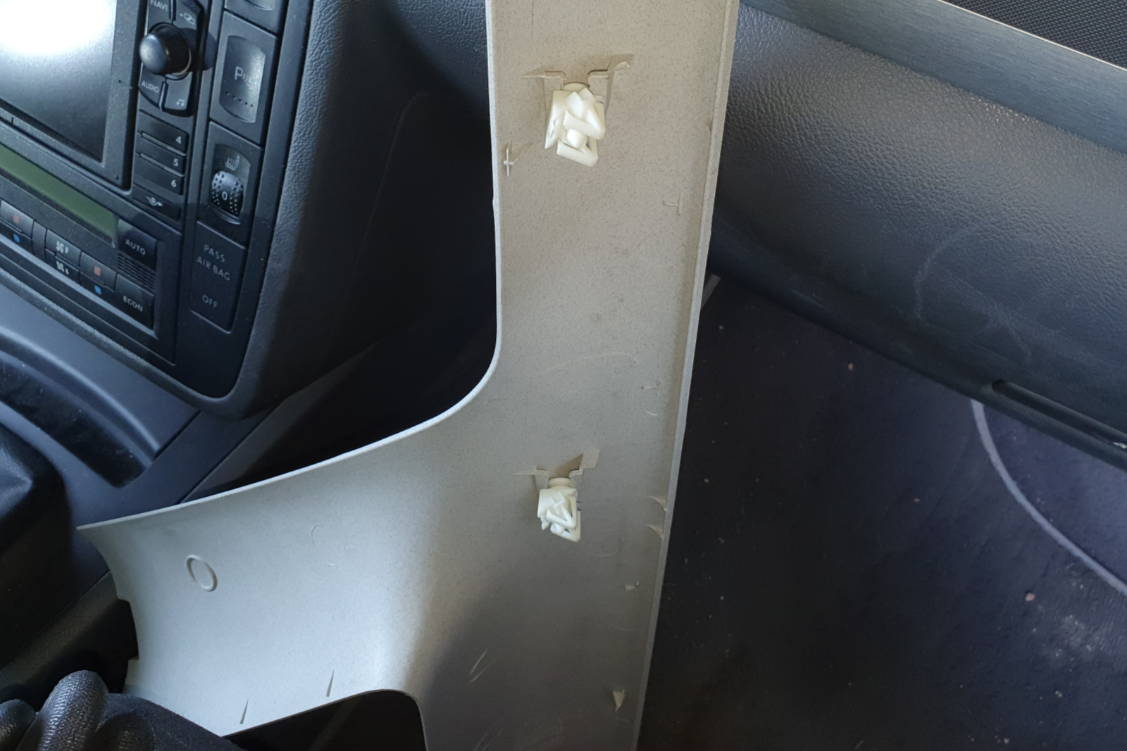

Dabei lösen sich die Clipse aus den Öffnungen in der Säule.
(Das weiße Band ist die Befestigung des Airbags.)
Wenn nicht dann müssen sie vor der Wiedermontage aus der Säule entfernt werden und in die Aufnahmen in der Verkleidung gesteckt werden. Bei der Montage die Clipse gegenüber der Öffnungen positionieren und durch kräftiges Drücken einrasten lassen. Danach das Dichtprofil über die Säulenverkleidung schieben und den Lufteinlass wieder montieren. Zuletzt noch die Schraube mit der Abdeckung anbringen.

Haben alle Clips bei dir überlebt?
Ja. Sie sind recht robust.
