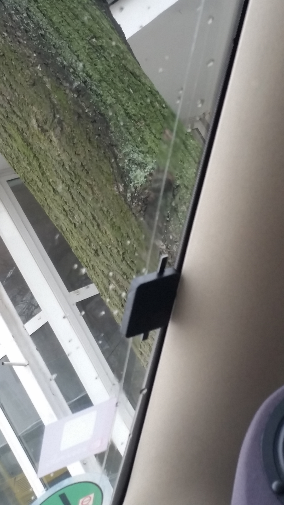

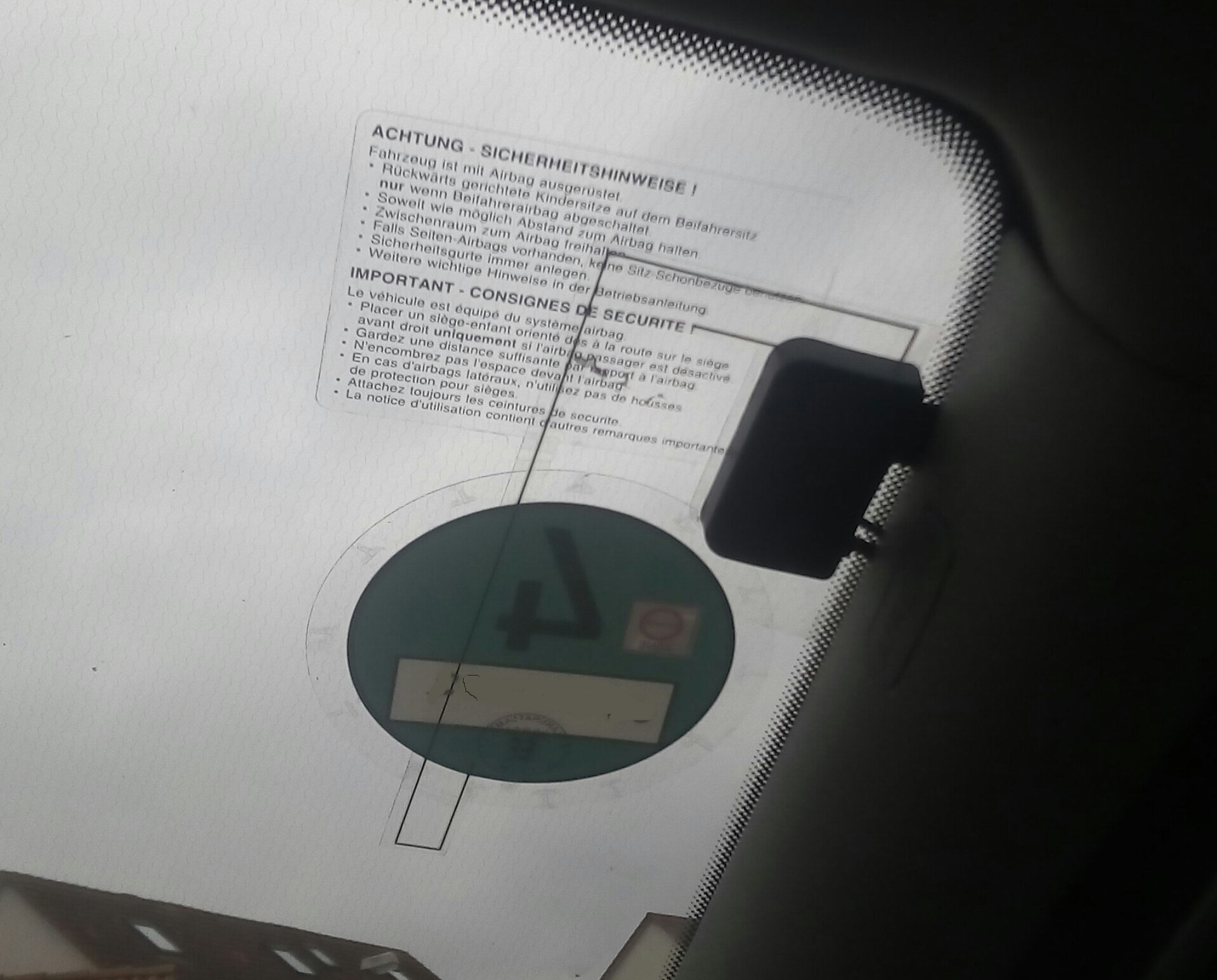

Ich habe meine Klebeantenne vorne rechts oben angebracht, nicht im Blickfeld, aber am Anfang nimmt man sie noch wahr. Das Einschalten der Frontscheibenheizung führt selten kurzzeitig zu Beeinträchtigungen.

Die DAB-Antenne hinter die Frontscheibenheizung und dann auch noch parallel zu den Heizdrähten zu kleben… Noch schlimmer geht’s eigentlich gar nicht!
Die Tatsache, daß es aber trotzdem (irgendwie) funktioniert zeigt, daß es wohl gar nicht so sehr darauf ankommt.

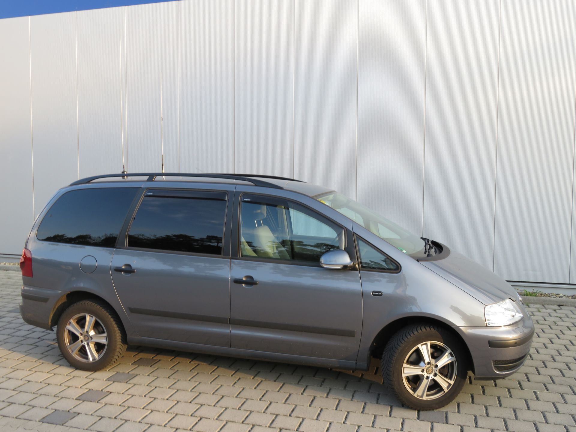

Sorry! Konnte nicht widerstehen!
(Ja, das ist meiner! Und ja, ich fahre tatsächlich so rum…)
