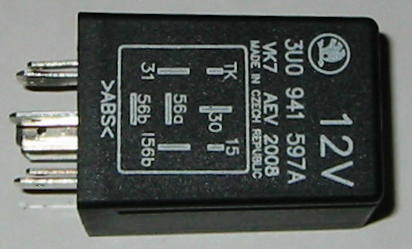

Hallo zusammen!
Hier die versprochenen Bilder von der Coming-Home-Funktion wie sie original verbaut wird.
Das Steuerrelais befindet sich auf dem Steckplatz 9 des Relaisträgers hinter der MFE.
Relaisnummer: 456
Ersatzteilnummer: 3U0 941 597 A
Folgende Leitungsverbindungen sind notwendig:
30 – Stromversorgung Dauerplus
31 – Masse
TK – Türkontaktschalter Fahrertüre
15 – Zündung
56a – Lichthupe (Fernlicht)
56b – Abblendlicht
Das Relais ist praktisch in jedem Fahrzeug nachrüstbar.

Du hast Deine Relais aber schön beschriftet :slight_smile:
Klasse! Jetzt kommen wir der Sache ja langsam näher!
