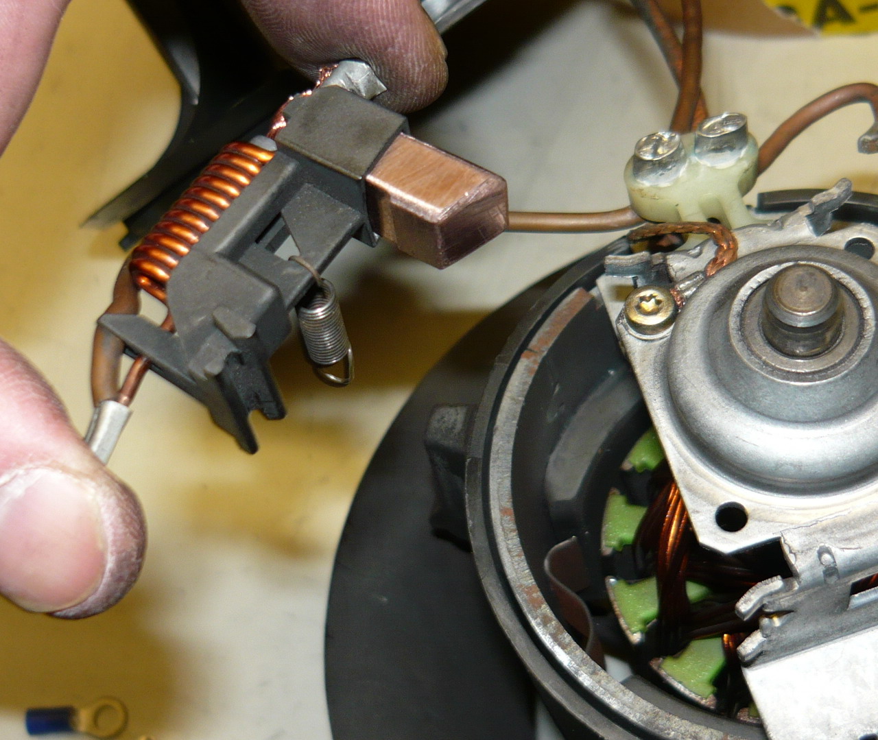

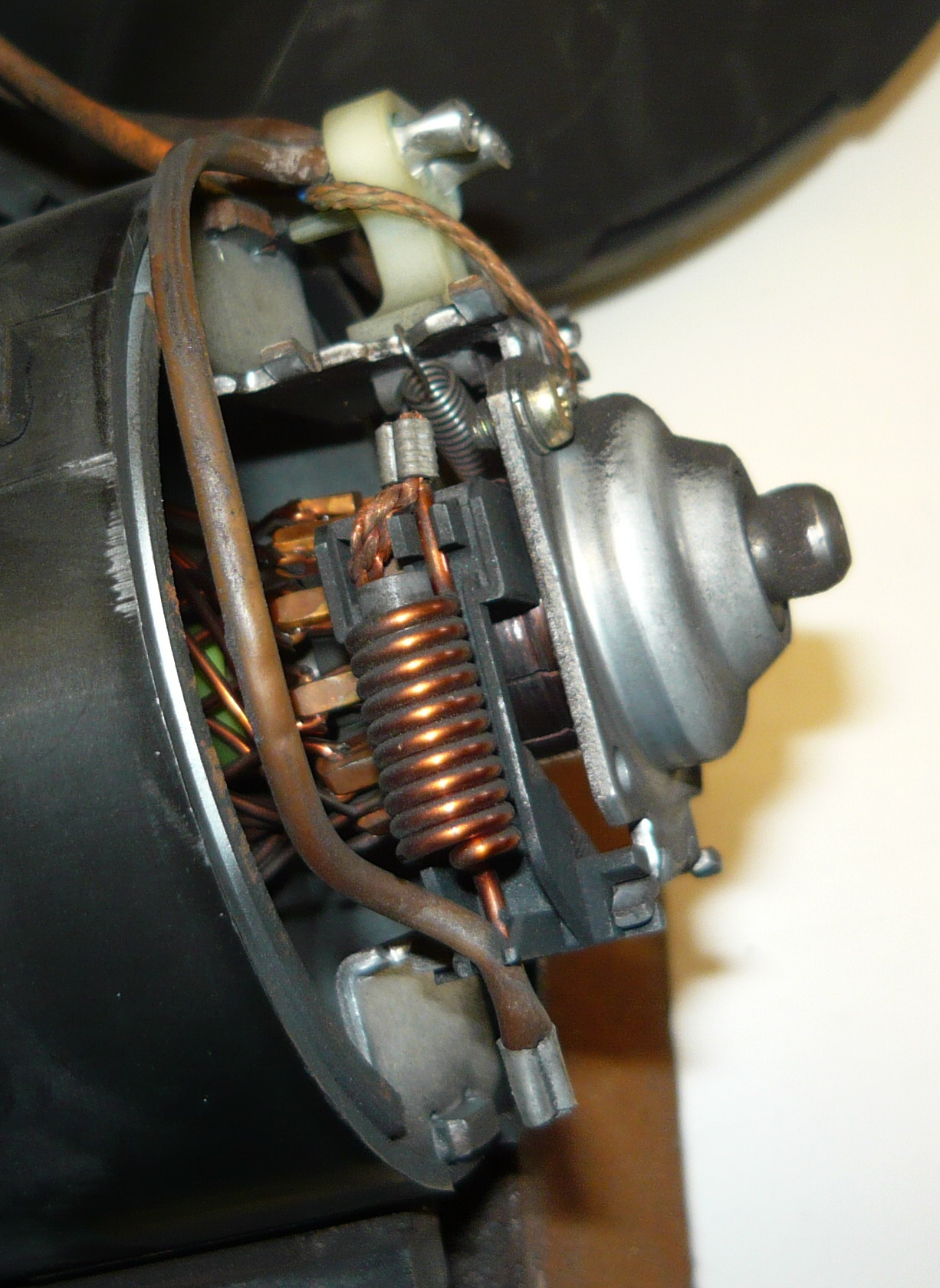

Die Kohlen in meinem Link sind die Originalen Kohlen für besagten Siemens-Motor der den Lüfter 7M1819021 antreibt.
Dieser Siemens-Motor findet sich in der Regel seit vor 1990 über Bj 2005 hinaus nicht nur bei VW,BMW oder Mercedes im Einsatz.
Wenn Du andere Kohlen findest, sollten diese allenfalls größer aber nicht kleiner sein.
Wie Heisenberg sagt, kann bei Zweifeln ein Nachmessen in der Regel nicht Schaden.
Auch sollte man bedenken das nicht alle Kohlebürsten funktionieren wie ich hier fest gestellt habe.
