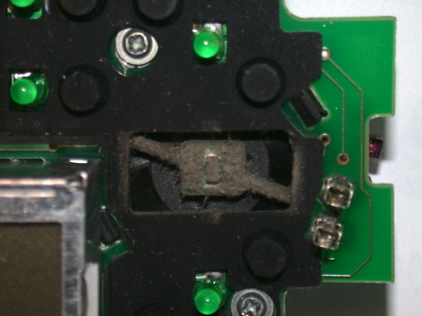

Unter der Abdeckung wird die schwarze Gummimatte mit den Tasten sichtbar und der Temperatursensor… mit dem Dreck seit Anfang 2005
Weiters sind die 2 Schrauben zu sehen, die den Lüfter halten

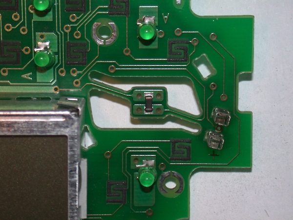

Tastenmatte und Lüfter entfernt.
Rechts neben dem Lüfter sind die 2 Kontakte für den Lüfter zu sehen. Der +12Volt Anschluss ist mit „+“ auf der Platine gekennzeichnet :!: :!: :!:
Der Lüfter wird ausgebaut indem man die 2 Schrauben entfernt und den Lüfter aus der Platine „ausschnappt“. Die Kontakte sind Steckkontakte.

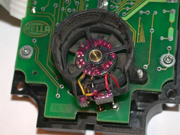

Meine Lösung sieht so aus…is´ noch schmutzig

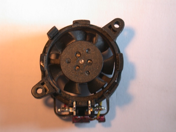

Dafür habe ich habe ich einen kleinen Lüfter aus einem Laptop in die Halterung des originalen Lüfters eingebaut. Das auf dem Foto weiter oben sichtbare weisse Teil mit dem Lüfter selbst ist in die schwarze Halterung eingeschnappt. Es lässt durch Lösen der Verriegelungen entfernen. Die Anschlussdrähte vorsichtig abkneifen.
Der neue Lüfter hat 25mm x 25mm und ist im Elektronik-Versandhandel verfügbar. Der Preis ist ca. 20 €… ist relativ teuer, aber immer noch viel billiger als ein neues Bedienteil :!:
Solche Lüfter sind auch in Laptops und älteren CD/DVD Brennern zu finden - ich habe solch einen Lüfter recycled :D.
Das quadratische Lüftergehäuse habe ich bis auf den runden Ring abgesägt und vorsichtig so zurecht gefeilt, dass es in die originale Halterung eingesetzt werden kann.
:!::!::!: Der Lüfter muss so eingesetzt werden, dass die Luft durch die Platine nach hinten geblasen wird :!::!::!:
Wird der Lüfter falsch eingebaut, so wird die meist wärmere Luft hinter der Mittelkonsole zum Temperatursensor geblasen.
Dadurch wird eine falsche Temperatur gemessen und die Funktion der Climatronic ist nicht korrekt.

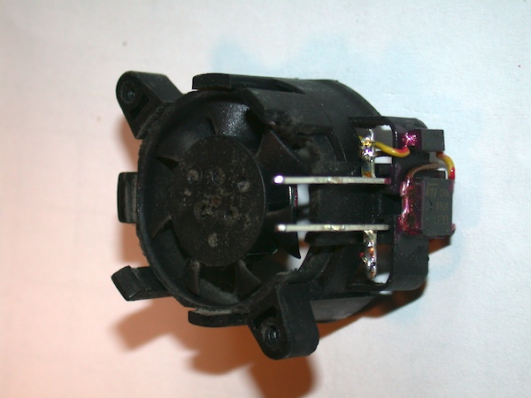

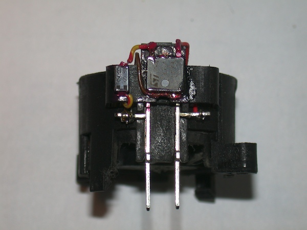

Den Lüfter habe ich mit Kleber fixiert. Den Lüfter habe ich über eine Schaltung zur Reduktion der Drehzahl (… dazu später) an die Kontaktstifte der Fassung angeschlossen. Die Steuerplatine und die blanken Lötstellen habe ich mit ein wenig Nagellack versiegelt. Das muss nicht unbedingt sein - aber falls mal beim Reinigen des Autos ein wenig Feuchtigkeit bem Lüfter reinkommt… :-k.
Die Lüfter gibt es für 12 und 5 Volt Betriebsspannung…
Diese Lüfter sind bei Nennspannung leider sehr laut :?. Durch Reduzieren der Betriebsspannung wird eine Geräuschreduzierung erreicht. Das kann durch einen Vorwiderstand geschehen - Nachteil bei Schwankungen der Bordspannnung ändert sich das Lüftergeräusch.
Darum habe ich den 5 Volt Lüfter genommen und die Spannung mit einem Regler IC auf 3,3 Volt reduziert. Durch eine in Serie geschaltete Schottkydiode habe ich die Spannung nochmals um 0,2 Volt auf circa 3 Volt abgesenkt. Bei dieser Spannung ist das Lüftergeräusch praktisch nicht mehr störend. Dazu sind die in den Fotos sichtbaren zusätzlichen Bauteile.
:!: auf jeden Fall muss ausprobiert werden ob der Lüfter wieder von selbst anläuft nachdem man ihn kurz mal angehalten hat. Weiters sollte ausprobiert werden ob Rauch durch das zusammengebaute Bedienteil gesaugt wird :!:
