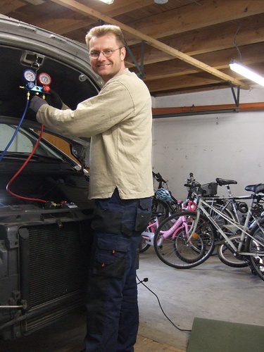

Ich habe ein Set zum Messen der Drücke in der Klima, vermutlich wäre der nächste Schritt zu schauen war für Verhältniss im Fehlerfall vorliegen.

Ich habe auch ein Druckprüfgerät für die Klima hier, kann also auch selber prüfen was für Drücke in der Anlage herschen.

Ja, Problem ist aber, dass jetzt wo die Temperaturen tiefer sind die Klima funktioniert.
Das Problem tritt praktischerweise nur auf wenn eine hohe Außentemperatur herrscht.
Marko
Die Mitnehmerplatte sieht man schön wenn man auf Eco drückt. Damit kann man sie ein und ausschalten. Das funktioniert also. Aber im Moment tritt auch der Fehlerfall nicht auf
Marko
Bei 19°C:
Ich werde wohl warten müssen bis der Sommer wieder mal auf den Kalender schaut.
Ein Problem das nicht da ist zu diagnostizieren ist echt schwierig.
Da meine Frau den Sharan fährt werde ich aber gaaanz sicher wieder daran erinnert werden danach zu schauen…
Marko
