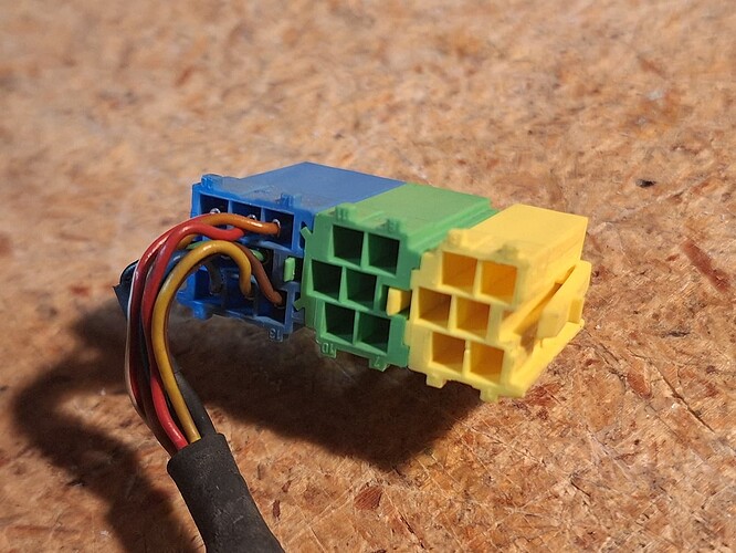

…da fällt mir glaube ich ohne Nachschauen ein, was los ist:
Ich klaue mal zur Erklärung ein Bild aus ii-bäh:
Da sieht man:

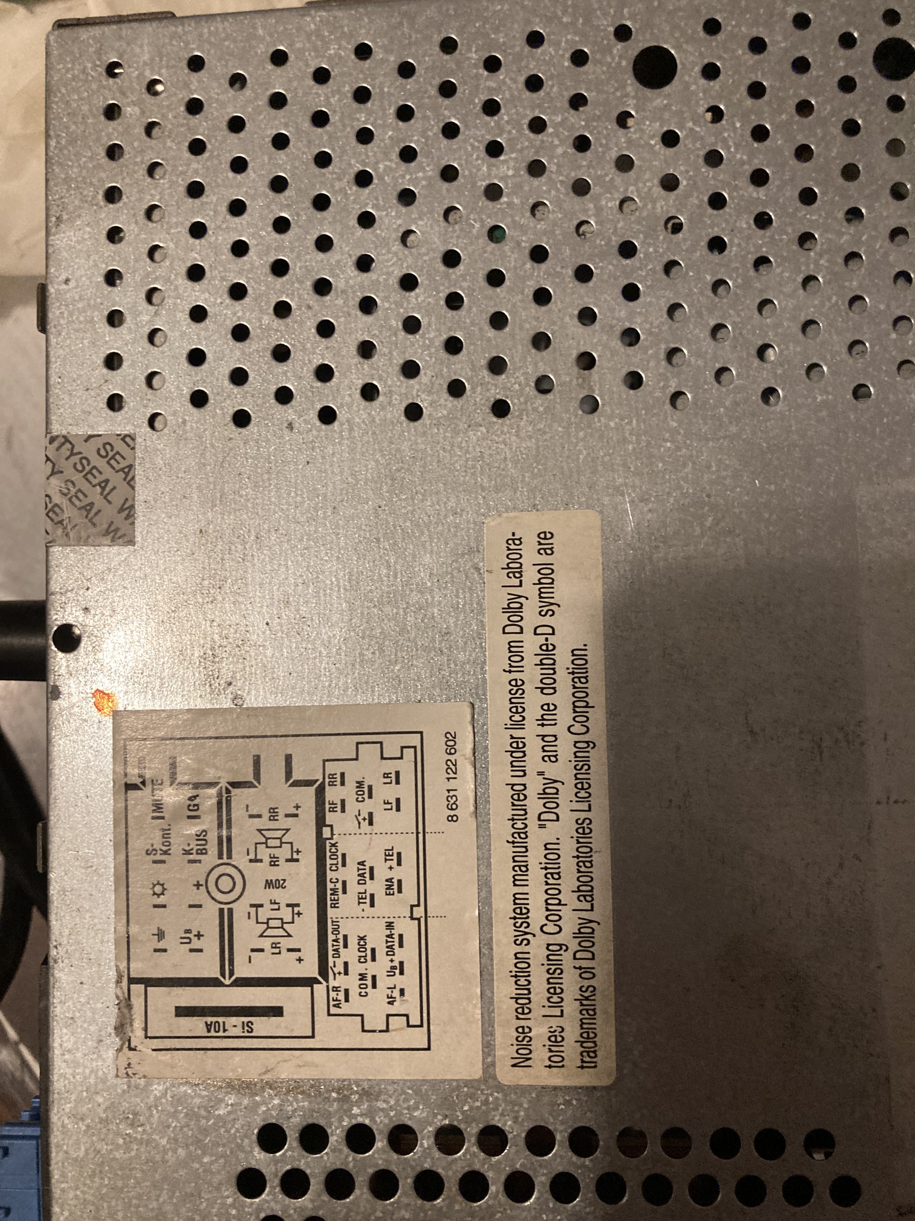

- Das Kabel des Players nutzt nur den blauen Teil des Datensteckers - Im Foto vom Radio von TSF der rechte untere Teil.
- Es gibt gleich daneben ein Gegenstück dazu, das geht weiter an einen optionalen Wechsler.
- und auf der Playerrückseite links ist noch eine Buchse. Da dürfte das Licht-Signal hingehören. Da fliegt bei mir in dem Kabelverhau hinter dem Radio ein passender Stecker herum. Natürlich immer hinderlich kurz…
- Im Foto vom Radio von TSF, linker Teil der Anschlüsse ist die Stromversorgung des Radios gezeigt. Hat erstmal nix mit dem Player zu tun!

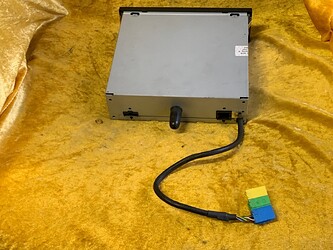

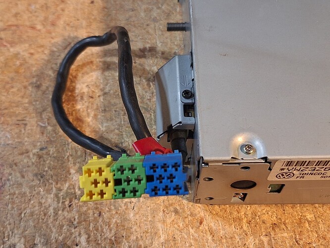

Hallo TSF,
habe nun mal in meinem Archiv nachgesehen, Belegungsplan habe ich keinen gefunden, in der Bedienungs- u. Montageanleitung ist auch kein Plan dabei.
Der Stecker zum Radio
Der CD Wechsler hat aber noch ein Stecker
Schau mal da rein ![]()

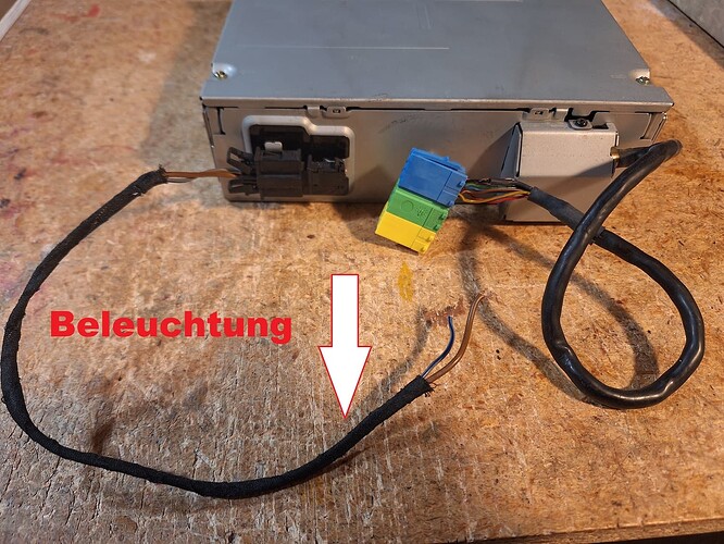

Kommentar von zonki101
Wenn dein Gerät hinten so aussieht, wie auf dem Bild vom ts - Torsten, sollte da ein Anschluß dafür vorhanden sein,
wenn kein passender Stecker irgenwo rumliegt, Gerät aufmachen, zwei Kabel direkt von innen an den Stecker löten, aussen dann irgendeine Steckverbindung anlöten ![]()
