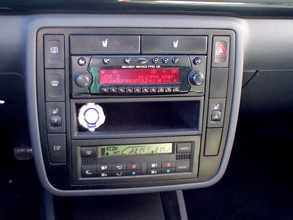

Mit dem serienmäßigen Beta Radio meines Sharan war ich nicht zufrieden, deshalb beschloss ich das Radio gegen ein Becker Mexico CD pro auszutauschen, das ich schon in meinem Golf III installiert hatte.
So sieht es aus, wenn es fertig ist. Das runde silberne „Ding“ ist die Fernbedienung meines MP3 Players.

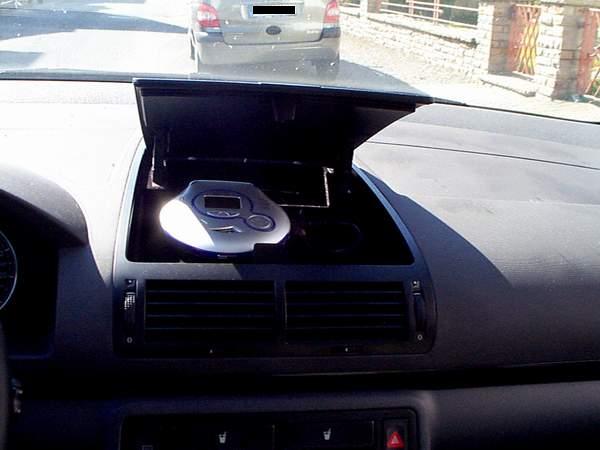

Hier habe ich den MP3 CD Player versteckt.

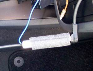

Um nun die Aktivantenne mit Spannung zu versorgen, benötigt man einen Fernspeiseadapter, der zwischen das Radio und dem Antennenstecker des Wagens gesteckt wird. Der Adapter muss seinerseits mit 12 Volt versorgt werden, welche idealerweise direkt vom Autoradio geliefert wird. Die meisten Autoradios bieten dafür einen 12V Ausgang der ursprünglich für automatik Antennen gedacht ist. Sollte das Radio keinen solchen Ausgang besitzen, kann man auch die 12V Schaltplus Leitung verwenden.
Die Adapter bekommt man im R&F Handel oder bei Elektronik Fachhändlern, wie z.B. Conrad. und kosten zwischen 14 und 18
Der Fernspeiseadapter.

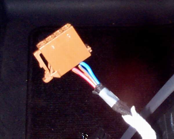

Der „Beta“ Lautsprecherstecker.

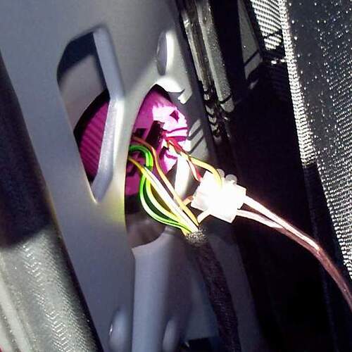

Das Hauptproblem bei der Radioumrüstung stellen die Lautsprecher dar. Da das Beta Radio keinen Fader besitzt, meinte man bei VW wohl, bei die Verkabelung der Lautsprecher ein paar Cent sparen zu können. Ergebniss: Am Kabelstrang im Radioschacht kommen nur 4 Drähte für 2 Lautsprecherpaare an. Wenn das Gamma Radio bestellt wird, sind es 8 Drähte um die vorderen und hinteren Lautsprecher separat ansteuern zu können. Da heutzutage fast alle Radios mit 4 Endstufen ausgestattet sind , ist es notwendig diese fehlenden Verbindungen nachzurüsten. Leider mußte ich, nachdem ich das halbe Amaturenbrett auseinandergebaut hatte, feststellen, das die Lautsprecherkabel in einem dicken Kabelstrang verschwanden. Eine separate Verkabelung der hinteren Türlautsprecher war auch nicht möglich, da ich durch nachmessen feststellen mußte, das die Lautsprecher in Reihe bzw. die Hochtöner parallel geschaltet waren. - Den Hi-Fi Freak schauderts. Netterweise gab mir meine VW Werkstatt den Schaltplan, nachdem ich eine geeignete Stelle zur Trennung der Lautsprecher finden konnte. Ich habe das rot/grüne rechts (bzw. blau/grün links) Kabel im Leitungsstrang V47 am Stecker zur hinteren Tür aufgetrennt und nach vorne zum Lautsprecherstecker geführt. Der Stecker befindet sich unter der unteren Abdeckung der B-Säule. Dafür habe ich das Dichtungsgummi an den Türrahmen entfernt. Danach kann man die Abdeckung mit leichtem Druck

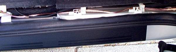

abnehmen. Um die Drähte vom Gurt fernzuhalten sind sie noch einmal mit einer extra Abdeckung geschützt. Auch diese ist nur gesteckt. Die beiden neuen Drähte, ich benutzte einfaches „NYFAZ“ KFZ-Lautsprecherkabel, habe ich unter die Plastikabdeckung des Schwellers verlegt (Zwei Schrauben vorn, eine hinten unter Abdeckplatten, der Rest ist gesteckt).
Wer eine bessere Stelle findet, möglichst mit kürzeren Kabellängen, möge sie mir bitte mitteilen.
Der Anschluss des Kabels auf der rechten Fahrzeugseite.
Die Verlegung der Kabel im Schweller.
