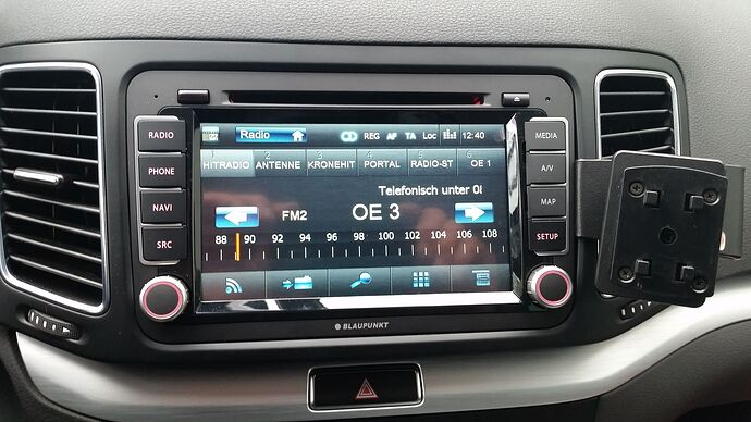

Ich habe mir dieses Teil für meinen Sharan III gegönnt:
LG Walter
