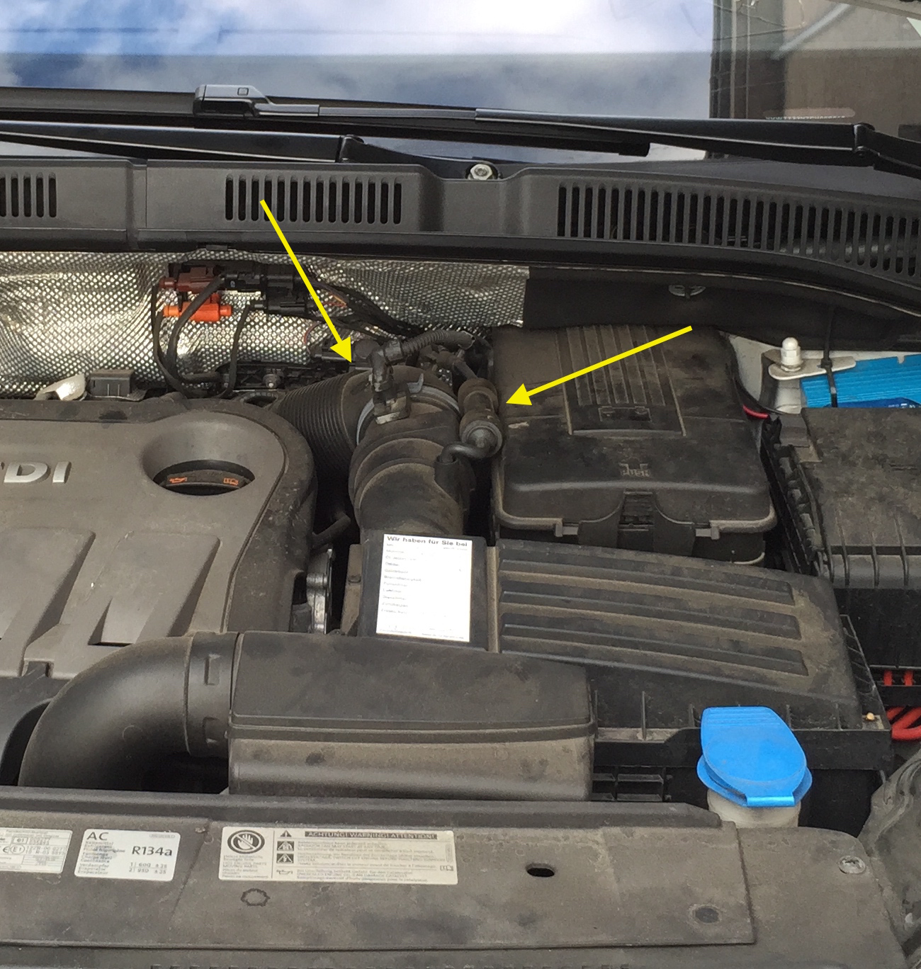

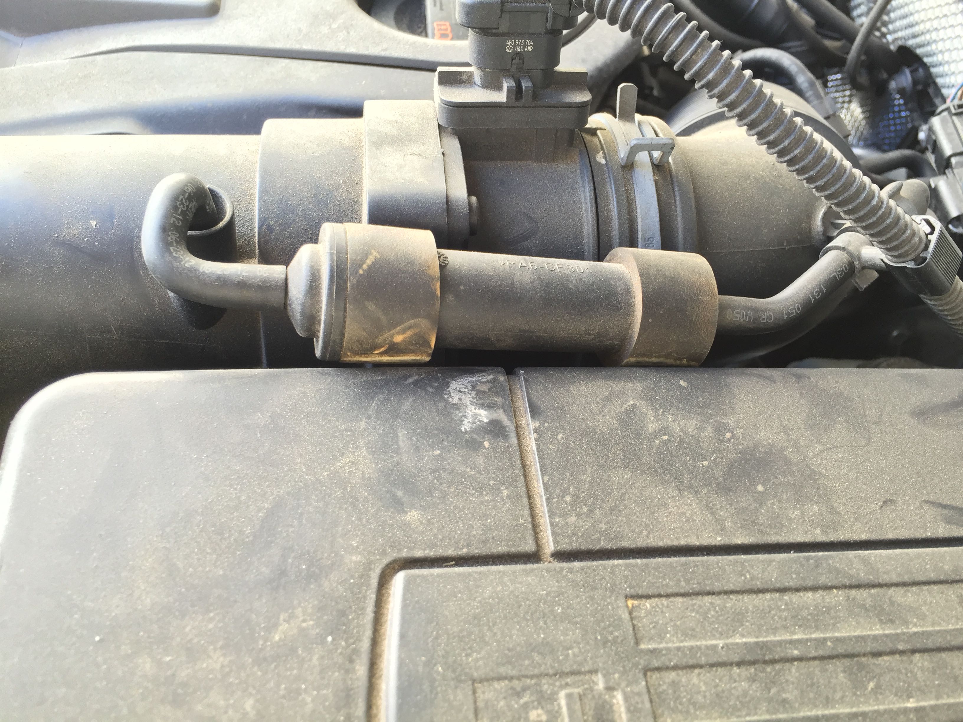

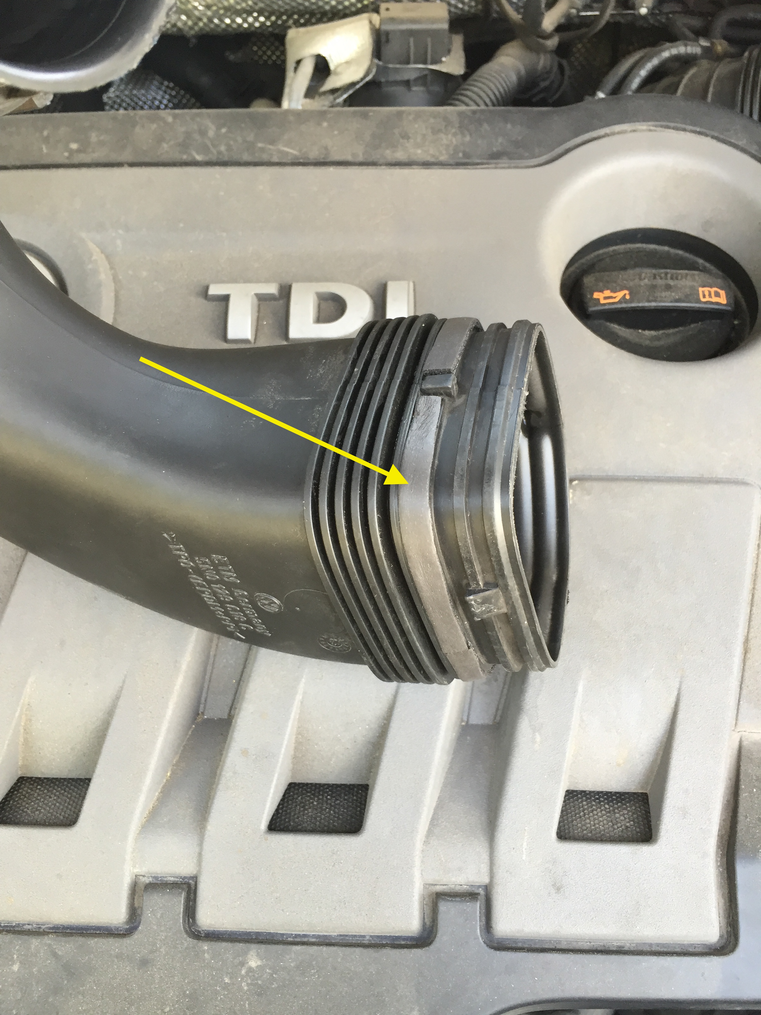

1.) Gummischlauch beim LMM der auf die Batterieabdeckung schlägt.
Auf dem Foto sieht man gut die Stellen mit dem die Gummiringe an den Deckel der Batterieverkleidung schlagen.
Weiter hinten sind auf diesem Schlauch nochmals 2 Gummistücke welche auf das Luftansaugrohr schlagen können.
Ich habe den Gummischlauch mit Klettbändern fixiert.

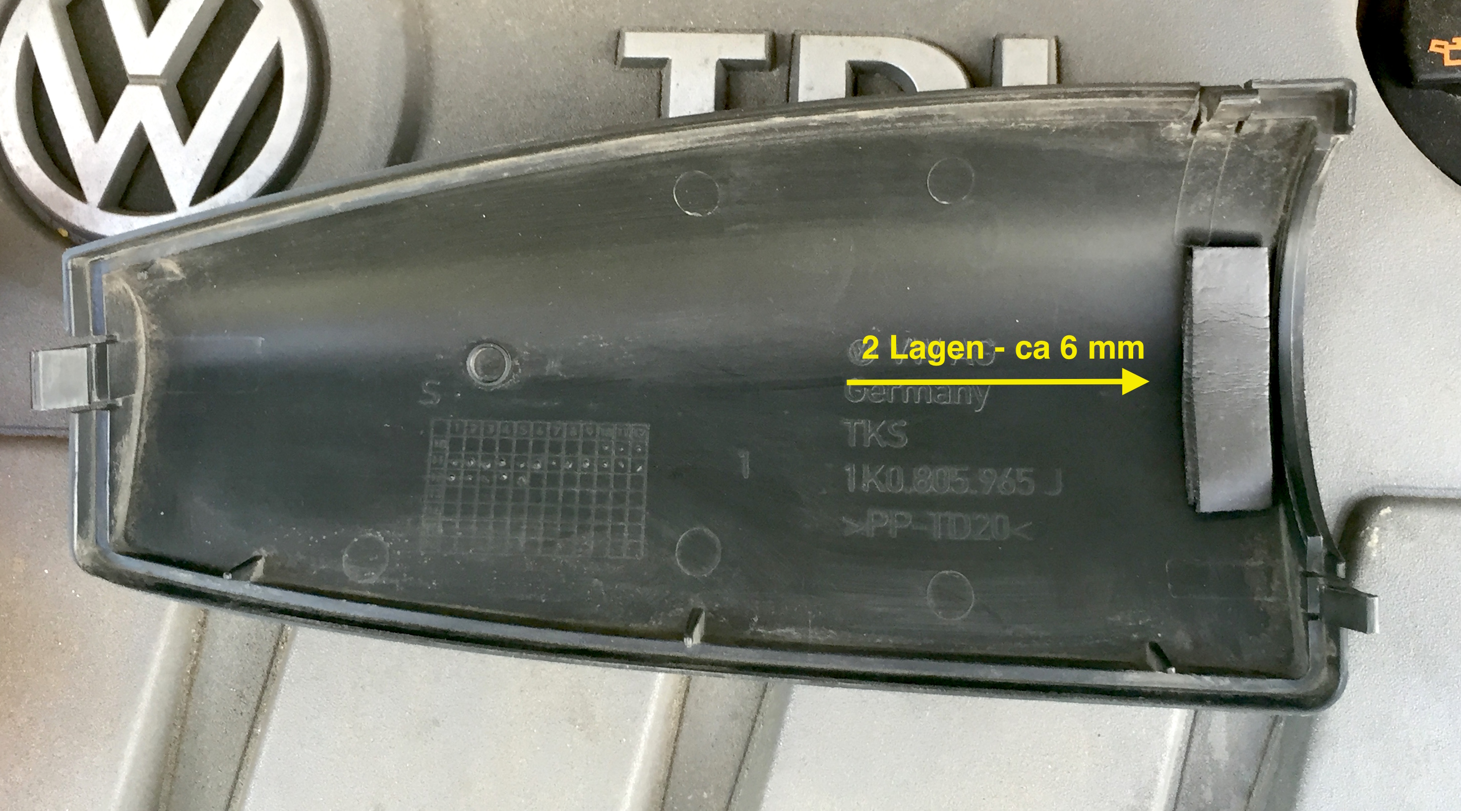

Weiters habe ich bemerkt, dass der Deckel der Batterieverkleidung locker sitzt und klappert. Das kommt wenn der Deckel schon mehrmals geöffnet wurde. Dann sind Schnapper der Verriegelung nicht mehr ganz so fest. Ich habe ein passendes Stück Schaumgummi auf Batterie gelegt. Der Schaumgummi wird durch den geschlossenen Deckel zusammengedrückt, durch diesen Druck von unten klappert der Deckel nicht mehr.

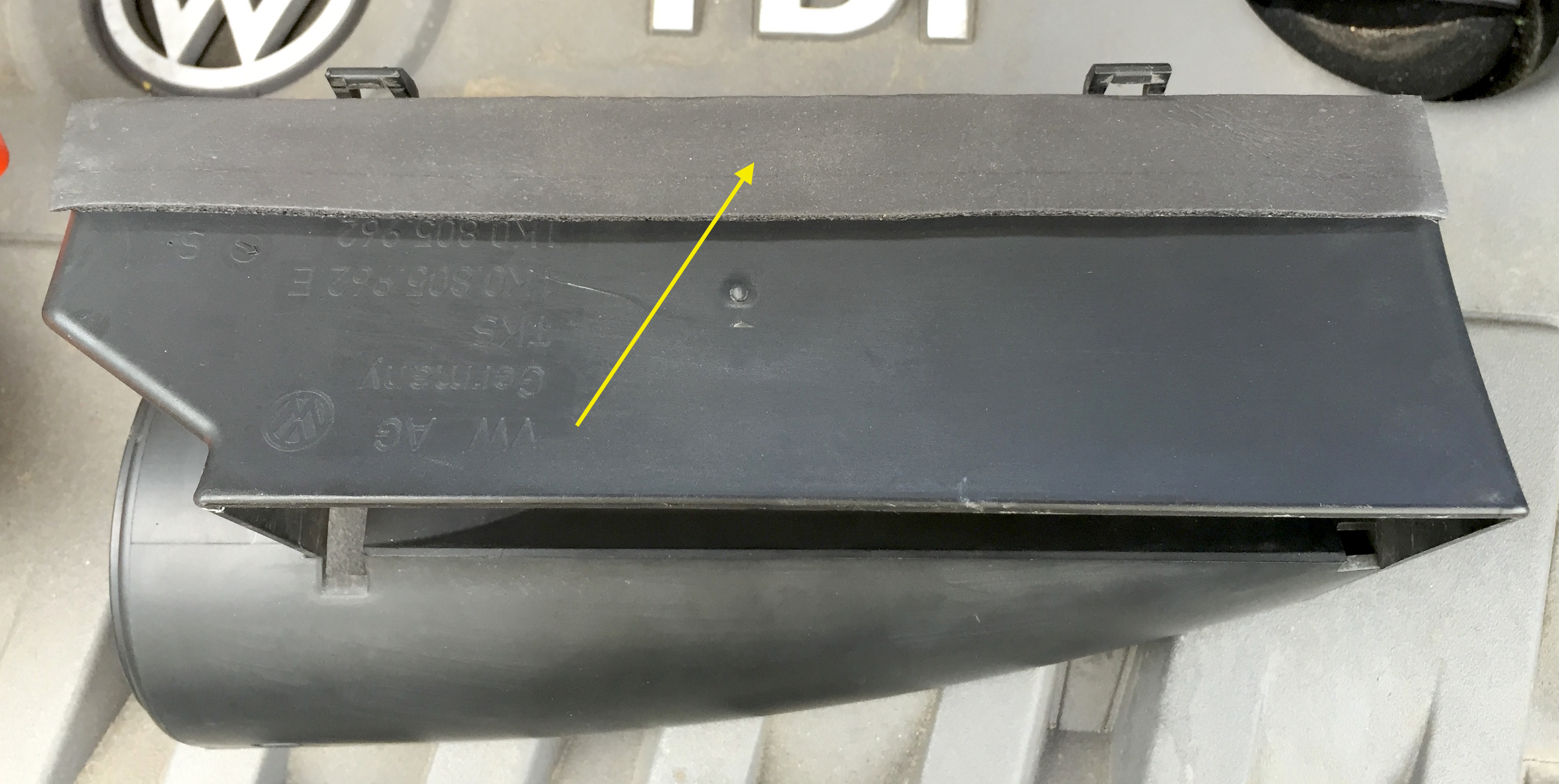

**** Ich habe die Luftführung zerlegt und selbstklebende Schaumstoffstreifen an passenden Stellen geklebt. Das ist am Einfachsten wenn man die Teile demontiert.

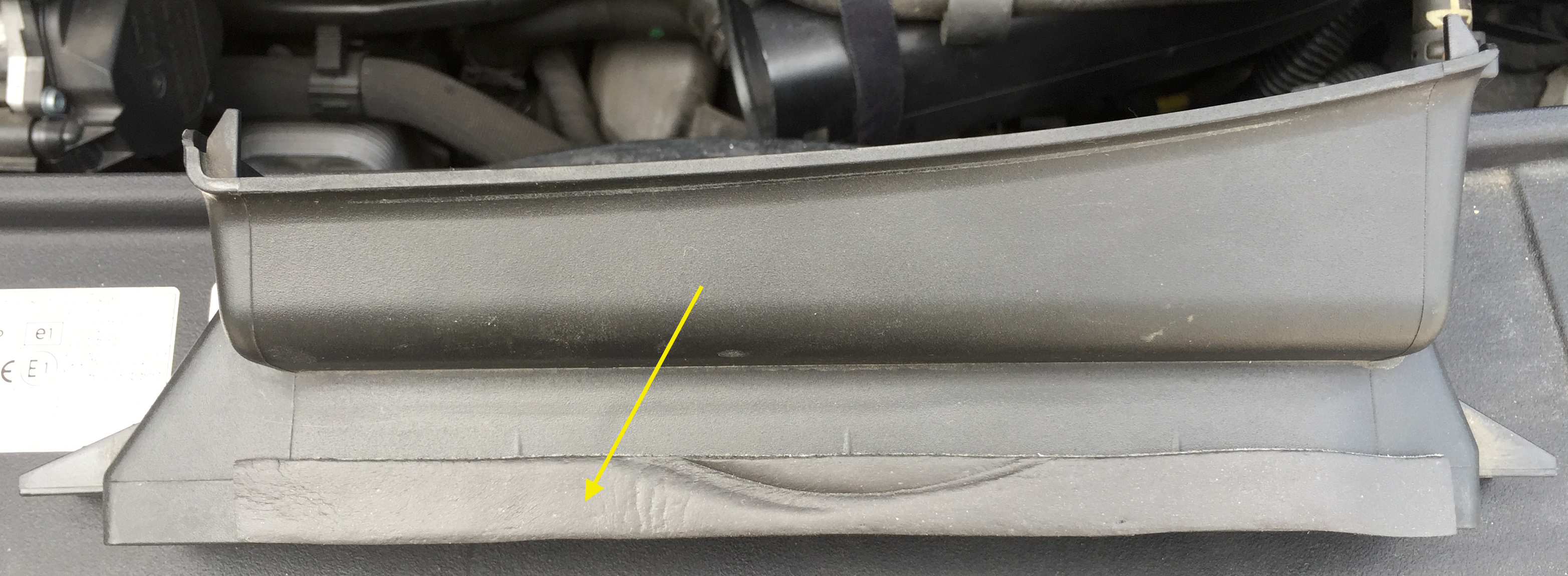

Ich habe diesen Teil ebenfalls abgenommen und zur Vorsicht mit Schaumstoffsteifen beklebt.
Hier die Fotos von den mit Streifen beklebten Stellen. Ich habe dazu 3mm starkes Armaflexband aus dem Sanitärbereich genommen - das hatte ich vorrätig. Ein Dichtband für Fenster wird ebenfalls geeignet sein.
Für die einfachere Montage sollte das Band eine Klebebeschichtung haben. Und das Band sollte halbwegs beständig sein damit es nicht nach kurzer Zeit zerbröselt.

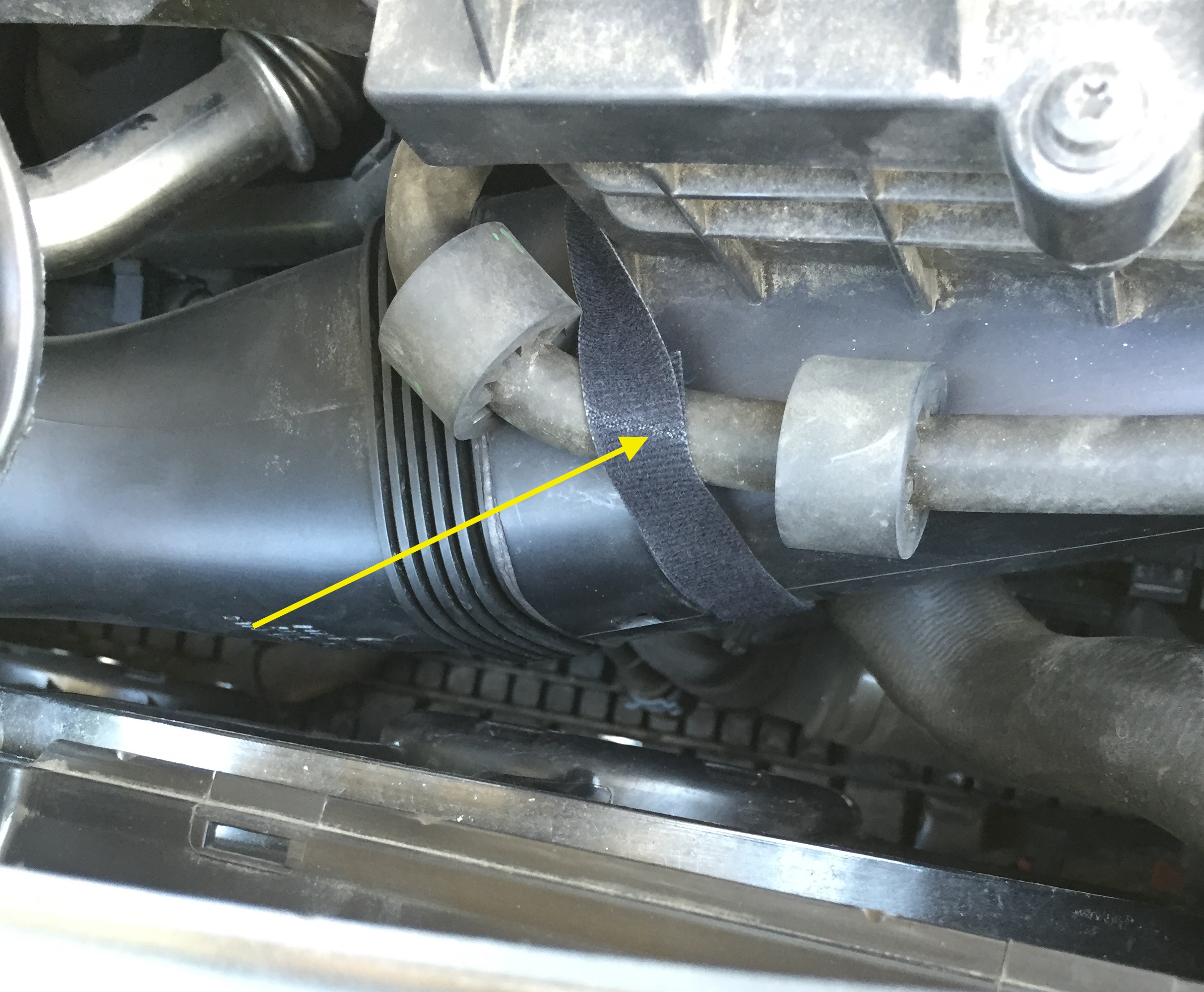

3) Ein Kühlmittelschlauch, der am Luftansaugrohr schlagen kann.
Den Schlauch habe ich mit einem Klettband am Luftrohr fixiert.
