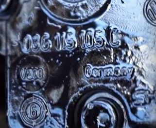

Ein Bild vom Ölpumpenmodul aus dem Video sieht so aus
- die Teilenummer 03G115105C entspricht wohl dem gängigen Ausgleichswellenmodul für 2.0 TDI-Motoren.

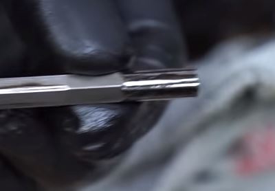

Der Sechskant aus dem Audi A6 sieht wie folgt aus:

Zitat: „Das dürfte wohl öfter vorkommen, hab ich aber persönlich so noch nie gesehen…“
Danke für den Link. Das ist ja wirklich erschreckend anzusehen. Gut, dass ich den gebrauchten BRT, den ich vor einem Jahr angeschaut habe nicht gekauft habe. Der steht übrigens noch immer beim Händler…
