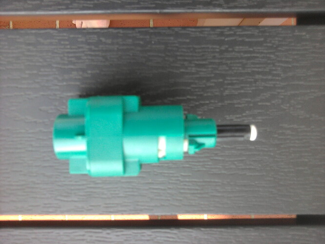

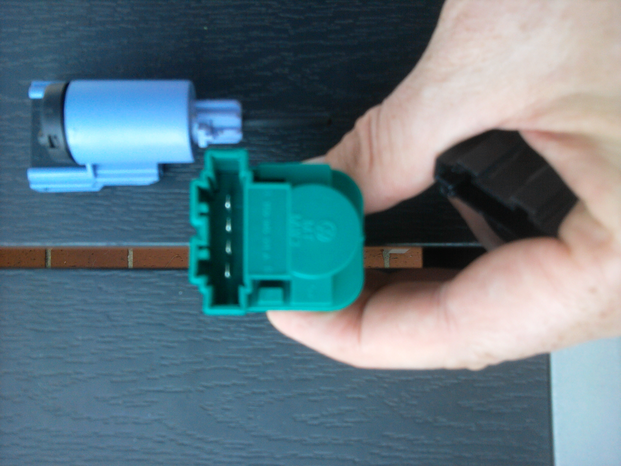

Abschlußbericht:
Die Werkstatt hat den Bremslichtschalter getauscht und jetzt funktioniert alles.
Preis: 73€ - ist fair angsichts der Tatsache, daß ich den Werkstattmeister bearbeitet habe, damit sie es heute noch ansehen, da wir das Auto dringend brauchen.
Es war leider so wie bei toum-toum.
Ich habs selber einfach nicht geschafft, das Ding richtig einzubauen.
Es wurde ein Schalter der neueren Generation eingebaut, der sich nicht mehr rausziehen läßt.
Damit ist wieder alles OK.
Heimfahrt wieder mit Tempomat: Oh wie habe ich den vermisst!!!
für den Urlaub: 7 Stunden Autofahrt unverzichtbar.
Zum Einbau: (wurde mir gesagt)
Man muss bei gedrücktem Bremspedal den Schalter einsetzen und eine 90 Grad Drehung machen, wobei im Schalter ein Mechanismus die Funktion herstellt.
Dabei muss man mitunter einen gewissen Widerstand überwinden, bis es einrastet.
Den Nachbauschalter (blau) von Hella (am zweiten Bild zu sehen) habe ich damit „zerbröselt“.
Das Ding kann ich nicht empfehlen.
Als Tipp für den Test der Beleuchtung:
Stecker abziehen und bei PIN4 12V anlegen, damit sollte das Bremslicht leuchten.
Bzw: eine Brücke von PIN2 zu PIN4 hat mir auch gezeigt, dass meine Kabel alle in Ordnung waren
zum Abschluss damit ihr euch von den neuen Schaltern ein Bild machen könnt.
den habe ich jetzt in Reserve: Kostet: 13€ beim VAG Händler
die Nummer kann man leider nicht lesen:
MT MW3
1C0 945 511 A
