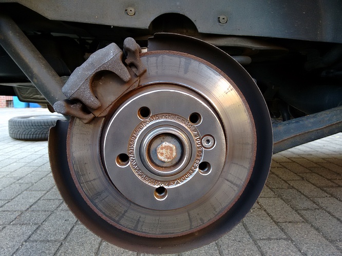

Mein Rostrand an der HA ist sogar nur der Außenrand.
@superbmario: Hast du die Möglichkeit die Dicke zu messen?
#56
Das Foto habe ich beim letzten Räderwechsel gemacht. Hauptsächlich wegen der TN. Die Dicke habe ich dabei nicht gemessen. Die ATE Scheiben für meinen 2010er 7M Sharan sind neu mit 10mm und Mindestmaß 8mm angegeben. Es ist aber zumindest bei der rechten Scheibe auf dem Foto kaum ein Rand erkennbar.

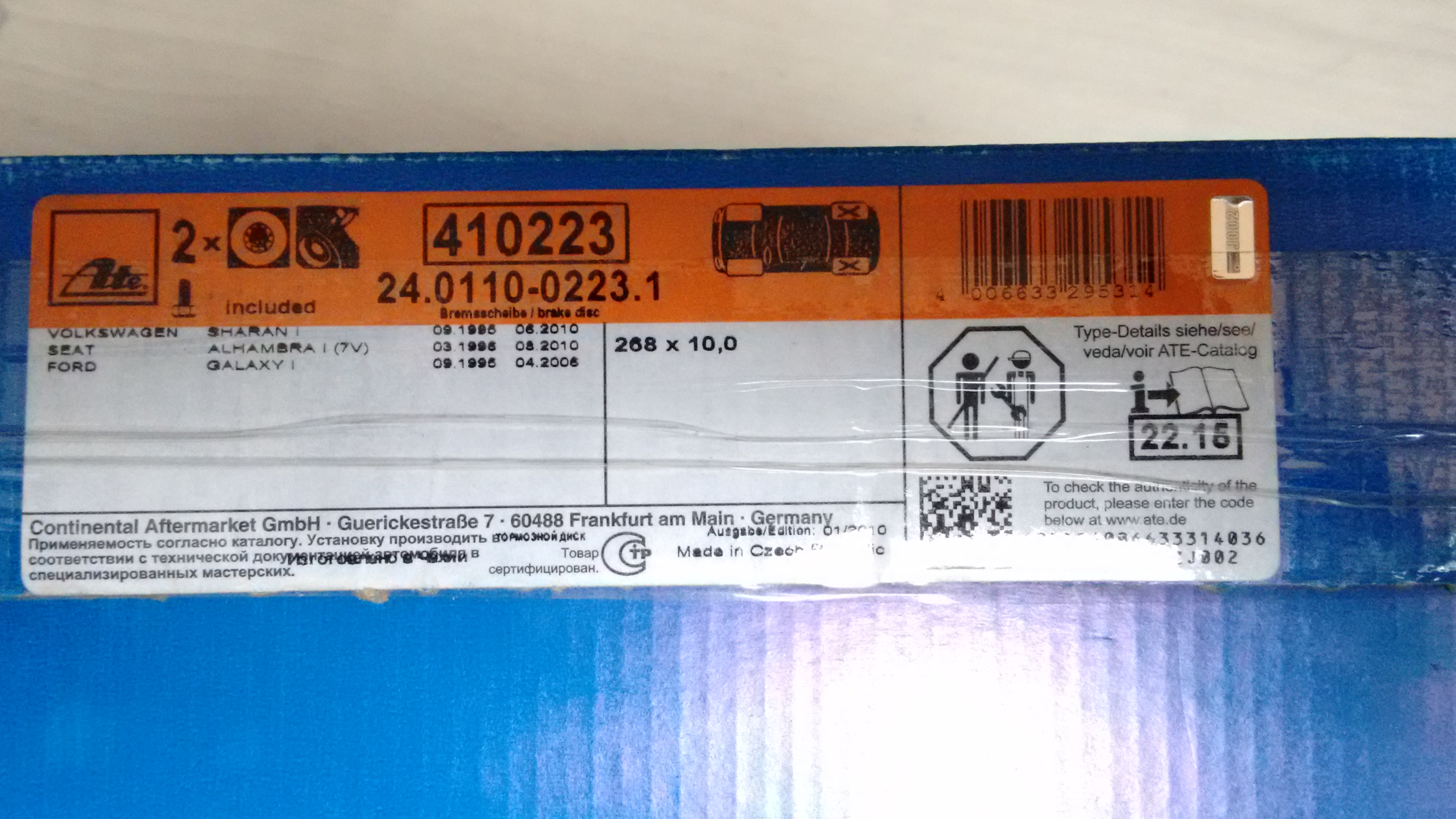

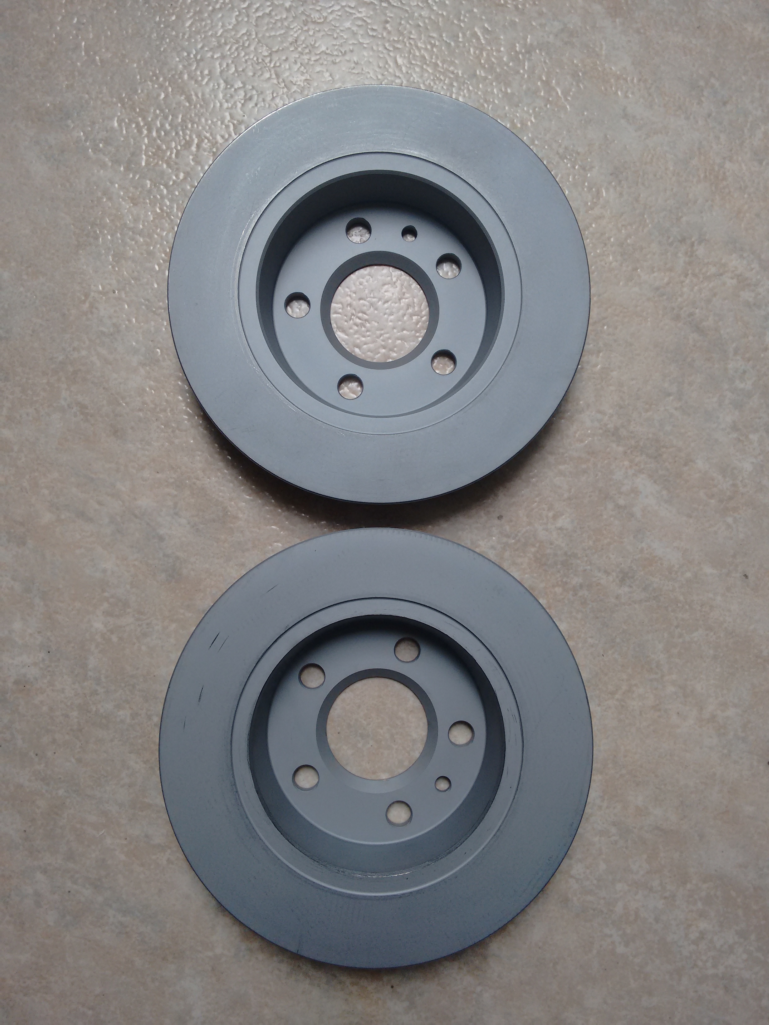

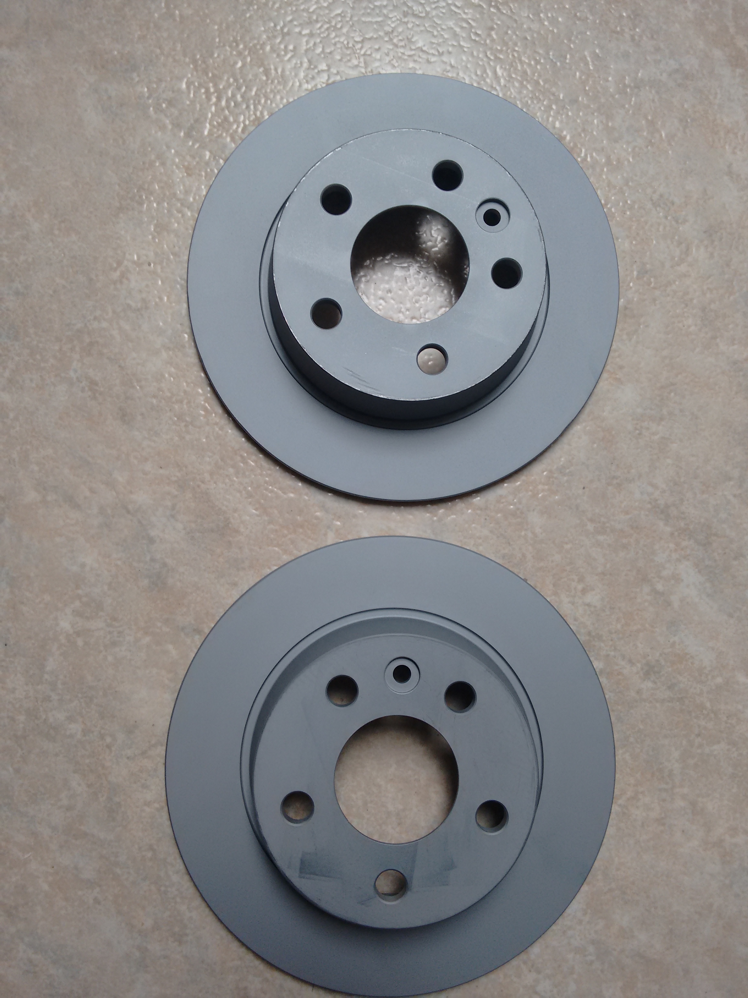

Heute habe ich die Lieferung meiner ATE Teile erhalten. Am Karton der Bremsscheiben war zu sehen, dass dieser nicht original verschlossen ist, sondern mit Paketband wieder verschlossen wurde. Den Sicherheitscode (MAPP) habe ich auf der Herstellerseite überprüft. Der Karton ist dann wohl original…
ATE gibt hier jedoch auch an: Zusätzlich sind auch unsere Produkte gekennzeichnet und damit dauerhaft als Original- Ersatzteile identifizierbar.
Auf einer anderen Webseite, die auf Produktfälschungen hinweist wurde dies bestätigt: www.at-rs.de/beitrag/items/vorsicht-vor-dreisten-produktfaelschungen.html
Die nachfolgenden Fotos habe ich an ATE gesandt, mit der Bitte um Rückmeldung, ob es sich um Originalteile handelt. Waren Eure Bremsscheiben gekennzeichnet?
