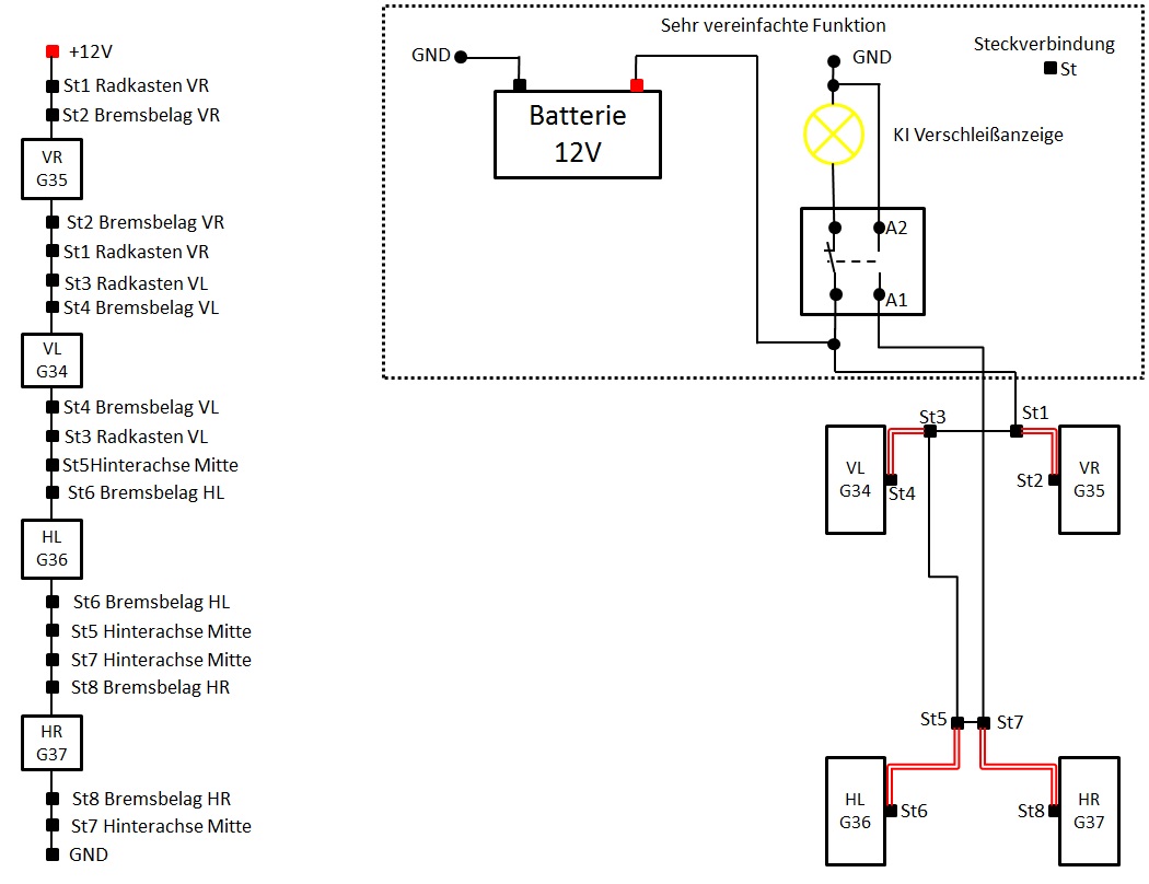

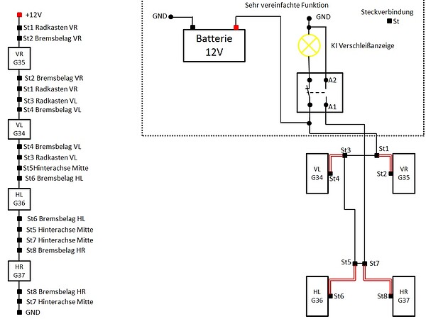

Die vier Verschleißüberwachungen sind in Reihe geschaltet in einer großen Schleife:
KI - Geber G35 (VR) - G34 (VL) - G36 (HL) - G37 (HR) - Masse

Ich habe mal ein kleines Bild mit dem Verlauf der Schleife und den Steckern in einer super vereinfachten Form angehängt.
(Das Relais dient nur zur Verdeutlichung der Schaltfunktion. Im KI sitzt an dieser Stelle Elektronik.)
