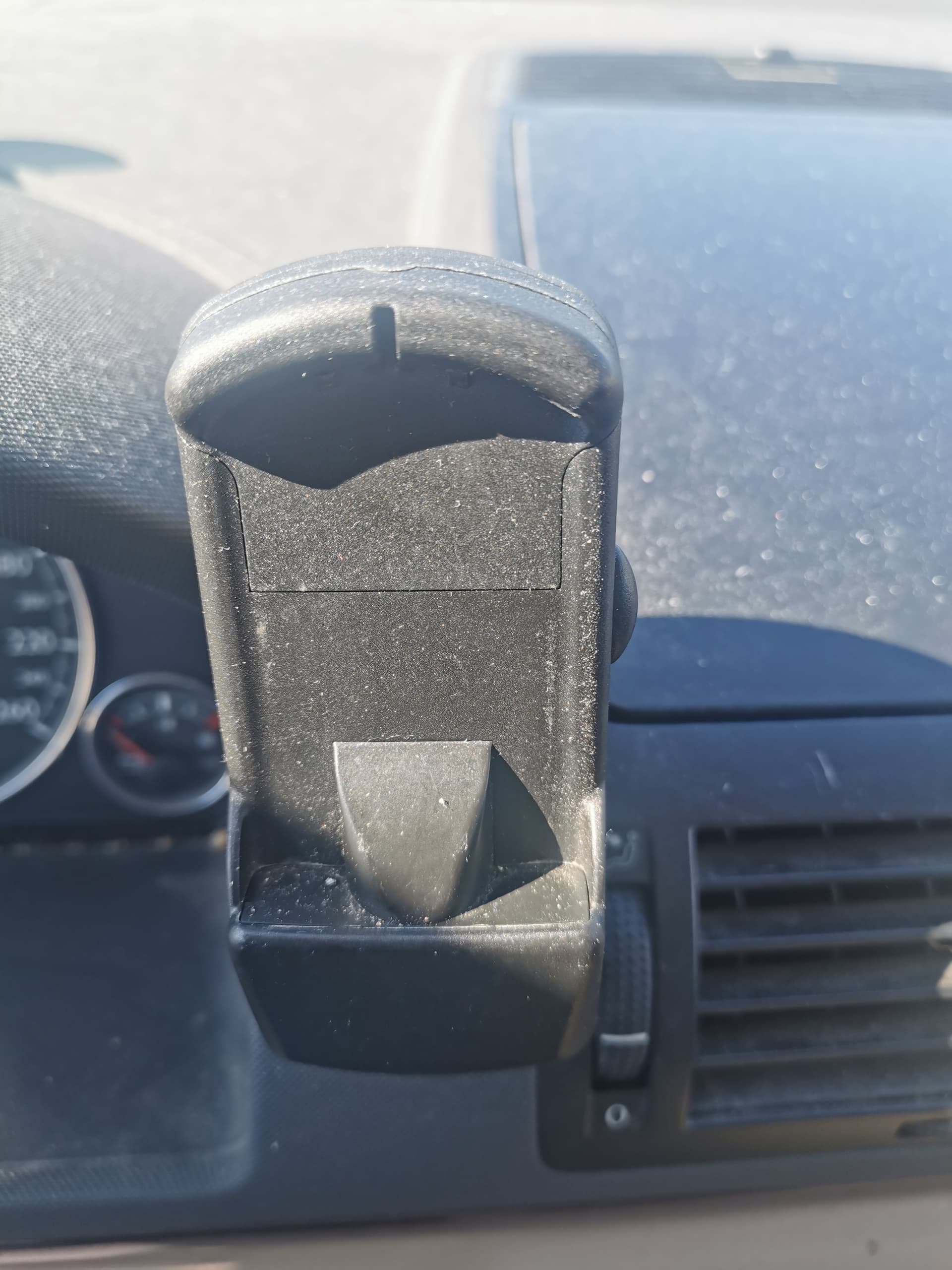

Hallo, ich habe eine FSE von Nokia und einenHandyhalter in meinem Sharan. Siehe Fotos. Wie kann ich mein Handy per Bluetooth damit verbinden? Benötige ich noch etwas, weil ich die FSE im Handy nicht finde.
Habe mal gehört das Smartphones mit dieser Bluetooth Generation nicht mehr Kompatiebel sind.
Da fehlt das Display was in den Halter kommt. Damit kannst du dich verbinden. Geht aber kein Audiostreaming nur Telefon.
Was für ein Display? Hast du eine Bezeichnung oder Nummer?
Du musst nur per VCDS den „Cradle Zwang“ auscodieren bzw. von jemandem auscodieren lassen. Vw war hier besonders „schlau“ und hat im Steuergerät der FSE (das sich unter dem Fahrersitz befindet) per Software eine Funktion integriert die nur dann die Funktion freigibt wenn ein „Adapter“ gekauft wird für die Halterung am Armaturenbrett. Dabei gibt es „dumme“ Adapter oder welche mit Display mit denen man das Handy bedienen kann. Nötig sind die aber alle nicht, denn letztlich ist das Bluetooth IMMER nur im FSE Steuergerät verbaut und das hast du ja bereits. Sobald der „Adapter Zwang“ auscodiert ist kannst du die FSE auch ohne Adapter mit dem Handy koppeln. Dann funktioniert die FSE - die Bedienung läuft aber nat. nur per Handy (was ja kein Problem ist wenn dieses zb. per Magnethalter und dünnem Blech in der Hülle am original Halter ist.)

Spannend. Geht das bei allen 7M oder gibts verschiedene Steuergeräte? Hab einen 2005er mit originaler FSE und einem Adapter für ein Nokia 6230, was da aktuell auch drin steckt. ![]()

Bluetooth ist BEI DIR auf jeden Fall drin - auf deinem 2. Bild steht ja das FSE STG vom Typ Nokia HT-3 und auch die BD ID + Adresse.
