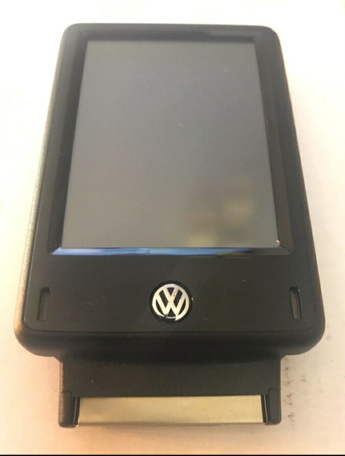

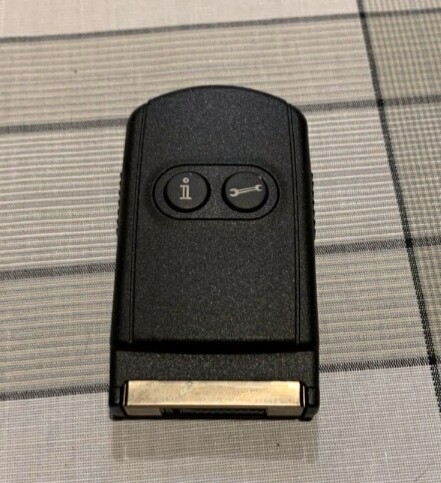

Als Adapter gibt es drei Grund-Varianten.
Habe mir eine alte Ladeschale für ein Nokia Handy geholt. Bluetooth funktioniert jetzt und ich konnte mein huawei koppeln. Steuergerät wird aber immer noch nicht in vcds angezeigt. Reicht mir aber auch so. Vielen Dank für die Tipps und Hinweise.

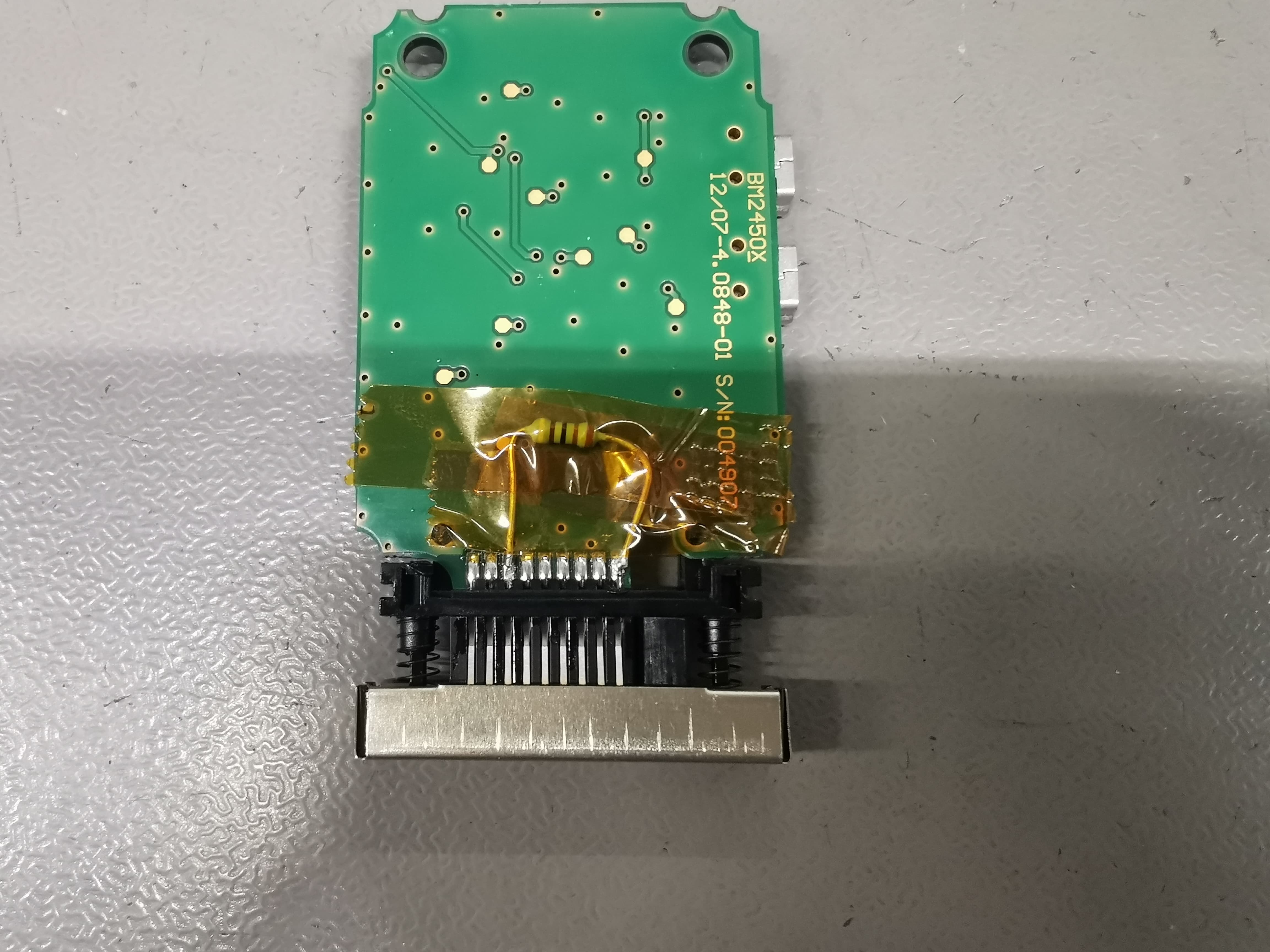

Nachdem mit der alten Nokia Schale das koppeln mit Bluetooth funktioniert hat, habe ich meinen Bury Universal Active Cradle mit einem 4k7 Ohm Widerstand zwischen Pin 1 und Pin 7 modifiziert. Bluetooth funktioniert einwandfrei. Handy wird geladen und sitzt zum Navigieren in der original Halterung. Bin restlos zufrieden.

Hast Du Fotos wie das im Endzustand jetzt aussieht?
Bernd
Kann morgen nochmal ein Foto machen.
Danke - und mit der passenden Codierung wird (wenn möglich) eben genau die Abfrage von dem Pin an dem nun der Widerstand sitzt deaktiviert:)
