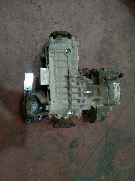

Am Diff vom R32 sind 3 Bohrungen und am Winkelhalter vom SGA nur zwei?
Dann musst du doch nicht das Diff tauschen wenn nur am Halter eine Bohrung bzw. ein Gewinde fehlt.
Dann eben ein anderer Halter oder ein Gewinde schneiden.

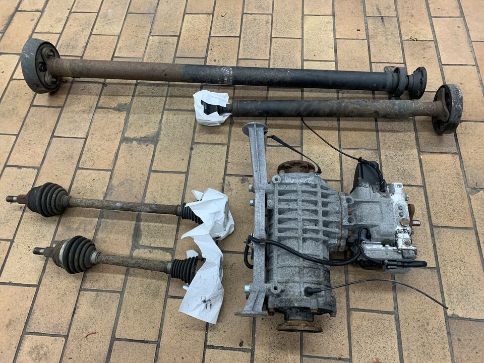

Hier findet ihr zwei Bilder. Das untere ist das vom R32 und das untere vom SGA. Man sieht das R32 Diff hat hinten über die ganze Länge einen Halter und diesen befinden sich an beiden Enden je 4 Schrauben.
Beim SGA ist es nur mit einem Halteblock fest. Das ist der Metallwinkel der hinten sitzt. In diesem Sind normalerweise 3 Schrauben aber bei der R32 ausführung ist die 3 Bohrung nicht vorhanden aber dafür 2 weiter Bohrungen auf der anderen Seite.
M12 sind es. Und die halten über das Differential den Ganzen Hinterachsträger.
