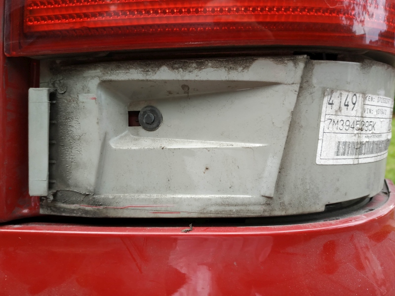

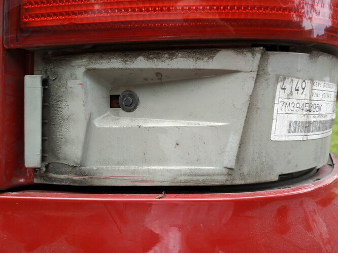

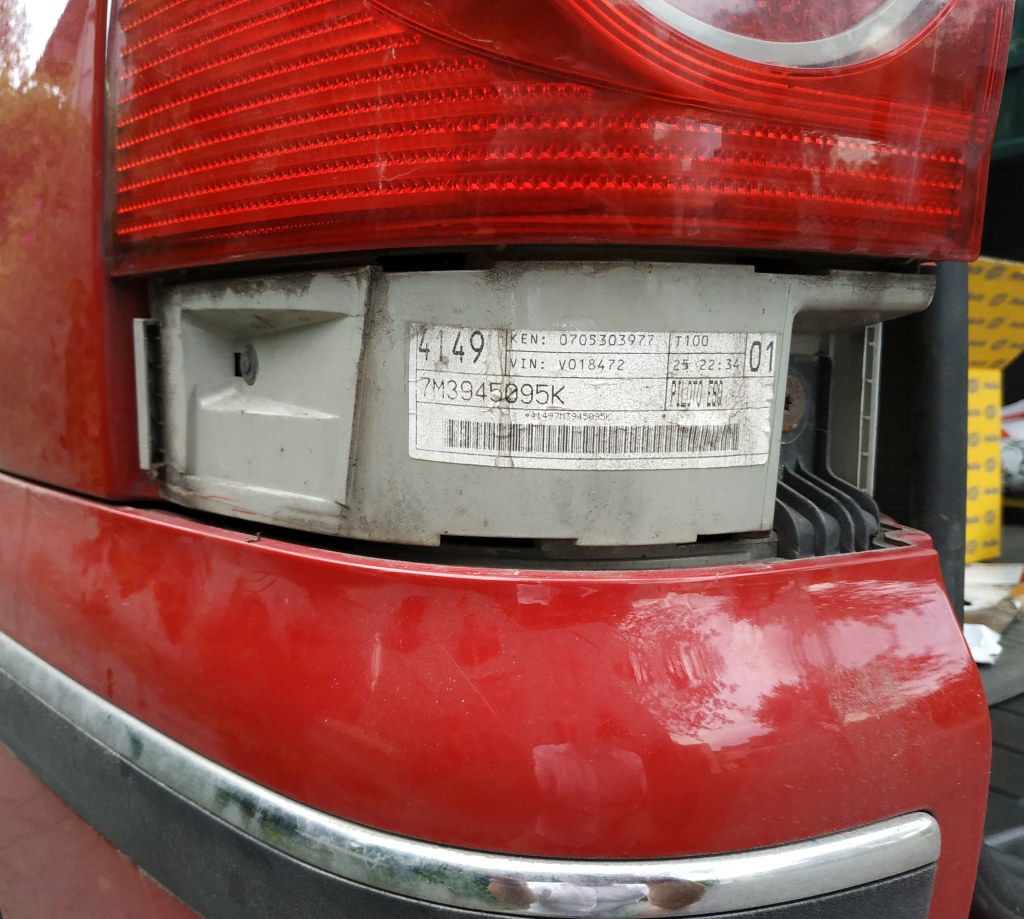

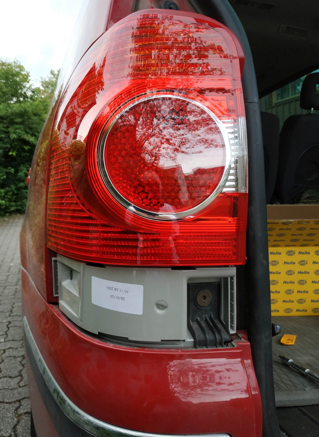

hier www.sgaf.de/content/rueckleuchte-ausbauen-sga2-425035 wird beschrieben, dass man die Blende unterhalb der Heckleuchte einfach nur nach hinten herausziehen muss. Ich bekomm die aber so nicht heraus. Bei mir wird die Blende von einer Art Schraube, o.ä. festgehalten. Die kann man von innen sehen. Oder ist das ein Plastikstift, der herausgedrückt werden kann?
Auf Fotos hier und im WWW hab ich so eine Schraube / so einen Stift bisher nicht sehen können. Mein Sharan 1.8T ist Bj. 2008.

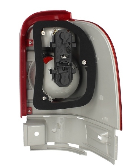

Ja, jetzt hab ichs. Der Zapfen war das Gewinde von der dicken Schraube (Nr.24), mit der die Klammer vom Stossfänger durch die Rückleuchte festgeschraubt wird.

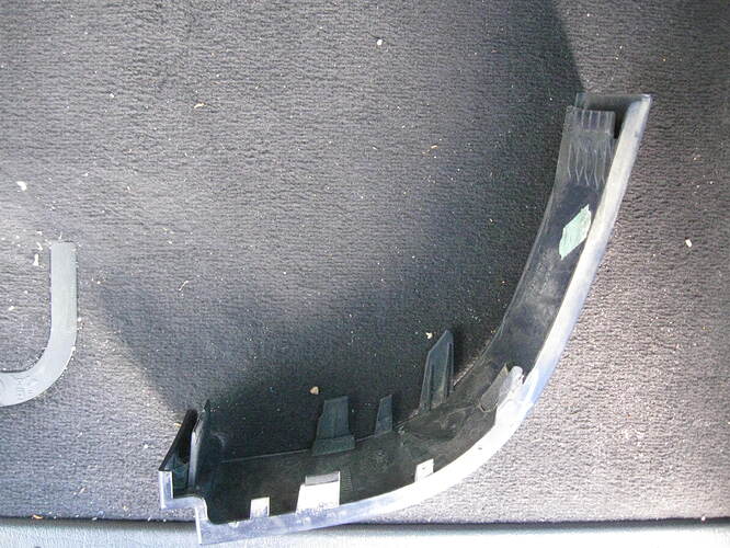

Die Blende geht ambesten raus man oben und unten in den waagerechten Schlitzen mit einer Spachtel die Klammern vorsichtig löst.
Montage hat geklappt. Ich poste gleich mal Fotos von der Aktion.

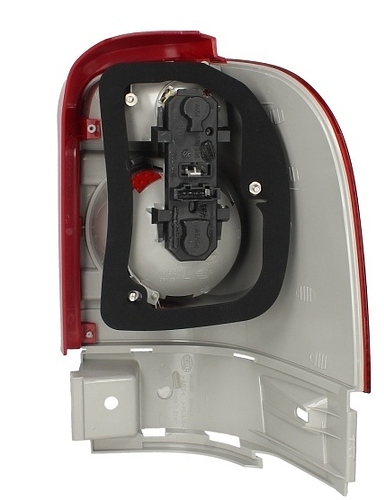

HELLA (2VA 964 957-011) links als Neuteil im 123 für aktuell EUR 67,- inkl. Versand.
