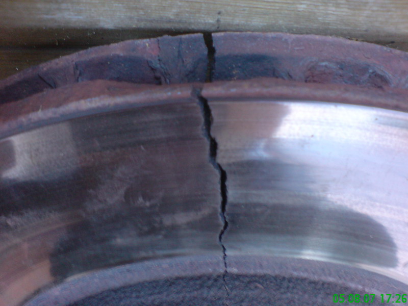

Hy Oliver,
ich war auch mal kurz vor der Verschleissgrenze.
Eine Vollbremsung mit 4 Tonnen sahen bei mir dann so aus.
Ich bin seitdem etwas Vorsichtiger geworden und traue mich kaum noch an die Verschleissgrenze ran.

Was ist den bei dir Verschleissgrenze, allleine Optisch sieht das schon fast ,mehr als 4 mm am Rand aus. Verschleissgrenze ist 2mm :slight_smile:

Allso ich müsste schon Blind sein um den äusseren Rand zu übersehen :smiley:
Daran lässt sich bei jedem Wagen der Verschleiss kontrollieren. Sind sie neu gibts keinen Rand
Und dieser sieht auf dem Foto schon sehr Tief aus. :panik:
Tiefenbeurteilung in diesem Blickwinkel? Ich sehe da jedenfalls nur den Rand, keine wirkliche Tiefe. Ist aber ja auch egal, geht hier ja nicht darum…
