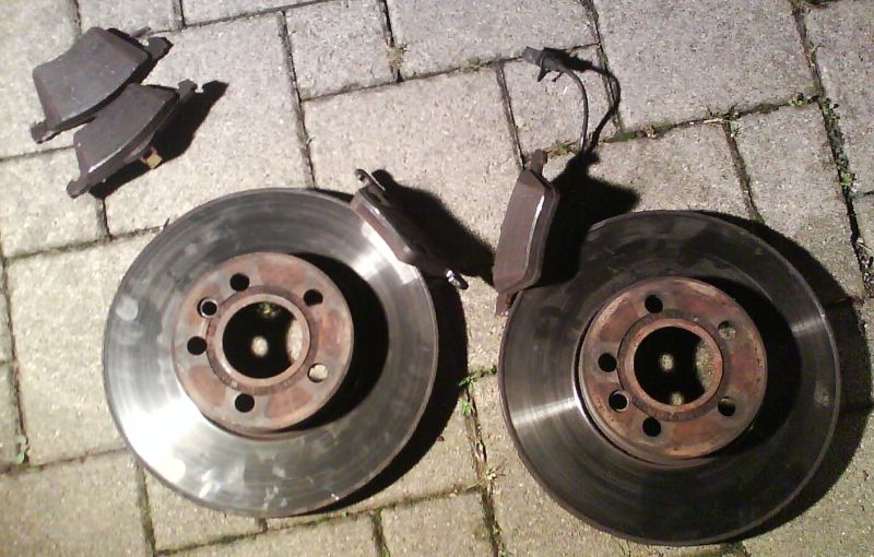

Hier seht Ihr noch mal ein Bild der alten Scheiben und Beläge. Die Beläge waren noch fast wie neu. Die Scheiben sehen ebenso noch gut aus, mit der Schiebeleere hatte ich (allerdings nur außen) 25mm gemessen. Verschleißgrenze ist laut Etzold 24mm, neu haben die Scheiben 26mm.
Hat mir fast weh getan, das Zeug wegzuwerfen, aber sicher ist sicher…
