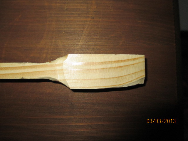

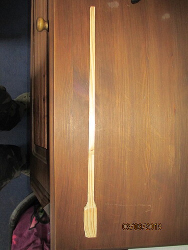

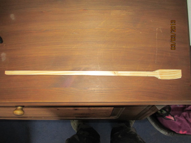

So, hallo, habe mir auf einfachste Art und Weise nach dem Vorschlag ein Werkzeug gebaut das ich jetzt bei SGAF zum Patent anmelde :frustkiller:
Also: Holzlatte Kiefer auf Kreissäge auf das Maß 10mm x 20mm / Gesamtlänge 400mm geschnitten, das hintere Ende etwas verjüngt (Foto), da der Stab nicht ganz waagerecht reingeht kann man den Kopf auch etwas abrunden, jetzt Klappe auf, von oben durch den Kotflügel geschaut, Leiste fest eingesetzt fest gedreht und Klack, jetzt vorsichtig alles rausgenommen (kann nicht viel passieren, da Sockel relativ fest auf dem Werkzeug (drauf achten)) Glühlampe neu eingesetzt und wieder sauber parallel ansetzen und fest drehen und erledigt!
Mit übung pro Seite max. 30 Sekunden bis 1 min :driver:

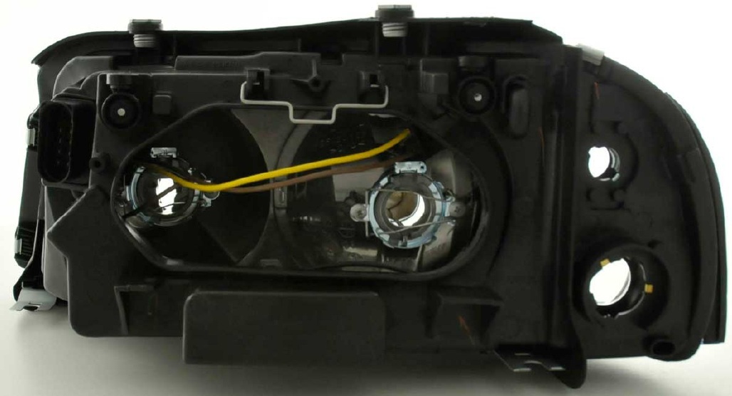

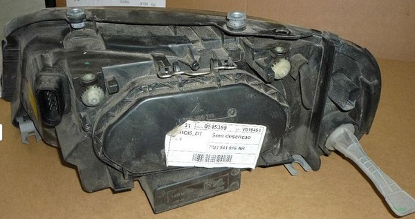

Da ich mich auch mit dem Birnenwechsel beschäftigen musste, hab ich mal zwei Bilder hochgeladen, die die Rückseite der Sharan-Scheinwerfer mit diesem „Griff“ für die Blinkerbirne rechts unten und der „Nase“ für die Standlichtbirne oberhalb zeigen:
