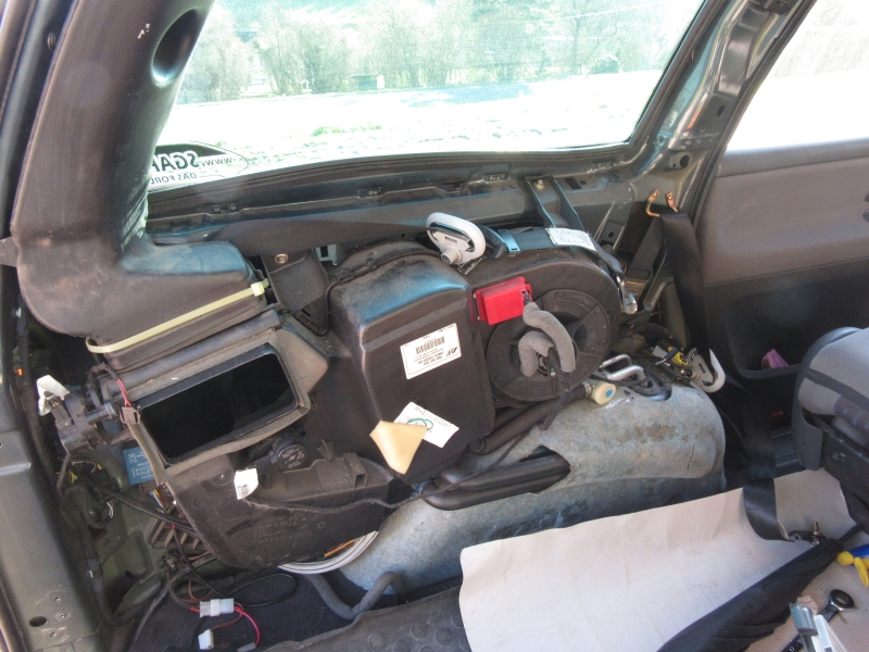

Habe das Beschlagproblem weiter eingegrenzt - wird durch die hintere Heizung ausgelöst ( :prima: Chaot). Schalte ich den Lüfter dort aus beschlagen die Scheiben nicht mehr.
Mit:
www.sgaf.de/content/ausbau-linken-hinteren-seiten-bordwandverkleidung-253135
habe ich den Bereich freigelegt.

habe die Regenpause genutzt um den Lüfterkasten zu zerlegen - Klima muss nicht abgeklemmt werden.
zuerst Verbindung zu den Dachausströmern abgeschraubt
gesammtes Gehäuse von der Seitenwand abgeschraubt

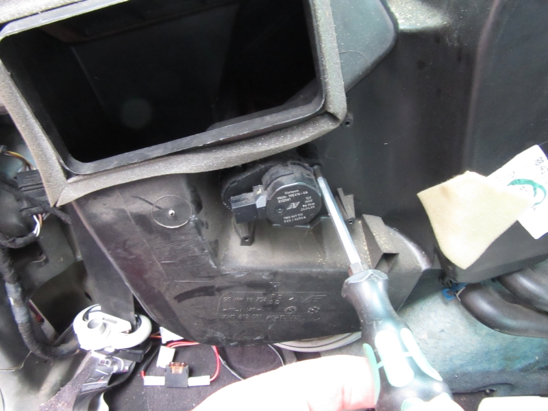

Lüftermotor ausgebaut,
Stellmotoren ab,

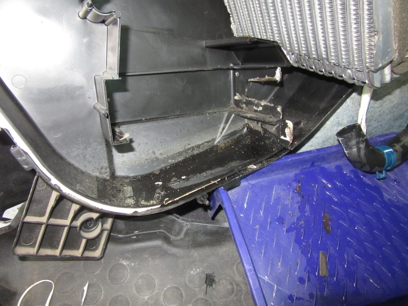

Im Gehäuse sind unterhalb des WT deutliche Kühlwassermarken sichtbar
Vermute, dass hier Kühlwasser ausgetreten war und der Pegel nach Wechsel des Deckels am Ausgleichsgebehälter nicht mehr erreicht wurde und die Flüssigkeit langsam verdunstet ist.
Der WT zeigt auf der Unterseite am Rand Korrossionsspuren - werde mal schauen, ob ich die Möglichkeit habe den abzudrücken.

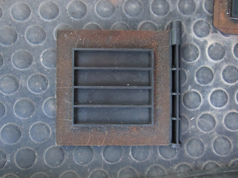

Die Temperaturklappe und die Frischluftklappe hatten (haben) ebenfalls Schaumstoffstreifen als Dichtung
Dort könnte sich Feuchtigkeit /Gerüche ansammeln
