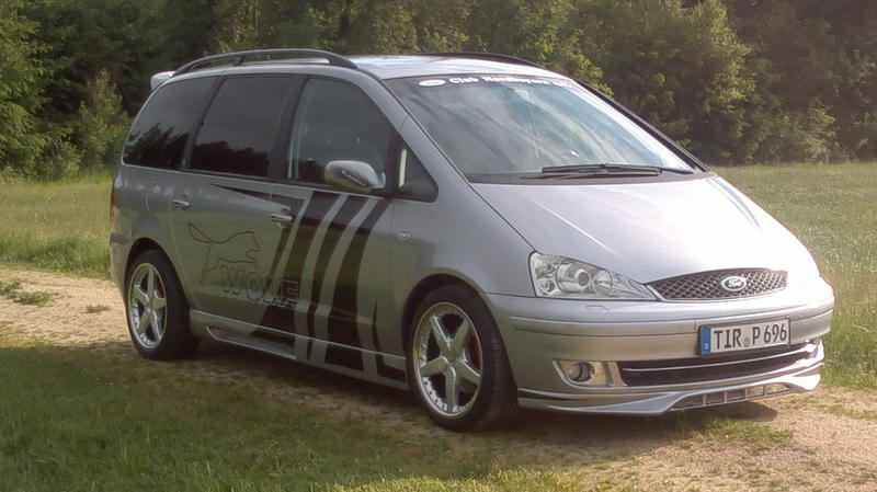

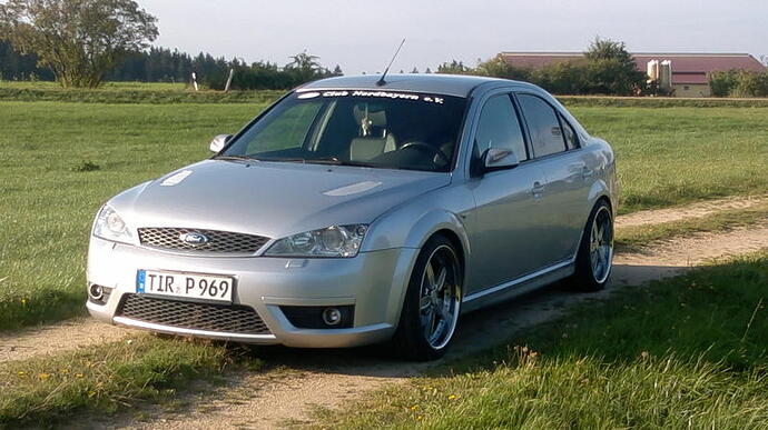

Wir haben einen Ford Mondeo ST220. Das Fahrzeug ist in einem hervorragenden Zustand.
Und dass das so bleibt, hatten wir uns dazu entschlossen, uns noch ein weiteres Fahrzeug zuzulegen. Da ich vorher einen Ford Transit als Firmenfahrzeug mit privater Nutzungserlaubnis besaß und dessen Vorzüge schätzen gelernt hatte, wollte ich etwas in der Art haben. Da meine Frau nicht wirklich für einen Ford Transit zu begeistern war, einigten wir uns auf einen Galaxy. Ich wollte aus technischen Gründen einen WA6, sie aus optischen Gründen einen WGR. Unnötig zu erwähnen, was es geworden ist.
Da es eben ein Zweitfahrzeug sein sollte, das uns günstig von A nach B bringt - hauptsächlich für Einkaufs- oder Urlaubsfahrten und ähnliches - sollte es ein Diesel werden. Trotz alledem war mir persönlich die Motorleistung schon wichtig, da meinem Erachten nach die Vorteile von einem Motor mit mehr Leistung zu einem mit weniger sehr deutlich überwiegen. Egal unter welchen Gesichtspunkten.
Also habe ich mich über den stärksten Diesel-Motor im Galaxy informiert. Allerdings konnte ich lange Zeit absolut keinen der seltenen BTB mit 150 PS finden. Aus dem Grund habe ich irgendwann nachgegeben und wir haben uns einen sehr schönen Ghia-ASZ zugelegt.
Im Großen und Ganzen ist dieser TDi-Motor mit 130 PS ganz in Ordnung. In der Stadt und für Überlandfahrten ist er ausreichend. Aber gerade bei Überholvorgängen oder auf der Autobahn zeigen sich dann doch die Schwächen des 1,8-Tonnen-Fahrzeugs.

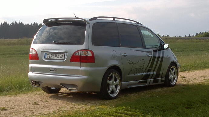

Im Frühjahr dieses Jahres wollte ich dann meiner Frau eine besondere Überraschung bereiten. Unter dem Vorwand, bei „ihrem“ Galaxy einige Lackschäden ausbessern zu lassen, haben wir in relativ kurzfristiger Zeit mit Hilfe einiger Freunde und Firmen den kompletten Wagen verändert: Es wurde ein Bodykit montiert, dabei die Heckschürze komplett ummodeliert, das eine oder andere gecleant, die Motorhaube verlängert, die Frontscheibe gewechselt, die Heckscheiben foliert, das Fahrwerk und die Bremsanlage modifiziert, der Endschalldämpfer und die Räder ausgewechselt, eine kleine Hifi-Anlage installiert und der Lack komplett erneuert - inklusive einem kleinen Airbrush für die Seitenspiegel.
Letztendlich blieb nur der Motor übrig. Auch der sollte eine Leistungsspritze bekommen, ohne es zu übertreiben. Letztendlich sollte es nach wie vor ein Alltagsfahrzeug bleiben und die Motorkomponenten nicht unnötig überbelastet werden. Also habe ich begonnen, mir Seitenweise die verschiedenen Internetpräsenzen von Firmen anzusehen, die mit Hilfe von so genannten „Chip-Tuning“ - das eigentlich keines ist und ein Relikt aus der Vergangenheit darstellt - Mehrleistung für den TDi versprechen.
Ich kann nur jeden warnen, der eine Leistungssteigerung an seinem Motor vornehmen möchte und dabei möglichst viel Leistung für möglichst wenig Geld anstrebt. Solche Anbieter gibt es scheinbar wie Sand am Meer und an jeder Ecke. Die Erfahrung belegt, dass man das, was man in solchen Fällen spart, später zigfach höher bezahlt. Gute Arbeit kostet nun mal gutes Geld – auch wenn der Grund dafür auf den ersten Blick für den Laien nicht erkennbar ist.
Ich persönlich habe mich dann letztendlich für das Angebot der Firma Wolf Racing GmbH & Co. KG in Neuenstein entschieden. Die unter Ford-Fahrern gut bekannten ehemaligen Werkstuner, die heute noch im Motorsport sehr erfolgreich unterwegs sind, bieten unter der Artikel-Nr. W 6 500 205 eine Leistungssteigerung von 130 auf 150 PS und von 310 auf 350 Newtonmeter inklusive Eintragung in die Fahrzeugpapiere zu einem offiziellen Preis von 650,00 € an.
Nach einer schriftlichen Anfrage und Terminvereinbarung per eMail bin ich dann am vereinbarten Termin frühmorgens bei Wolf Racing angekommen. Dort empfing mich ein gut gelaunter Uwe Wolf, Geschäftsführer der Wolf Racing GmbH. Schon zu Beginn wurde klar, was der Unterschied zwischen einem Hinterhoftuner und einem renommierten und vor allem seriösen Tuningbetrieb ist. Vorab wurde erstmal das Fahrzeug begutachtet und eine Probefahrt vorgenommen. Nach der Rückkehr zum Betrieb wurde das Steuergerät an einem Rechner angeschlossen und die vorhandene Software auf den Rechner gespeichert. Als nächsten Arbeitsschritt wurde das letzte bekannte Softwareupdate von Ford aufgespielt. Nach Abschluss der Arbeit wurde die Softwaremodifikation mit der Mehrleistung vorgenommen. Nach einem abschließenden Test des Ganzen stand dann erneut eine Probefahrt an.
Bei der anschließenden Abnahme der Leistungssteigerung mit Hilfe eines Teilegutachtens durch den TÜV SÜD wurde die Leistungssteigerung an sich eingetragen sowie die erhöhte Kw-Leistung (111 Kw (151 PS) bei 4000 Umdrehungen) und Endgeschwindigkeit (statt 188 nun 200 km/h) korrigiert.
Auf der Heimfahrt war ich dann sehr Neugierig, ob sich die nun neu eingetragenen 200 km/h tatsächlich erreichen lassen. Gemessen mit einem Navi von TomTom habe ich tatsächlich EXAKT diese 200 km/h erreicht. Der Tacho hat etwas mehr angezeigt. Aufgrund des Verkehrs konnte ich nicht wirklich längere Zeit das Vollgas-Tempo halten, so dass ich leider nicht sagen kann, ob noch etwas mehr drin gewesen wäre. Die angegebenen 200 km/h habe ich mehrmals erreicht.
Allerdings dürfte kaum ein SGA-Fahrer eine Leistungssteigerung wegen der erhöhten Höchstgeschwindigkeit anstreben. Was wirklich beeindruckend ist – und man von lediglich 21 PS nicht wirklich erwartet: Das Fahrzeug lässt sich wirklich komplett anders fahren. Nach dem Eingriff wirkt der Wagen DEUTLICH spritziger, er zieht erheblich besser durch und macht einen agileren Eindruck. Man ist fast verleitet zu glauben, man würde nun mit den „Großen“ mithalten können!
