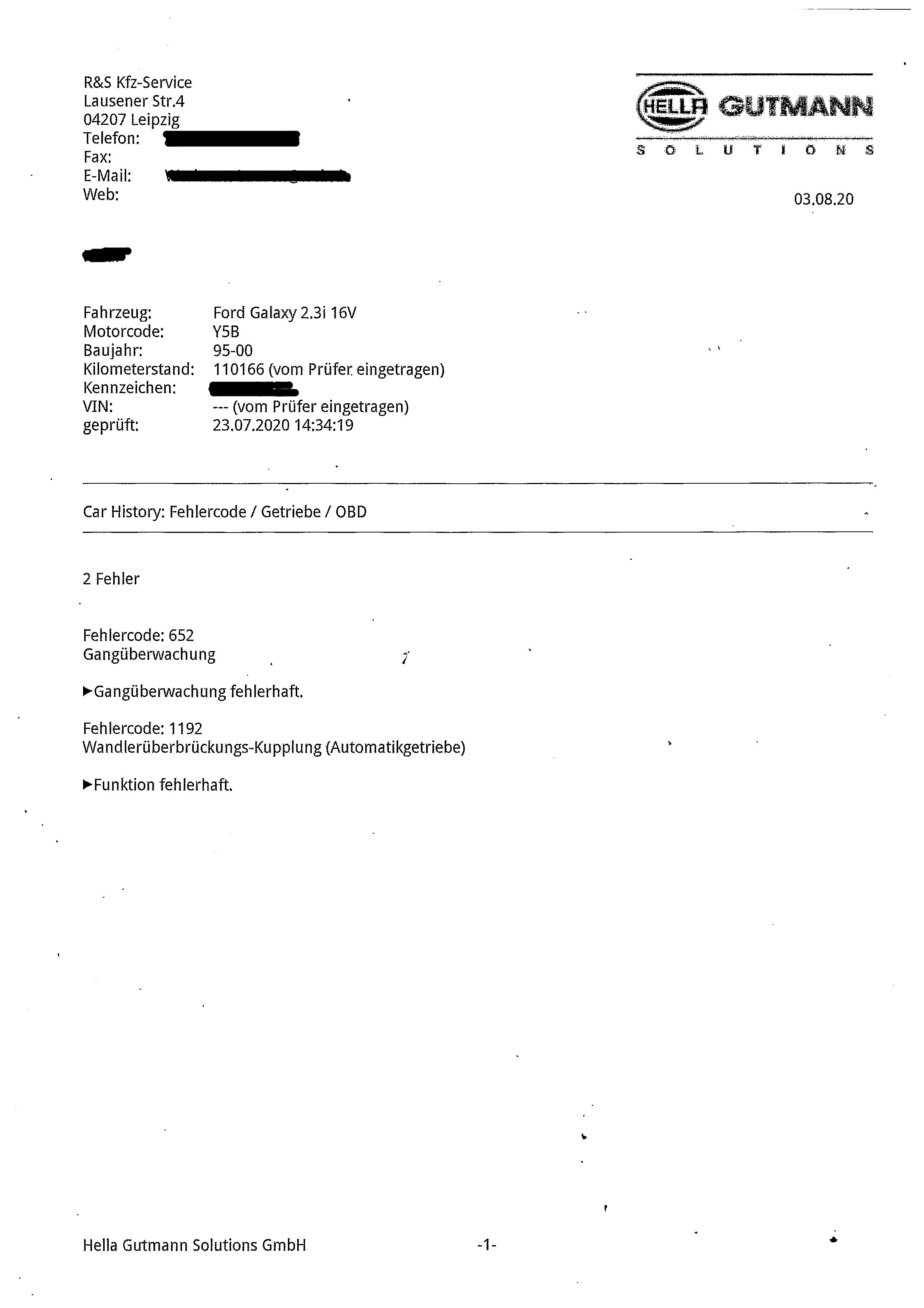

Einmal Rückmeldung meinerseits.
War jetzt in einer Fachwerkstatt für Getriebe, welche das gesamte System samt Getriebesteuerung ansteuern konnte.
Habe mir jetzt noch einmal das Fehlerprotokoll zukommen lassen.
Werde aus diesen ersten Fehler nicht ganz schlau.
Der 2 Fehler soll wohl der Wandler direkt sein.

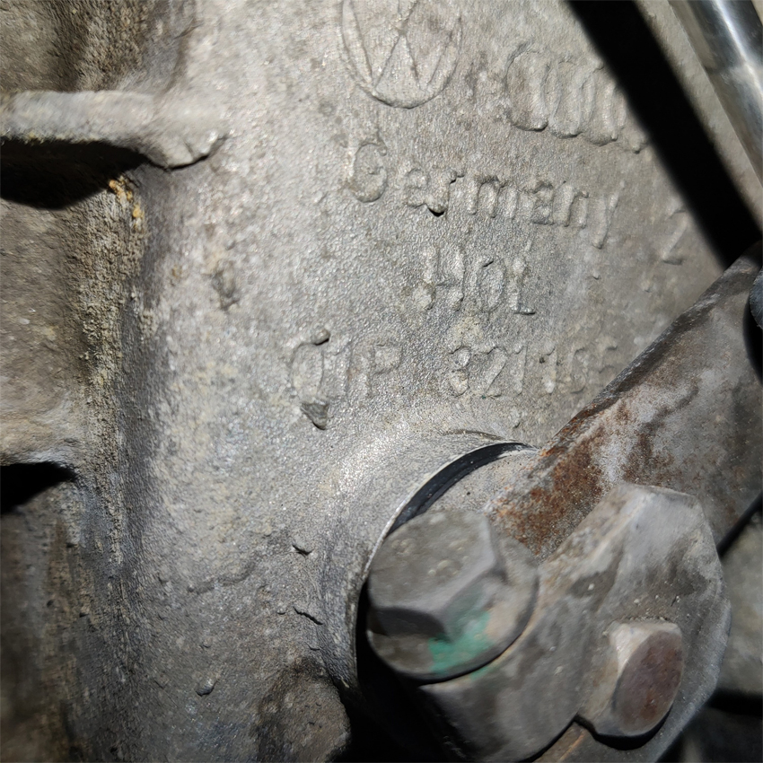

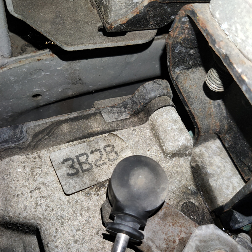

habe jetzt mal versucht die Getriebenummer heraus zu bekommen.
Batteriekasten ausgebaut, und dann mit dem Handy versucht Fotos zu machen.
Jetzt habe ich aber 2 Nummern dort stehen.
Welches ist die Getriebekennung?
An der Unterseite vom Getriebe in der Nähe der Pendelstütze findet man auch was (6 Ziffern nach der 09B).
An meinem AG5 ist das: JP JC7 09B 321 107
Hast Du ein AG4 oder AG5?
Falls Du das AG5 (5 Gang) von JATCO hast, würde ich auf jeden Fall mal die Schutzwanne unter dem Motor ausbauen.
Mit Auffahrrampen wäre das auch machbar, die Front wäre dann wohl hoch genug.
Wenn es aber das AG4 (4 Gang) von VW ist, bin ich nicht sicher ob unten was zu sehen ist.
Ich habe da auch leider keine Fotos (von meinem alten Galaxy) gemacht.
Es kann durchaus die Nummer oben (auf Deinem Foto) sein.

Der erste Fehler „Gangüberwachung“ hat ja etwas damit zu tun, dass dem Getriebe das Verhältnis von Eingangswellendrehzahl und Ausgangswellendrehzahl nicht passt (= unbekannt vorkommt. Das Steuergerät denkt sich: „Dieses Verhätlnis kann ich mit den mir zur Verfügung stehenden Zahnradpärchen doch gar nicht darstellen.“)
Eben weil etwas durchrutscht.
Ich würde erst einmal kein Geld für einen Wandler ausgeben.
Die Wandlerüberbrückung ist ja erst mal nur ein Spritsparfeature des Automatikgetriebes und zum Vorankommen nicht unbedingt nötig.

Zur Gangüberwachung habe ich etwas in einem amerikanischen Forum gefunden, das liegt an irgendeinem Sensor.
Laut der Getriebewerkstatt ist diese Kupplung in dem Wandler fest verbaut.
Deshalb wollte ich ja nur einen überholten Wandler holen.
Für eine komplette Überholung des Getriebes haben die mir einen 4 stelligen Preis genannt, wo mir übel wurde.
