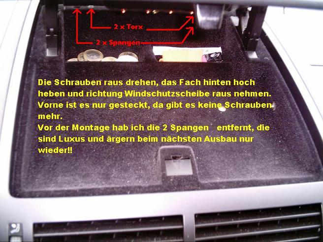

Beleuchtung für das Ablagefach auf dem Armaturenbrett
Der Text ist in den Fotos, sollte reichen,
denn so schwer ist die Arbeit nicht!
Sollte es dennoch Fragen geben, kein Problem, wird erledigt!
