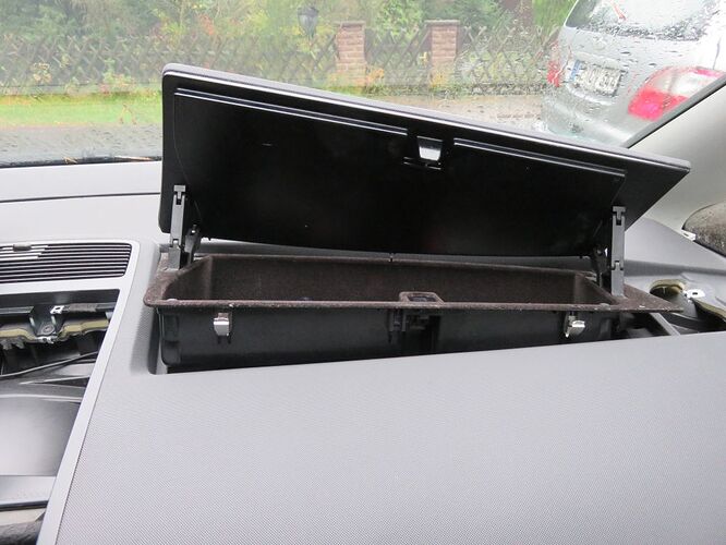

Es ist hilfreich zunächst das mittlere Ablagefach auszubauen (2 Schrauben TX hinten entfernen, Fach nach oben hinten herausziehen, ist auch an anderer Stelle im SGAF beschrieben

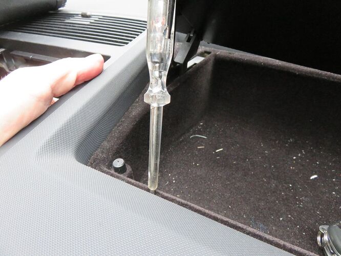

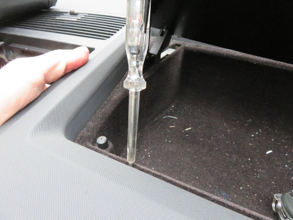

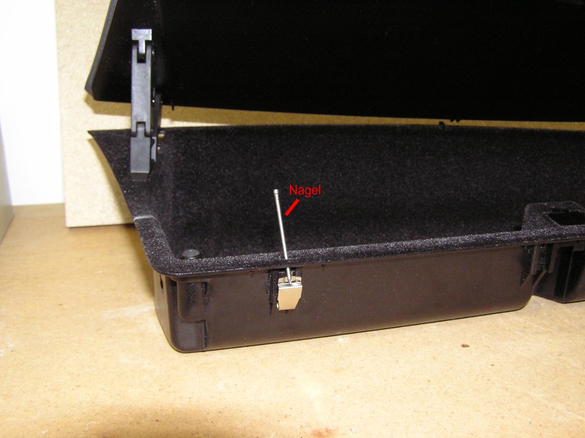

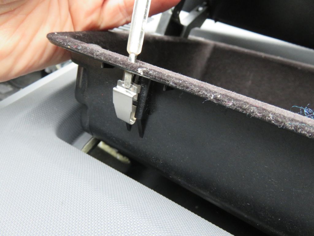

), um das rechte Fach beim Ausbau von unten hochdrücken zu können. Das rechte Ablagefach öffnen, einen Nagel in die vorderen Schlitze einführen und die beiden vorderen nicht sichtbaren Stahlklammern (sitzen unter dem Schlitz, siehe Bild) durch Ziehen in Beifahrerrichtung am oberen Ende des Nagels zusammendrücken und Ablagefach zunächst vorne herausnehmen.
