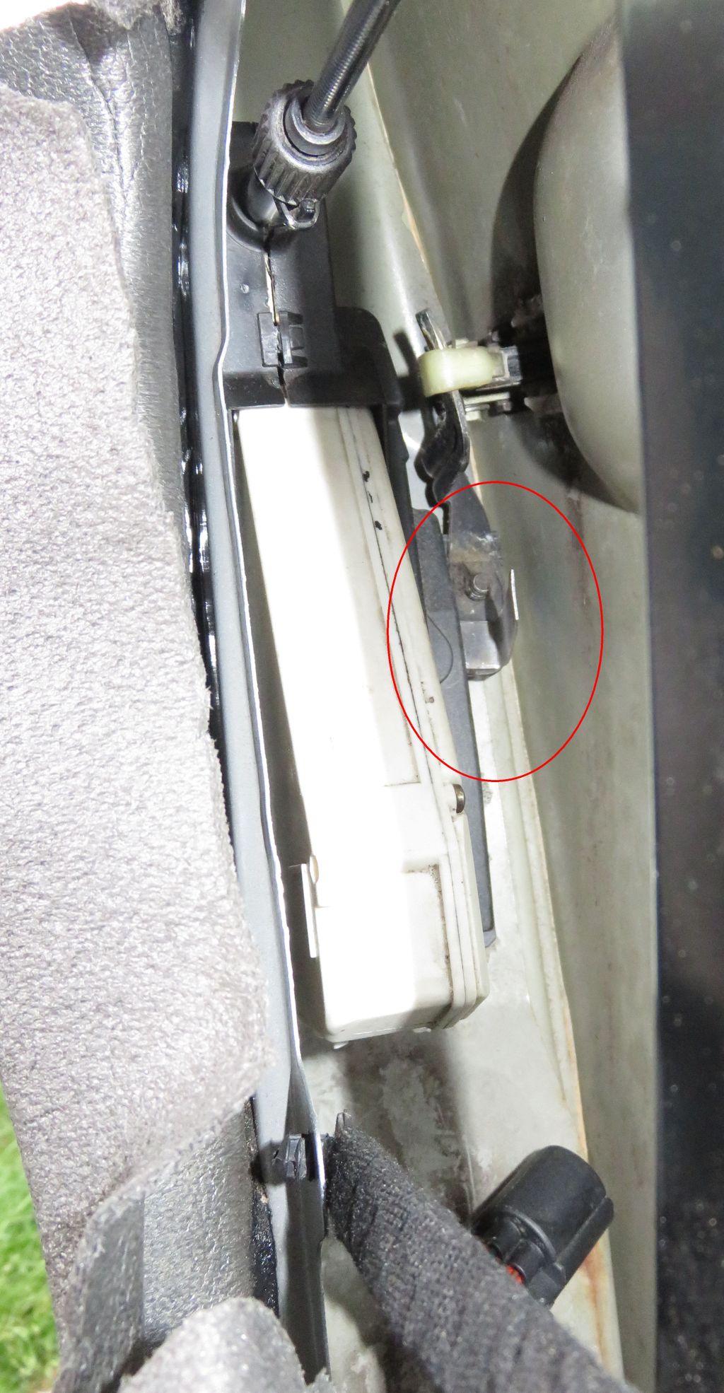

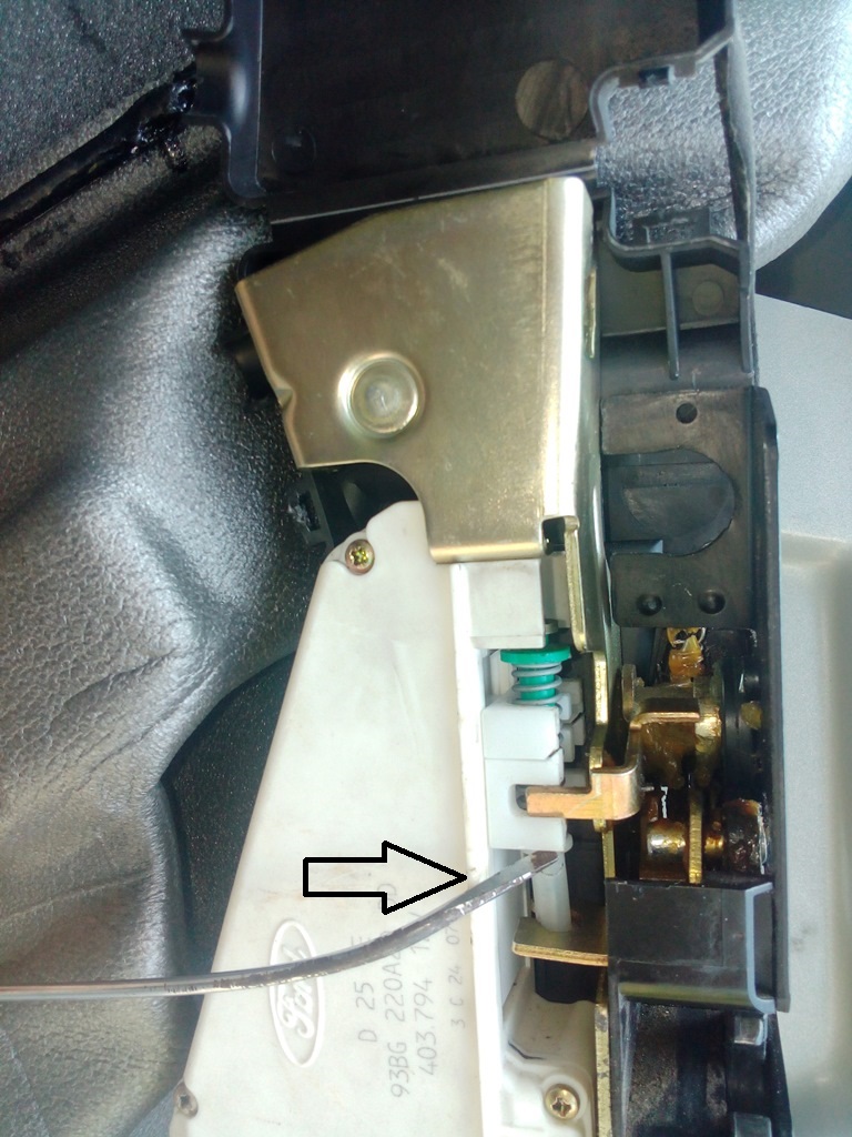

Nach Stundenlanger Recherche hab ich dann gewußt, wo ich bohren müßte um den Schlitten mithilfe eine Schraubendrehers nach oben zu bekommen. Ist ja noch die Verkleidung drauf.
Zum Glück kam ich auf den alten „Einbrecher-Trick“ mit dem Schraubendreher.
Bis zur Kante (Pfeil auf dem Bild), Wulst ein bisschen drehen und dann hoch schieben, 30 Sekunden später war die Tür auf und ich legte die HANDGRANATE wieder zur Seite.
Vorraussetzung ist natürlich das die Innenverkleidung weg ist - wenn die Tür zu ist . Aber das ging ganz OK hatte ja vorher schon 5 mal abgebaut.
Die Bilder zeigen wie es geht.
Auf dem Motor stand 93BG220A20DD, bei Ebay erstand ich ein Teil von einem Ford Mondeo 02/1993 - 08/1996 für 10,- € incl. Versand.
