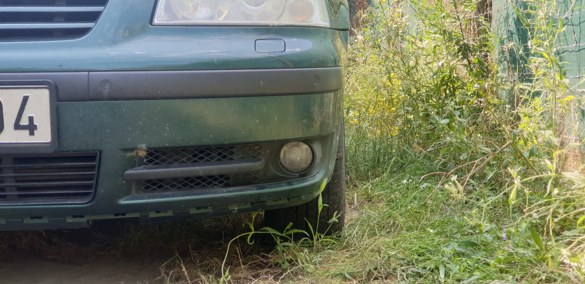

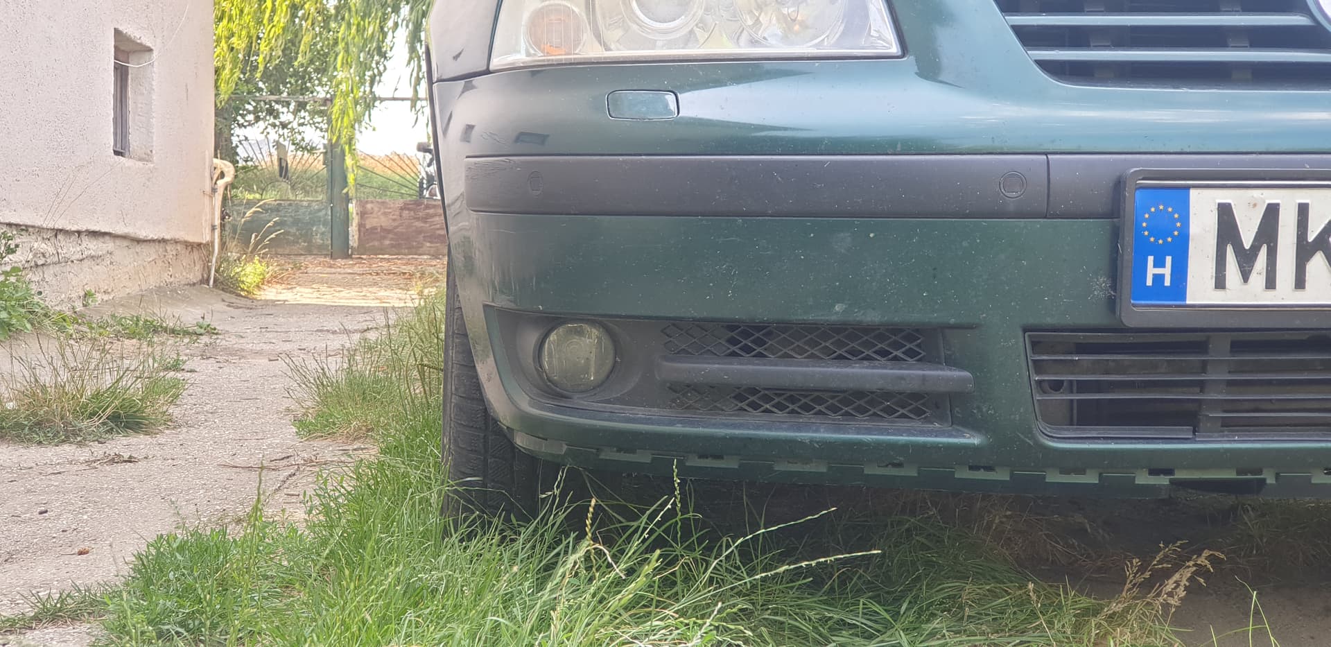

Wenn Sie sich diese Bilder ansehen. Was ist hier falsch?
Fahrerseite Rad steht gerade. Beifahrerseite ein bischen am Winkel.
Was könnte das verursachen? Ich dachte vielleicht Radlager?

Fahr mal auf eine absolut Ebene Fläche
Ich werde ein Foto in der Garage machen, aber es wird keinen Unterschied machen. Untergrund ist schon flach hier. Nur bischen grass. Mir ist es schon vor einiger Zeit aufgefallen. Ich glaube, das hat sich nach dem Wechsel des Motorträgers geändert. Ich habe schon pahr mal darunter gelegen. Habe alles auf Bewegung überprüft. Rad hat kein Spiel. links rechts und oben unten.

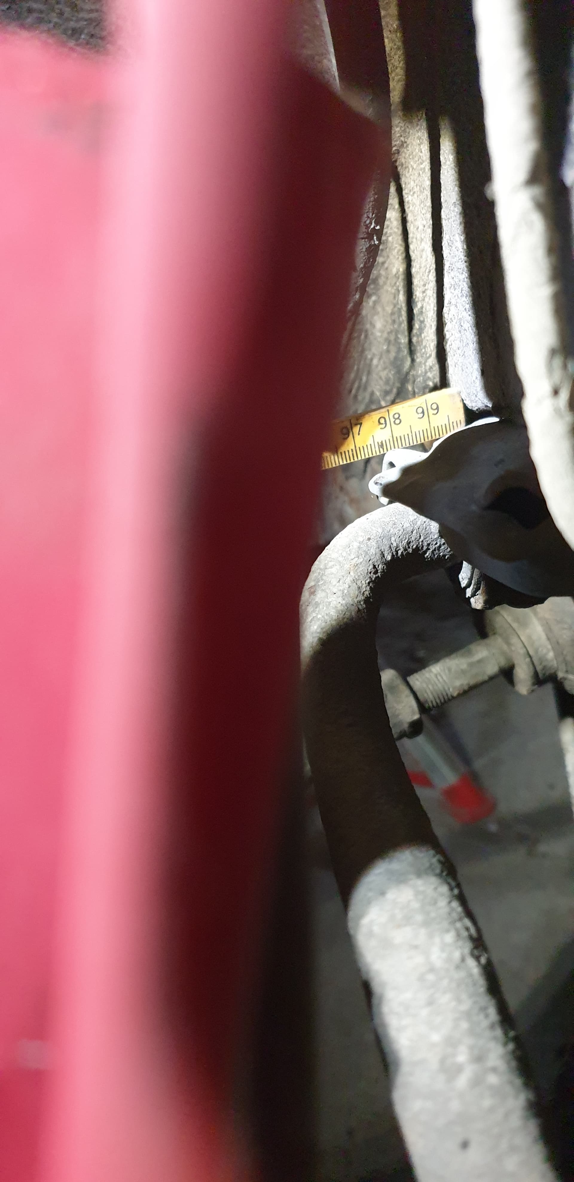

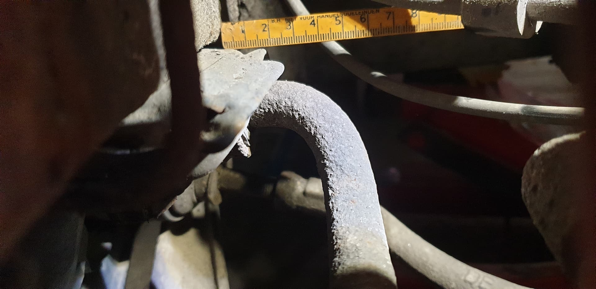

Letztes Wochenende hatte ich etwas Zeit. Und hab daunter gelegen mit Meßstab.
Eigentlich ist es am besten zu sehen da wo die Stabistange am Motorträger hängt. Im vergleich mit chassis.
Beifahrerseite kommt Motorträger so etwa halbe cm weiter raus vom chassis.
Hab versucht die zu verschieben, aber das geht leider nicht hier auf boden. ![]()
Beifahrer
Fahrer
Schwer zu sehen. aber unterschied ist etwa 5mm.
