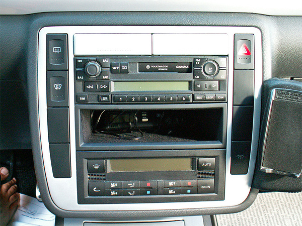

. Allerdings gibt es da doch einige Unterschiede, auch beim Anschluss. Schließlich hat das Modell II im Gegensatz zu Modell I keinen Kombischalter, sondern einen eigenen Taster.

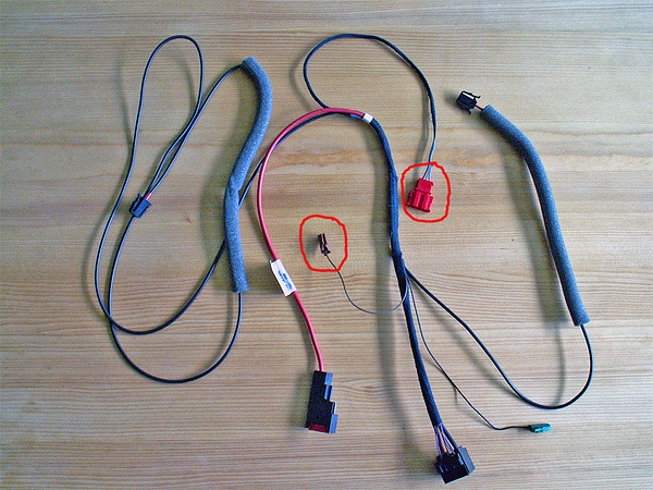

Leitungssatz für beheizte WSS (7M0 971 488 B) … 21,81 EUR
Dieser Leitungssatz ist zwar nicht gerade günstig, er hat jedoch vieles bereits vorgefertigt, was sonst extra gekauft werden müsste: Den Relaisträger, den Sicherungsträger samt 50A-Sicherung sowie fast alle Kabel in den entsprechenden Längen und Stärken. Es ist allerdings zu beachten, dass der Leitungssatz für das alte Modell mit dem Kombischalter bestimmt ist. Das machte daher ein paar kleinere Modifikationen notwendig: Entfernen des Anschlusssteckers für die Schalttafel, schwarz, blau, lila (wird nicht benötigt) und einen anderen Stecker an das braune Massekabel (nun als Anschluss an den Stecker P7 Pin 1 bestimmt) und an das schwarze Kabel (Anschluss X-Kontakt).
Den Stecker mit den Kabeln habe ich im Kabelbaum selber abgezwickt, die anderen Enden jedoch im Relaisträger belassen. Es erfolgt dort eh kein Anschluss, sind also blind.

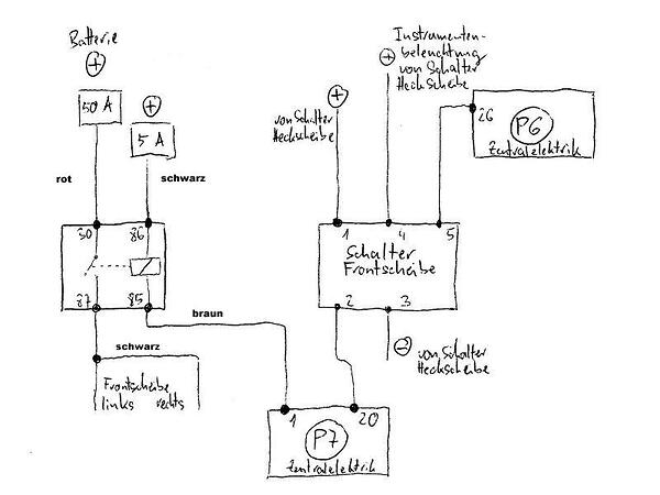

Nachdem die Scheibe eingebaut war, machte ich mich an deren Anschluss. Dabei hab ich mich an den Anschlussplan von Gerhard (gs85469) gehalten. Die Farben bezeichnen die Kabelfarben des Leitungssatzes:

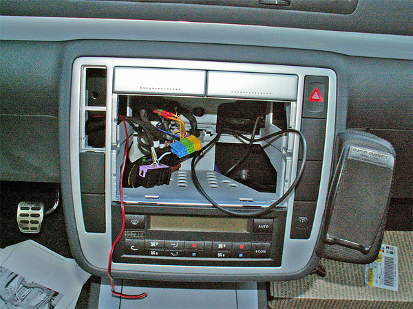

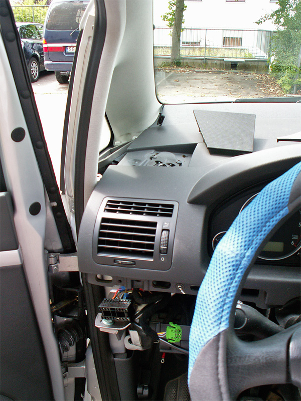

Zunächst mussten die Verkleidungen entfernt werden. Wie bereits beschrieben waren das die beiden Verkleidungen an den Dreiecksfenstern, das Handschuhfach
und, ganz wichtig damit man genug Platz zum Arbeiten hat, die Verkleidungen um die Zentralelektrik ![]()

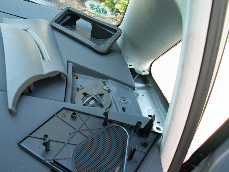

Die Abdeckungen sind einfacher auszubauen, wenn man zuerst die Lautsprechergitter ausbaut. Ganz einfach mit einem kleinen Lüsterklemmenschraubendreher aushebeln. Der kleine Lüftungsschacht, der sich unter der Abdeckung befindet, kann einfach nach oben rausgehoben werden. Dann hat man genügend Platz um die Stecker zu verbinden. Bei mir hat der Scheibenmonteur leider die Stecker der Scheibe vor der A-Säulenverkleidung herausragen lassen. Es war daher etwas schwierig das Kabel unter die Verkleidung zu bringen. Auch hat er das Massekabel hinter der Uhr (oberhalb des Innenspiegels) nicht angeschlossen, sondern nur mittels Klebeband am Himmel befestigt.

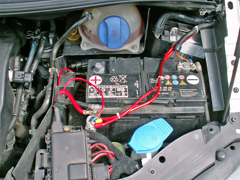

Zunächst habe ich ein eigenes Pluskabel (6 mm²) direkt von der Batterie aus verlegt.

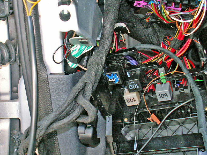

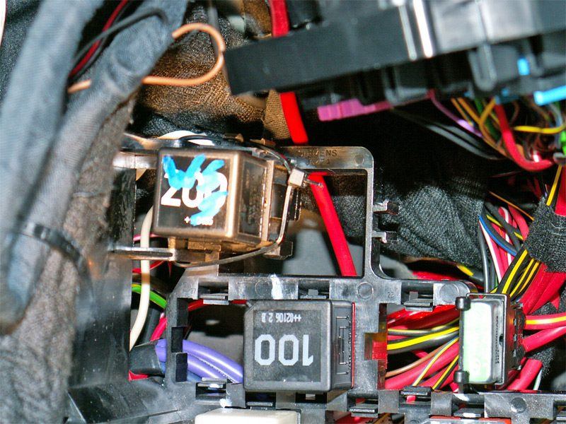

Anschließend habe ich mich auf die langwierige Suche nach einem geeigneten Steckplatz für den Relaishalter gemacht. Dabei musste ich feststellen, dass die Techniker sogar diese Steckplätze neu designt haben. Es gab keinen passenden Platz für meinen Relaishalter. Also blieb mir nichts anderes übrig, als Trick 17 anzuwenden. Ich habe ihn auf dem unteren Relaisträger mittels doppelseitigen Klebebands und einem Kabelbinder befestigt. Zur späteren leichteren Erkennbarkeit hab ich das Relais noch mit „WSS“ beschriftet.

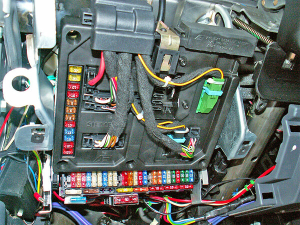

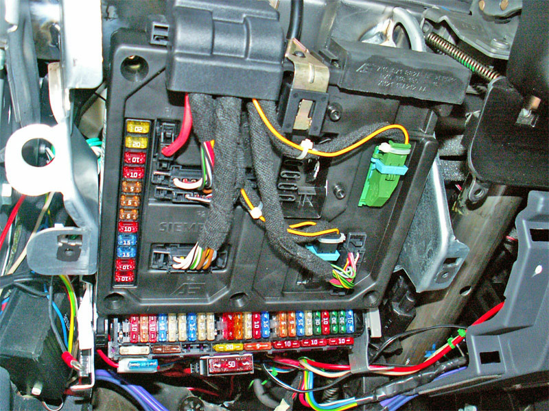

Danach hab ich die 50-A-Sicherung angeschlossen und die Kabel für die Scheibenanschlüsse verlegt und diese ebenfalls angeschlossen. Es folgte der Zusammenbau der Zentralelektrik. Erst dann habe ich die Reparaturkabel vom Freundlichen verwendet um die Pins am Stecker P6 bzw. P7 anzuschließen. Das Zerlegen der Stecker ist sehr einfach und wurde von McRaab gut beschrieben. Im Übrigen ist darauf zu achten, dass man die richtigen Reparaturkabel vom Freundlichen bekommt, da andere beim Einstecken nach hinten rutschen und so keinen Kontakt machen können. Dann funktioniert logischerweise die Schaltung auch nicht (leidvolle Erfahrung :? )
Desweiteren gibt es Baujahrbedingt keine unterschiede beim Anschluss. Das Einzigste ist, dass die Ansteuerung der Climatronic ab dem Bj. 11/2003 an andere Pinplätze im Stecker von der Climatronic kommt, der rest ist gleich! Welche das genau sein sollen weiß ich aber leider nicht.
Hier sieht man das Ergebnis:
Der grüne Stecker rechts ist der Anschluss P6, der schwarze links unter ist der P7.
Die Sicherung habe ich zur leichteren Erreichbarkeit für den Fall der Fälle mittels doppelseitigen Klebebands unterhalb des Sicherungsträgers befestigt.
Probleme bereitete mir das Finden des X-Kontaktes. Alle hier bislang erwähnten Kabel bzw. Anschlüsse (Sicherung 32, Sicherung 19, Sicherung 20, schwarz/gelbes Kabel unterhalb der Zentralelektrik) sind 15er, also Zündungsplus. Der X-Kontakt ist imho. ein Anschluss, an dem erst nach dem der Motor gestartet wurde Plus anliegt.
Da ich persönlich ja weiß, dass die Scheibe auf Grund des großen Strombedarfs erst bei laufendem Motor eingeschaltet werden darf, hab ich mich schließlich (der Einfachheithalber) für das schwarz/gelbe Kabel unterhalb der Zentralelektrik entschieden. Unser Mitglied Zivi hat mir zwischenzeitlich mitgeteilt, dass er direkt von der Sicherung 32 den Kontakt abgegriffen hat. Das muss aber jeder selber mit sich ausmachen.
Weiterhin hab ich noch die Kabel von der Zentralelektrik (P6/26 und P7/20) zum Schalter verlegt. Dazu hab ich ein dünnes Lautsprecherkabel verwendet, da damit auch das Verlegen einfacher war.

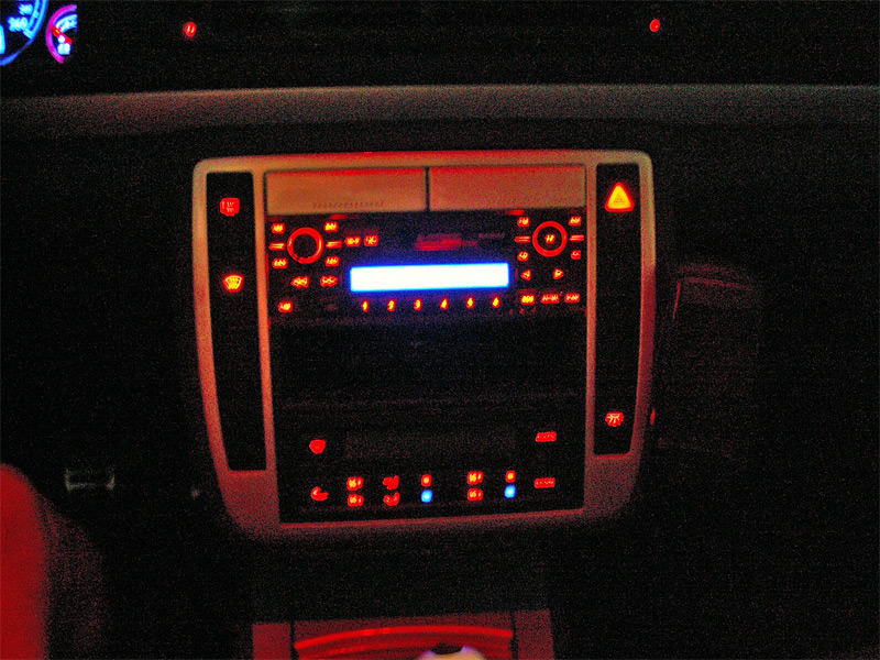

Als das erledigt war musste ich nur noch die restlichen Kabel an den Schalter anschließen und alles wieder zusammenbauen. Auch hier bin ich den Vorschlägen meiner Vorgänger gefolgt und habe die benötigten Anschlüsse vom Schalter der Heckscheibenheizung abgegriffen.
Leider konnte ich nun nicht testen, ob die Scheibe auch heizt. Der Test muss bei laufendem Motor und bei mindestens +4° C oder darunter stattfinden, sonst schaltet die Zentralelektrik die Masse nicht durch. Sind allerdings die Test-Bedingungen erfüllt, dann hört man das Relais klacken und man bemerkt einen Spannungsabfall in der Beleuchtung.
Diese war dann auch das Einzige, was ich letztlich testen konnte: 8)
