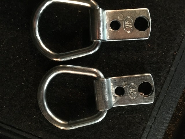

Auf der Suche nach geeignetem Material im Keller bin ich über zwei Zurrbügel aus dem Anhängerbereich gestoßen (UniTEC Zurrmulde basic - erhältlich u. a. im Baumarkt - Belastbarkeit bis 250kg). Es gehen sicherlich auch andere ähnliche Zurrbügel, dieser war aber gerade da und sah passend aus.
Nach dem ersten Ranhalten war klar, dass von der Zurröse das erste Loch vergrößert werden muss. Wenn ich mich recht erinnere hab ich einen 8mm oder 9mm Bohrerr verwendet. Das Loch ist recht weit am Rand. Zum Bohren hab ich die Öse mit 3 Schrauben auf einem Stück Kantholz fixiert und mit einer Ständerbohrmaschine aufgebohrt.
Das Ergebnis sieht so aus:

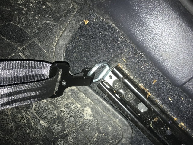

Dann habe ich im nächsten Schritt die Zurröse in die äußere Sitzschiene gelegt und (vorerst provisorisch) angeschraubt. Das erschien mir aber irgendwie als nicht zielführend und falsch. Denn so hätte sich das Halteblech bei Last wahrscheinlich sofort verformt.
So sieht es FALSCH aus:

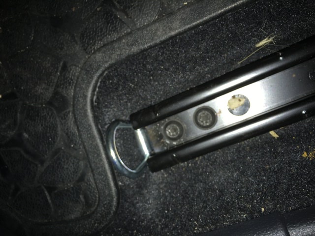

Auf der anderen Seite habe ich das Halteblech der Zurröse unter die äußere Sitzschiene geschoben (bei der von mir verwendeten Öse passte das ganz genau).
So sieht es RICHTIG aus:
Ich habe die äußeren Sitzschienengewählt, weil man an diese schnell rankommt zum Ein-/Aushängen.
Anschließend werden die Sitze wieder festgeschraubt (ich habe die Schrauben mit Schraubenkleber versehen, das Drehmoment weiß ich nicht mehr, ich glaube es waren 20Nm)

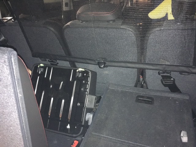

Nun kann das Trennnetz eingehängt und festgespannt werden. Alle Funktionen der Sitze in der zweiten und dritten Sitzreihe bleiben davon unbeeinflusst und sind weiter intakt. Da ich auch den Platz unter der dritten Sitzreihe als Stauraum mitnutze war mir dies wichtig, und ist bei der von VW/Seat vorgesehenen Befestigung nicht mehr möglich.
Sieht dann so aus:
Natürlich muss das Trennnetz ausgebaut werden wenn in der dritten Sitzreihe Personen Sitzen.
Meiner Meinung nach hängt das Netz so deutlich besser und stabiler. Die Zurrösen stören kein bisschen wenn man die dritte Sitzreihe benutzt. Die Zurröseen im Kofferraum sind jederzeit frei benutzbar für Zurrriemen.
