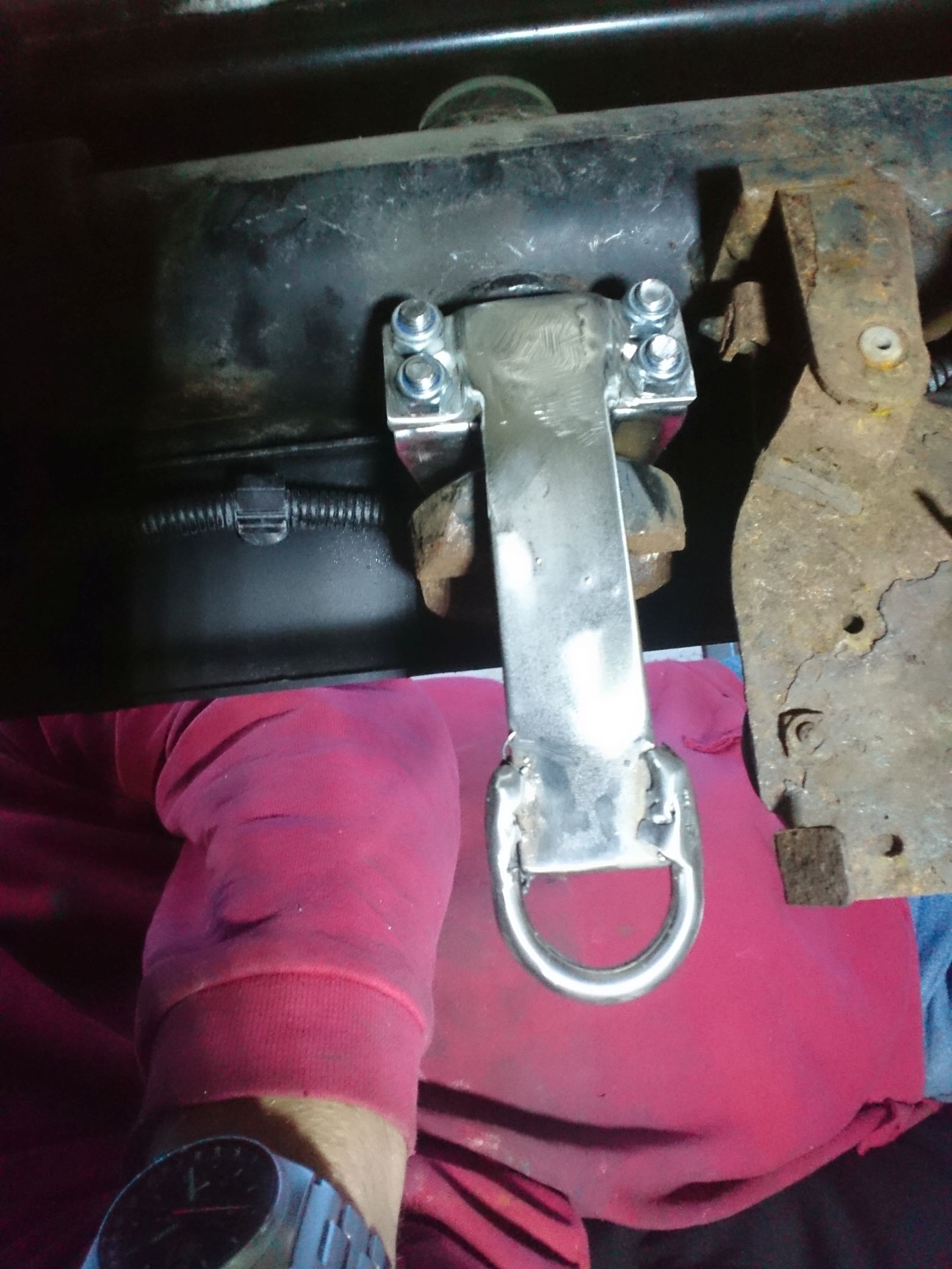

Eventuelle Lösung für abnehmbare AHK :
Nachdem ich jetzt auch unter die Camper gehen werde (Mit 'nem kleinen WW Eriba touring 320) und mich auch in die nahen Nachbarländer wagen werde Die mit den "Sonderregelungen für’s Abreißseil), hab ich mir mal das Thema „Öse für Abreißseil bei abnehmbarer AHK“ angeschaut. Herausgekommen ist folgende Lösung :
Die Summe der Einzelteile, alles in Edelstahl, Die Rohrschellen in 48mm, der Flachstahl in 5 x 30 mm
Das Kurze Stück Flachstahl nimmt die beiden Bodenstück der Rohrschellen auf, das Lange Stück ist mittig im 90° Winkel aufgeschweißt, der kleine U-Bügel kommt ans untere Ende, um den Feuerwehrkarabiner des Abreißseils aufzunehmen. Von Vorne nach hinten gesehen sieht das dann so aus :
Von der Seite dann so ohne montierte AHK :
und mit AHK dann so :
Es gibt mit Sicherheit noch andere Lösungen, aber diese hat den Vorteil, daß sie
  1. Fest mit dem Fahrzeug verbunden ist und
  2. keine Bohr- oder Schweißarbeiten an der AHK notwendig sind und
  3. Das Abreißseil ohne Kontakt zu empfindlichen Karosserieteilen geführt wird.
Wer genaueres wissen will, bitte hier melden…
