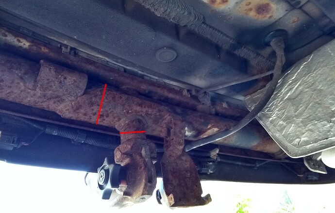

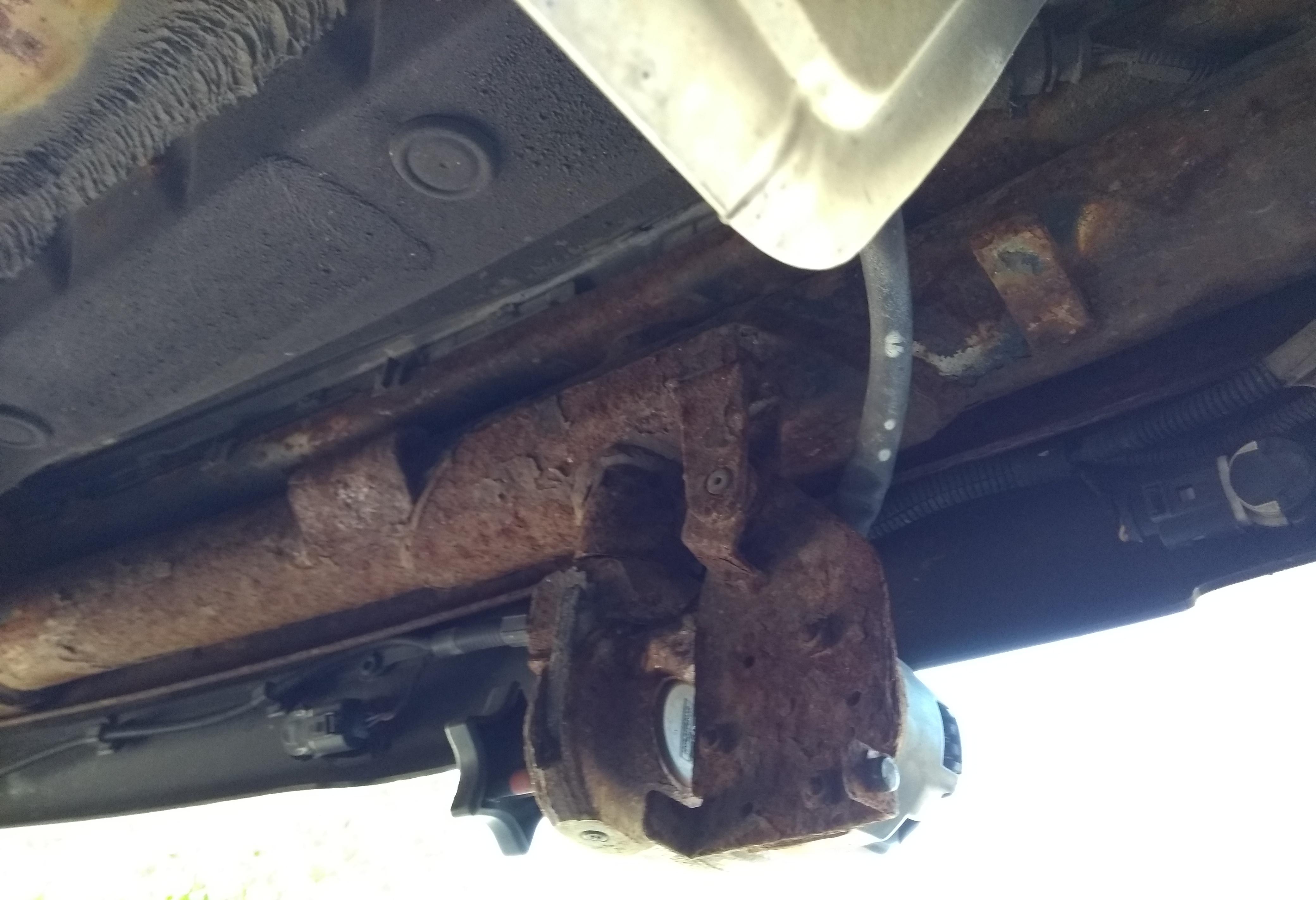

#30
Ich habe heute mal je ein Bild von links und von rechts gemacht. Wahrscheinlich montiere ich eine Rohrschelle an der Aufnahme der AHK, die nach unten zeigt und setze da einen der bekannten Halter drauf. Alternativ könnte ich dasselbe am Träger oben machen, aber dort ist es so eng, dass ich wahrscheinlich mit keiner Schelle rumkomme. Siehe die beiden Markierungen. Ansonsten sehe ich da nicht viele andere Möglichkeiten.
Was haltet ihr davon?
#31
#30 6er Loch in die (fahrtrichtung) rechte Lasche des Trägers der Anhängersteckdoese.
Kleiner Ring oder Karabinerhaken durch und fertig.
#32
Ich glaube kaum dass das das Abreißseil auslöst. Das Blech ist so schon recht windig und der riesige Hebel macht die Sache nicht stabiler.
#33
#32 Wenn der Hänger davonfliegt reißt er dir sowieso die Steckdose auseinander. Wenn dann der Halter dabei verbogen wird macht das das Kraut auch nicht mehr fett.

#35
#33
Mir geht es nicht um den entstehenden Schaden. Ich habe Zweifel, dass das Blech genug aushält um die Bremse überhaupt auszulösen.
#36
#35 Das hält das schon aus. So mal grob geschätzt bis zum abreißen dürften da so um die 6-8 t wirken. Das Blech wird dabei zwar verbogen und gedehnt, aber bevor das komplett abreißt wird die Ringöse aufmachen.

#38
An welchen Rahmen? Den Grundträger der Anhängerkupplung? Auf keinen Fall. Damit ist die Betriebserlaubnis von dem Ding erledigt.
(nicht daß ich es dem Rohr des Rahmens nicht zutrauen würde. Aber wir sind halt im TÜV-Land)
